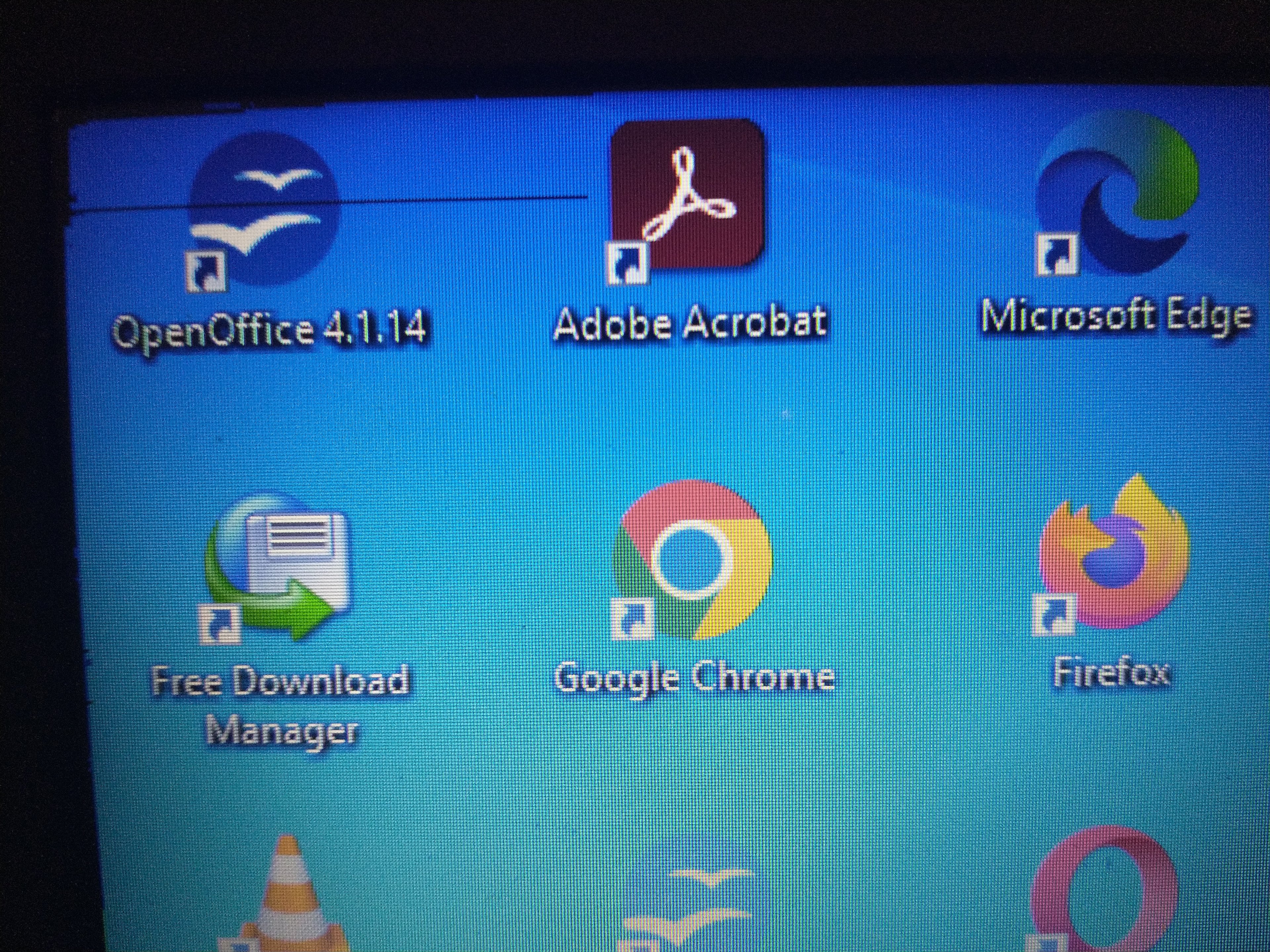

ich habe heute auf dem Bildschirm von meinem Laptop (HP 350 G2) oben links einen kurzen, horizontalen Streifen entdeckt. Gerät herunter- und wieder hochgefahren, aber der Streifen blieb. Ich habe einen externen Monitor angeschlossen, auf dem der Streifen nicht angezeigt wurde. Auch beim Start, wo man in das BIOS kommt, sah man den Streifen.
Ich vermute einen Hardwaredefekt an dem Laptop. Das Gerät ist zwar nicht mehr das neueste (von 2016) und noch mit Win10, aber mit mittlerweile eingebauter SD-Platte und Erweiterung des RAM-Speichers bin ich eigentlich noch zufrieden mit der Leistung. Würde also ungerne das Gerät abschreiben.
Da ich noch nie so ein Problem hatte, wollte ich hier fragen, ob und was man da selber machen kann.
Vielleicht hat auch einer eine Idee, was die Ursache ist, auch wenn Ferndiagnosen sehr schwierig sind.
Ich mache gleich noch ein paar Bilder mit dem Handy, wo man den Streifen sehen kann.

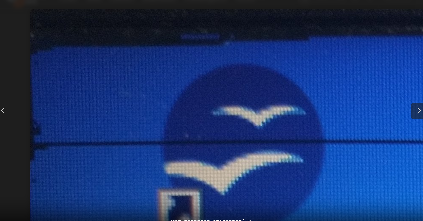

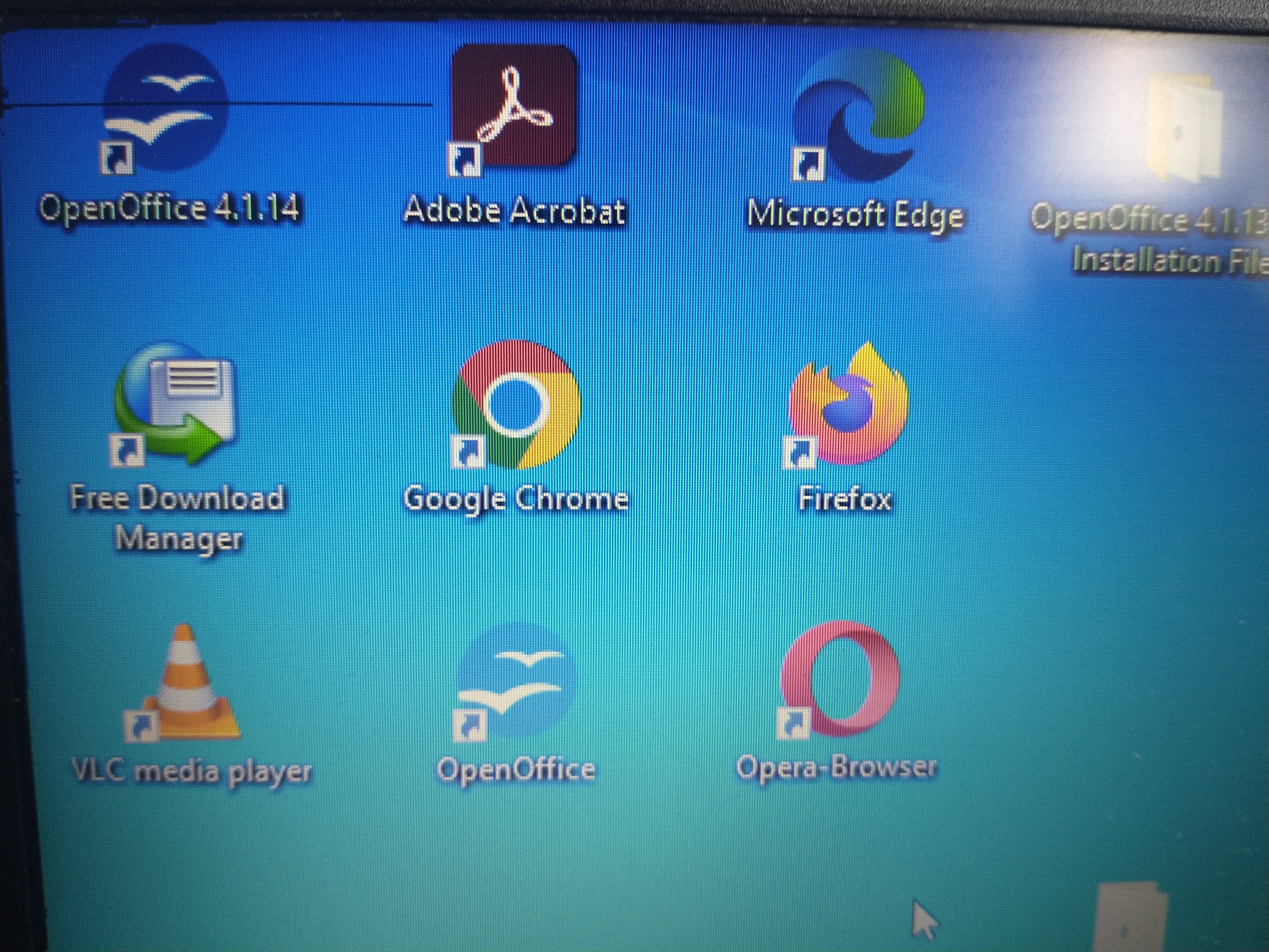

Ich hoffe, man kann den Streifen auf den Bildern einigermaßen erkennen. Zudem sind oben links in der Ecke einige Pixel schwarz.
Man kann mit dem Rechner noch arbeiten, es ist halt nur ein kleinerer Schönheitsfehler.
Eine äußere Beschädigung am Display ist nicht festzustellen, das Gerät steht überwiegend am selben Ort, wird sehr selten bewegt, heruntergefallen ist es auch nicht in letzter Zeit. Der schwarze Streifen und die fehlenden Pixel sind sozusagen von jetzt auf gleich erschienen.

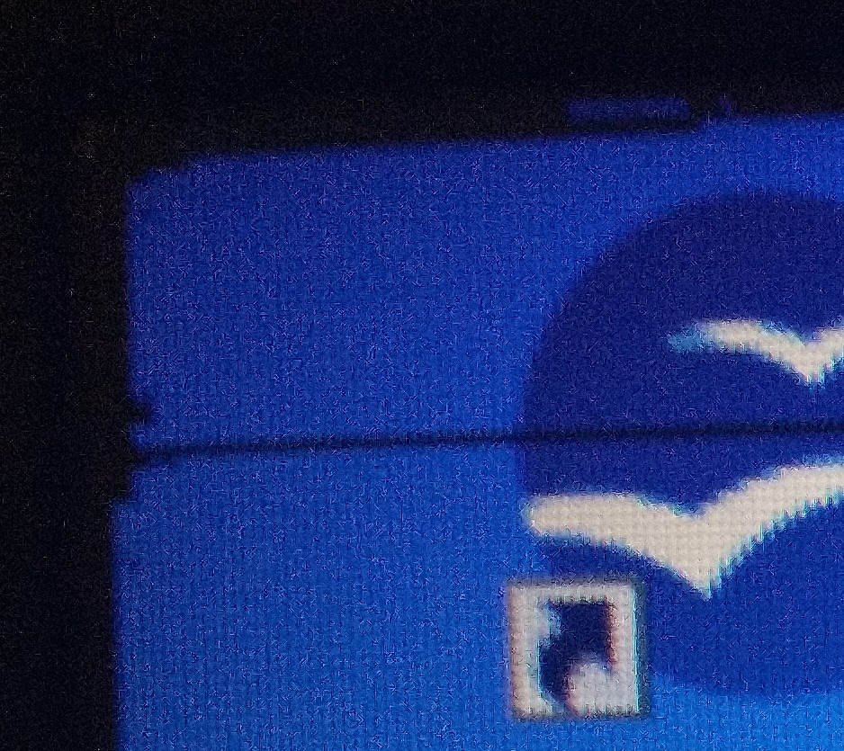

Ich würde ebenfalls auf einen mechanischen Schaden durch Druckausübung tippen. Ich kenne ein Disply eines gebrauchten Laptops mit zwei Fingerkuppen-großen schwarzen Flecken, welche jeweils zur Seite hin mehrere waagrechte schwarze Linienausläufer haben, allerdings nicht so perfekt auf eine einzige Pixellinie beschränkt.
Bei deinem dritten Bild ganz links scheint es keine Linie mehr zu sein, sondern auch schon ein flächiger schwarzer Schaden. Hast du vielleicht noch so ein gutes scharfes Foto von diesem Bereich? Denn dein drittes Bild hört dort genau auf.
Und hier noch eine Ausschnittsvergrößerung des Bereiches oben links:
Gruß
C.
Reaktionen: Espero und Carlson
Danke dir für das weitere Bild.
Ja, das bestätigt meine Vermutung in Analogie zu dem mir bekannten Fall.
Die Lage und Größe des Schadens ist jetzt kein Worst Case. Sofern es nicht um Videos geht, sondern Office und Browser, so würde ich gar nichts mehr machen sondern damit leben.
Ansonsten wie von Wuselsurfer gesagt, höchstens dann reparieren wenn du eine sehr sehr günstige Möglichkeit findest.
