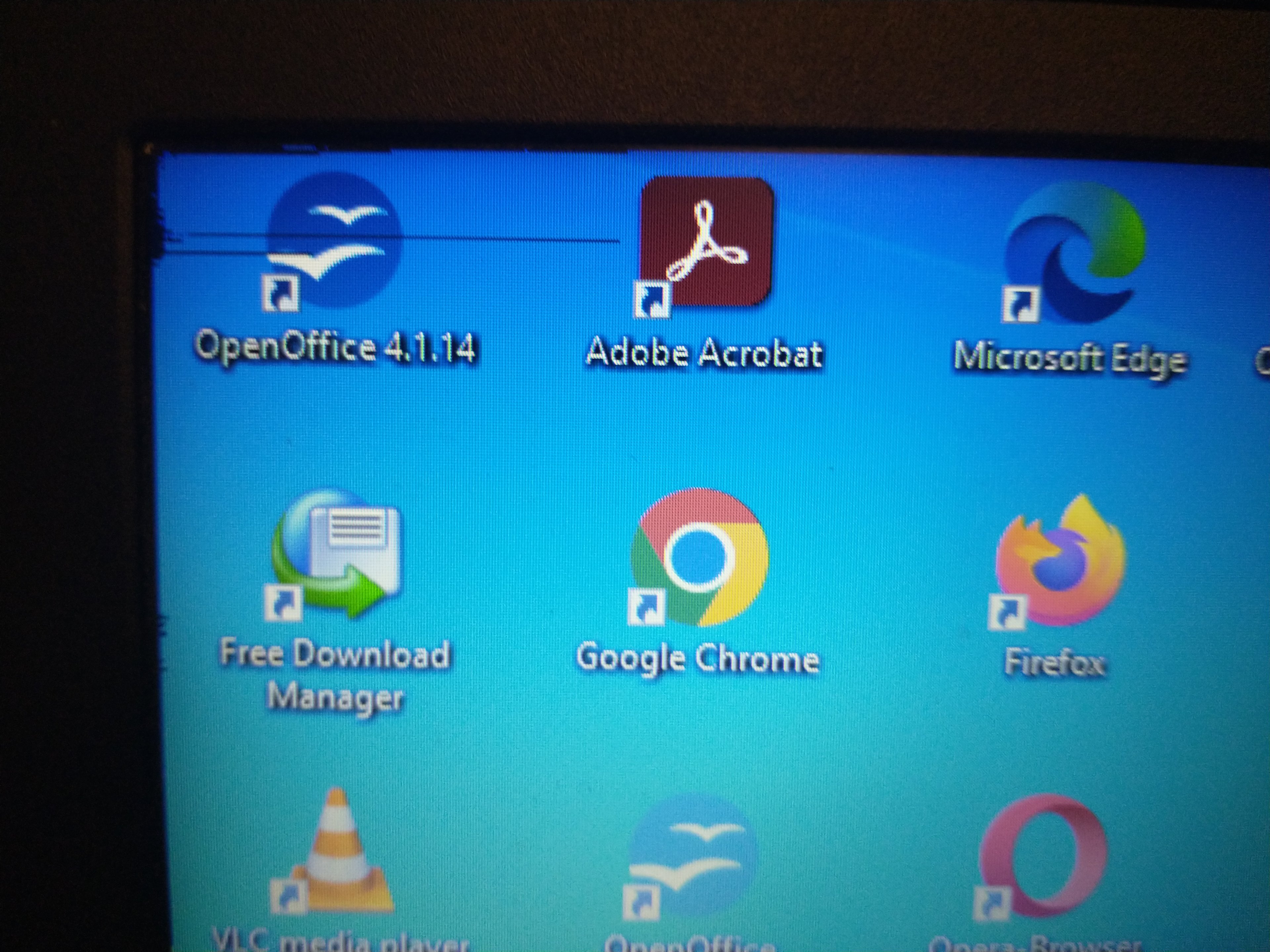

horizontaler schwarzer Streifen auf Laptop Display
Ja, refurbished ist schon sinnvoll. Bei 190 Eur wird es dann auch schon wieder zur Gewissensfrage, ob man vielleicht sogar noch lieber für rund um die 280 Eur gleich einen Intel Gen8-Laptop mit vier Kernen nimmt, der dann sogar Win11-kompatibel ist.

Falls ich an der Stelle des TE wäre, so wie die Sache aussieht mit dem zusätzlichen USB-Schaden, da wäre meine Tendenz, den HP mit diesem zwar lästigen, aber nicht worst-case-Display-Schaden plus USB-Schaden so zu belassen wie er ist. In spätestens zwei Jahren würde ich diesen dann auf Linux (bei mir Linux Mint) umstellen und als Zweit-Laptop behalten. Geld bekommt man dafür ohnehin fast nicht mehr, aber mit Linux bringt der schon noch weiterhin gute Leistung.
Und das eingesparte Reparaturgeld würde ich in einen Refurbished-Laptop mit mindestens Intel Gen8 stecken und glücklich sein.

Kann der Bildschirmfehler auch beim Reinigen entstanden sein? Ich habe gelegentlich den Bildschirm mit Glasreiniger (https://www.codecheck.info/p/hausha...ter-glasreiniger/w5-glas-reiniger-386620.html) gereinigt. Laut der vorgenannten Seite sind da auch Alkohole enthalten. Oder mag ich zu stark an der Stelle das Display zu sehr gedrückt haben?
Vielleicht ist es auch nur beim (seltenen) Auf- und Zuklappen geschehen. Gerade die Stelle an der Seite oben links ist die, wo ich vielleicht angefaßt habe. Auf der Rückseite die Finger und auf dem Bildschirm vielleicht den Daumen zu stark gehalten?
Gruß
C.
Eigentlich reinigt man Bildschirme nur mit einem trockenen Tuch damit man die Antireflexionsbeschichtung nicht runterlöst. Maximal mit wenig sehr hochprozentigem Alkohol um Fettflecken loszuwerden aber das ist eher eine Sache von einem Mal alle paar Jahre.
Wenn du jetzt richtig viel Glasreiniger draufgesprüht hast, kann ich mir schon vorstellen, dass durch den Kapillareffekt was seitlich beim Rahmen bis zum Display vorgedrungen ist.
Normales auf und zuklappen, vor allem wenn man es an den Ecken und nicht Mittig macht, beschädigt normalerweise eher die Schaniere und nicht den Bildschirm selbst.
Reaktionen: Espero und Carlson
Ich bin da eher vorsichtig vorgegangen mit dem Glasreiniger - ein wenig aufs Tuch gesprüht und dann so vorsichtig wie möglich den Bildschirm gereinigt. Kann natürlich trotzdem irgendwas hereingekommen sein.
Vielleicht war das einfach auch nur eine Frage der Zeit (wie gesagt Laptop seit gut 7 Jahren fast täglich im Einsatz). Aber die Ursache wird sich wohl nicht mehr definitiv klären lassen, wenn man nicht mit forensischen Methoden den Bildschirm "obduzieren" will:o.

Den Displayschaden führe ich weiterhin auf eine mechanische Belastung zurück, ein Stoß oder ein Druckschaden beim Transport. Wie Tenferenzu schreibt, vielleicht hatte auch jemand anders den Laptop nicht geschont.
Das Reinigen so wie du es beschreibst, war zwar nicht gerade vorbildlich mit den chemischen Mitteln auf dem Lappen, aber ist wohl eher weniger für diese Art von Schaden verantwortlich.

Gerade das Gerät hochgefahren, da sehe ich, dass zusätzlich zu der ersten Linie sich noch direkt darunter eine zweite Linie gebildet hat:
:mad:
Gruß
C.
Upps, ich hoffe, da kommt nicht noch mehr.

Hast du in der Zwischenzeit den Display bewegt oder ist der Laptop einfach offen da gestanden?
Laptop stand unbewegt da, war nur zwischendurch heruntergefahren.

Darüber kann man nun grübeln, wie sich hier nun der weitere Schaden erklären lässt.
Bei meinem leicht defekten Display sind die Schäden seit Jahren unverändert.
Reaktionen: Carlson
Gleiches hier. Einzig beim zweimaligen Runterfallen sind tote Pixel dazugekommen.
Beobachte das mal weiter.. wenns wirklich schlimmer wird kannst du ja immer noch einen neuen kaufen oder einen externen Display anstecken.
Reaktionen: Carlson
Eine Gegenmaßnahme fällt mir jetzt dazu auch nicht ein. Wenn der Laptop offen dastand und das Display nicht bewegt wurde, scheint der Zustand in dem linken oberen Bereich offenbar grenzwertig zu sein. Vielleicht gab es noch thermische Spannungen, die jetzt zu einer Ausdehnung des Schadens geführt haben.
Aber dann sollte es sich baldigst stabilisieren.
Machen kann man da jetzt wohl nichts, außer weiter beobachten.
