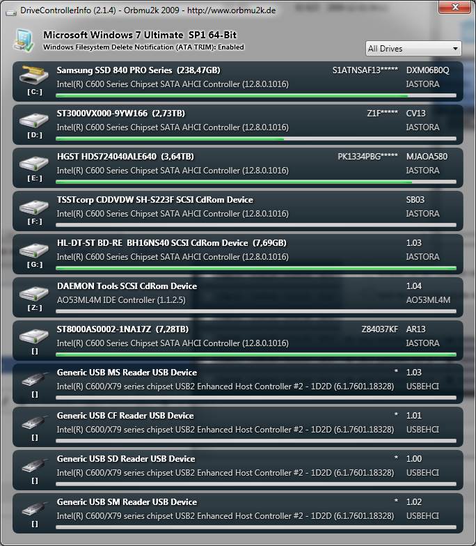

wie kann ich denn den Treiber entfernen, ist das der Intel Rapid Storage Treiber??
Schau mit Drive Controller Info welcher Treiber für den Port verwendet wird an dem der Wechselrahmen hängt, dafür muss natürlich eine HDD dort eine Platte drin sein, die auch erkannt wird.
Unbenannt.jpg hier bitte...
so, jetzt habe ich den Treiber neu installiert und sie wird wieder erkannt, nur wenn ich sie rausziehe bleibt sie immer noch da

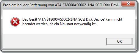

Unbenannt.jpg hotswap gibt mir diese meldung aus, gleich wie der gerätemanager eigentlich
In dem Fall kannst Du die Platte nicht einfach abziehen. Du muß neu starten oder die entsprechenden Prozesse beenden, die auf die Platte zugreifen. Das ist eben so.
