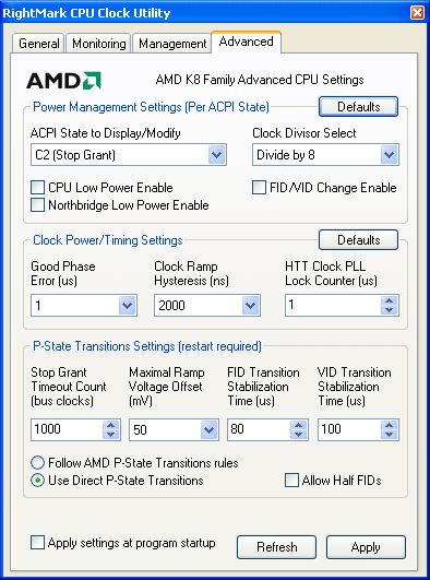

Das Programm sorgt bei mir auf dem Notebook regelmäßig für Abstürtze.
Auf dem Desctop PC läuft es auch nur stabiel wenn ich "Restor CPU Defaults on Exit"
nicht anhake. Einstellungen unter "Advanced" führen auch regelmäßig zu Abstürtzen.

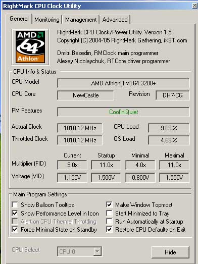

Also bei mir ist das Problem das ich RMClock von früh bis abend wenn ich vom arbeiten komme laufen laße.
Mache ich dann RMClock aus weil ich zocken will dann fährt er die MHZ von 1000 auf 2200 (A64 Newcastle) MHZ hoch aber die Vcore bleibt bei 1.1V und geht net hoch auf 1.55V!!!
Da hilft dann erst ein cmos clear und ich muss das Bios wieder neu einstellen :mad:

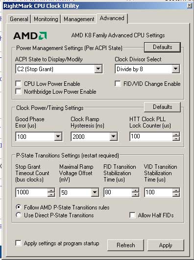

Bei mir stürtzt er auch ab wenn ich sachen im Advanced-reiter ändere!!!
Hast du das Problem auch AlanMozilla???
Du brauchst RM nicht aus zu machen, der Taktet schaltet selber hoch wenn die Rechenleistung
benötigt wird.
Im Advanced Reiter sollte man wohl besser nix ändern.
Das macht auch höchstens bei Notebooks Sinn um den einen oder anderen Watt noch
zu sparen wenn die CPU grad nix zu tun hat.

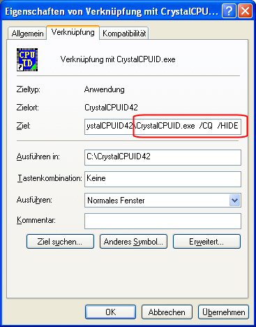

Nur eine kleine Frage am Rande:
Ich würde gerne, dass das Programm beim booten von Windows automatisch (im Hintergrund ) startet. Das ist ja auch beschrieben:
"Wenn man bei der Verknüpfung noch /CQ /HIDE hinzufügt, dann startet das Programm im
Hintergrund beim Windows Start und nur das Icon in der Taskleiste wird angezeigt."
Wo genau muss ich " /CQ/HIDE " hinzufügen? Ich benutze Win200!
Vielen Dank
Hab ein Bild angehängt
