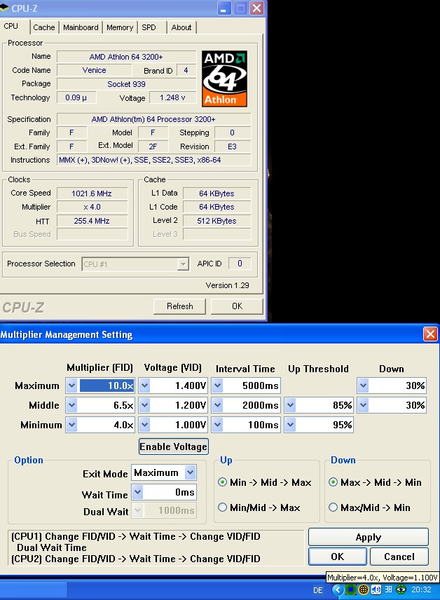

R-Adi schrieb:
Ich habe statt dem früheren AMD Treiber jetzt das RM-Tool ausprobiert.
Grundsätzlich war mir der VCore mit dem AMD Treiber etwas zu hoch, hinzu kommt, dass ich meine nächste CPU (X2) evtl. um einen Multi drosseln muss, wenn ich OCen will. (wg. Ram-Takt) Und das geht ja mit dem AMD Treiber nicht...
Nur was mir aufgefallen ist, ist die Tatsache, dass ich mit RM noch mehr VCore habe als mit AMD Treiber.
So läuft mein 3200er Venice wg. 256 MHz Referenztakt auf 1280 MHz - wenn CnQ aktiv ist. Die dazugehörigen Werte:
VCore bei AMD: 1,248 V
VCore bei RM: 1,296 V (bei eigestellten 1,150V)
Auch bei Volllast ist der VCore höher. Sogar um 0.05V - ich erreiche mit RM also über 1,6V (bei eingestellten 1,45V) statt der 1,54V des AMD-Treibers.
Habe schon im Bios geschaut - die Einstellung dort macht keinen Unterschied. Egal, ob es auf Auto oder ein bestimmter Wert eingegeben ist - er wird ignoriert.
Ist das normal?
Wozu habe ich VCore-Einstellwerte, wenn man diese eh unbeachtet lassen kann? Oder gibt es hier einen Konflikt mit AMD-Treiber. Habe nur auf "Dauerbetrieb" geschaltet, um RM zu aktivieren. (sonst "minimaler Energieverbrauch" ohne RM)
Alle VCore-Werte wurden mit CPU-Z 1.29 ausgelesen...
EDIT:
Habe das andere Tool auch ausprobiert. Ergebnis: Trotz Multi von 4 und somit nur 1024 MHz bringe ich meine CPU nicht unter 1,248V VCore - auch nicht wenn 0,8V eingestellt sind.
Kann es sein, dass mir mein Mainboard/Bios hier einen Strich durch die Rechnung macht?
Wenigstens konnte ich die Volllast-VCore auf 1,5V senken. (mit der 1,375V Einstellung)
Ich glaube da gibt es noch Bios Probleme. 1.6 Volt dürft e man gar nicht erreichen
mit diesem Board, sondern nur max 1.55. 1.55 ist sowieso schon recht happig.
Wenn sich der Vcore nicht weiter ansänken lässt dann ist dass immer ein Bios Problem.
Versuch mal C&Q im Bios zu deaktivieren.
Laut meinem 1005er Bios (A8N SLI Premium) lässt sich 1,6V auch nicht bei meiner CPU einstellen...
Aber zeitgleich steigt der VCore an, je höher ich die CPU takte - unabhängig von der Bioseinstellung. Zwar kann ich jetzt diesen Wert mit Hilfe von Crystal herabsetzen - jedoch nur wenn ich deutlich kleinere VCore Werte eingebe. Beim aktiviertem CnQ ist eine Senkung des VCore jedoch nicht möglich und bei 1024 MHz könnte die CPU locker mit 1,1 oder 1V laufen statt der aktuellen 1,248V.
Soweit ich das mitbekommen habe, soll es ein bekanntes Asus-Problem sein. Kann das jemand bestätigen?
Oder ist eine Bios-Einstellung daran Schuld? Finde jedoch keine "CPU over ViD" Option im Bios...
Früher ist mir das nicht so aufgefallen, denn 1,54V fand ich noch akzeptabel bei meinem OC-Ergebnis. Doch die nächsten Monate steige ich auf den X2 um und wahrscheinlich kaufe ich den 4400+. Den muss ich aber wg. RAM, der max. DDR444 stabil läuft, auf den max-Multi von 10 setzen - theoretisch könnte ich dann bei DDR333 Einstellung die CPU bis max. 2650 MHz bringen. (wenn sie stabil genug ist) Und hier ist mir aufgrund des dann hohen Verbrauchs/Hitzeentwicklung der VCore wichtig.
EDIT:
Neuerster Stand: Das Asus-Bios erhöht scheinbar den VCore bei OC automatisch über den eingestellten Wert.
Das ist aber nicht alles. Crystal bietet mir eine Einstellung von 0,8V an. Doch selbst wenn ich diese wähle und das Tool in Betrieb ist - scheint es diesen nicht zu akzeptieren. Gehe ich mit der Maus über den Task-Icon, dann erscheint nämlich immer der Multi (bei mir 4x) und die Spannung - bei mir immer 1,1V - unabhängig von der Einstellung, auch wenn sie 0,8V ist. (ist eigentlich egal, ob ich 0,8 oder 1V einstelle - gleiches Ergebnis)
Das ganze kombiniert mit der Asus-VCore-Erhöhung hat dann wohl den 1,248V VCore zum Ergebnis.
Frage: ist es bei Euch auch so, dass das Crystal-Tool einen Wert unter 1,1V nicht wirklich akzeptiert?
Habe eine Grafik angehängt - dort sieht man die 3 VCore-Werte bzw. Anzeigen...
