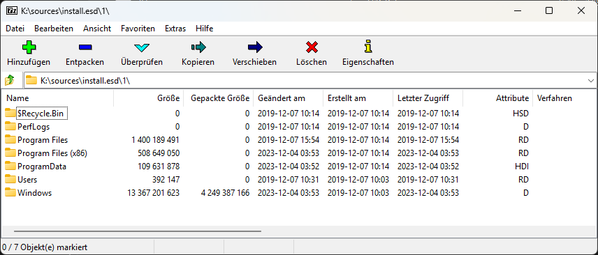

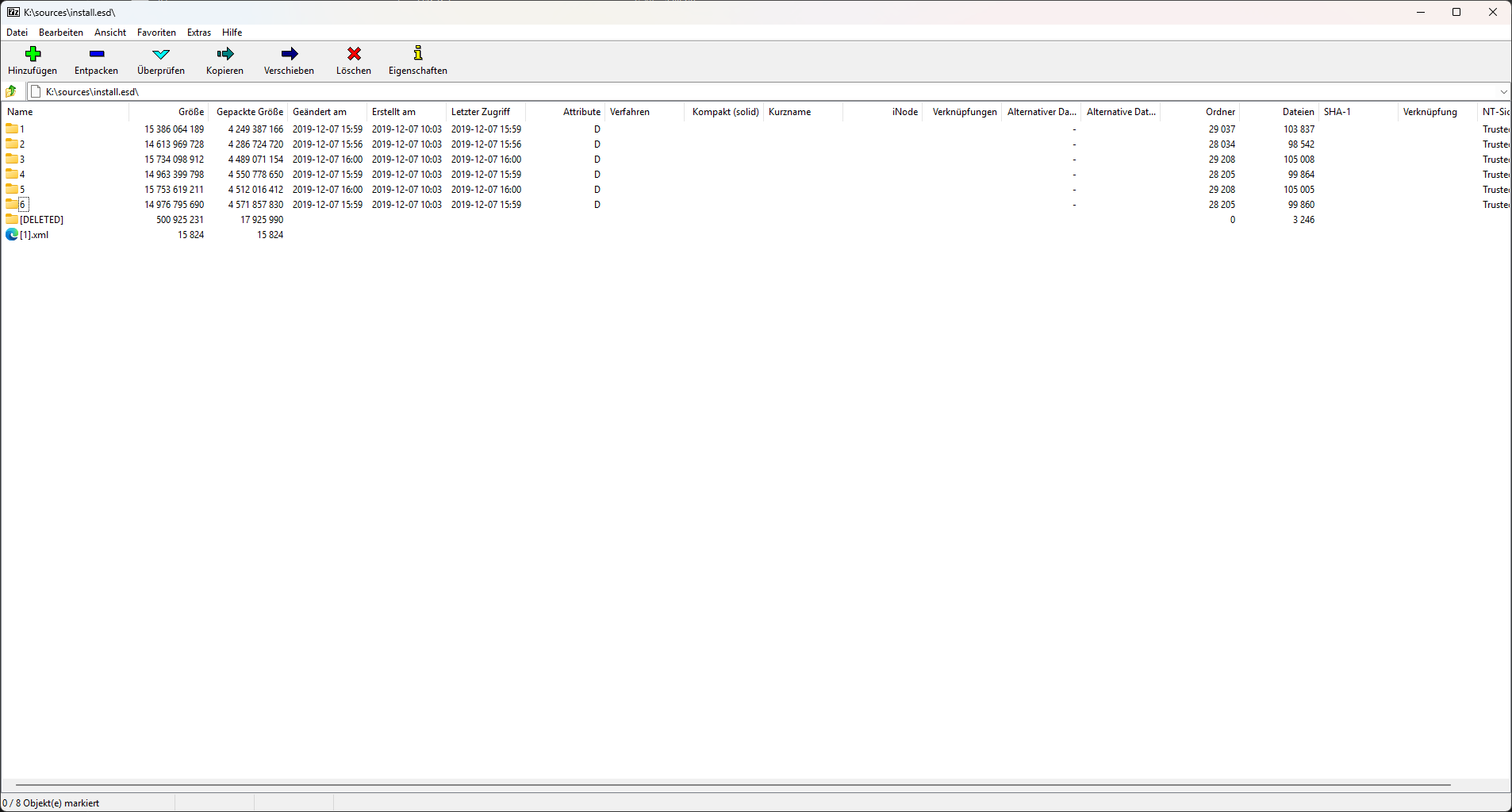

Hier muß im 'sources'-Ordner die install.wim oder install.esd mit 7zip geöffnet werden. Bei mit dem MCT (Media Creation Tool) erstellten Medien sind 2 Indizes als Ordner [1] und [2] zu sehen. Ersteres ist Home und das andere Professional.
Ich habe das aktuelle MCT von Win 10 genutzt und nach dem Öffnen mit 7Zip sieht die install.esd so aus:
In den Unterordnern sieht es z.B. so aus:
Die install.wim gibt es nicht. Hat jemand einen Vorschlag, wie ich von hier vorgehe?

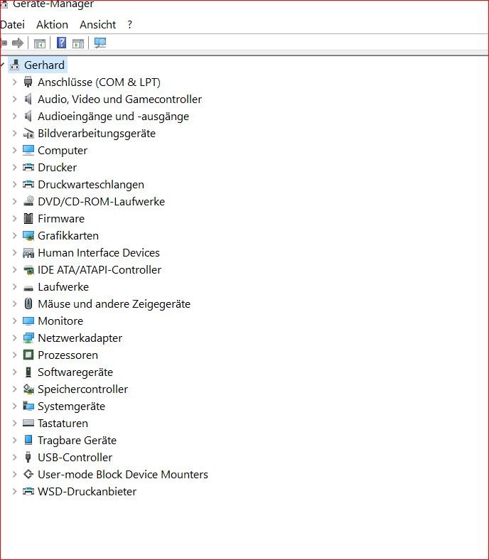

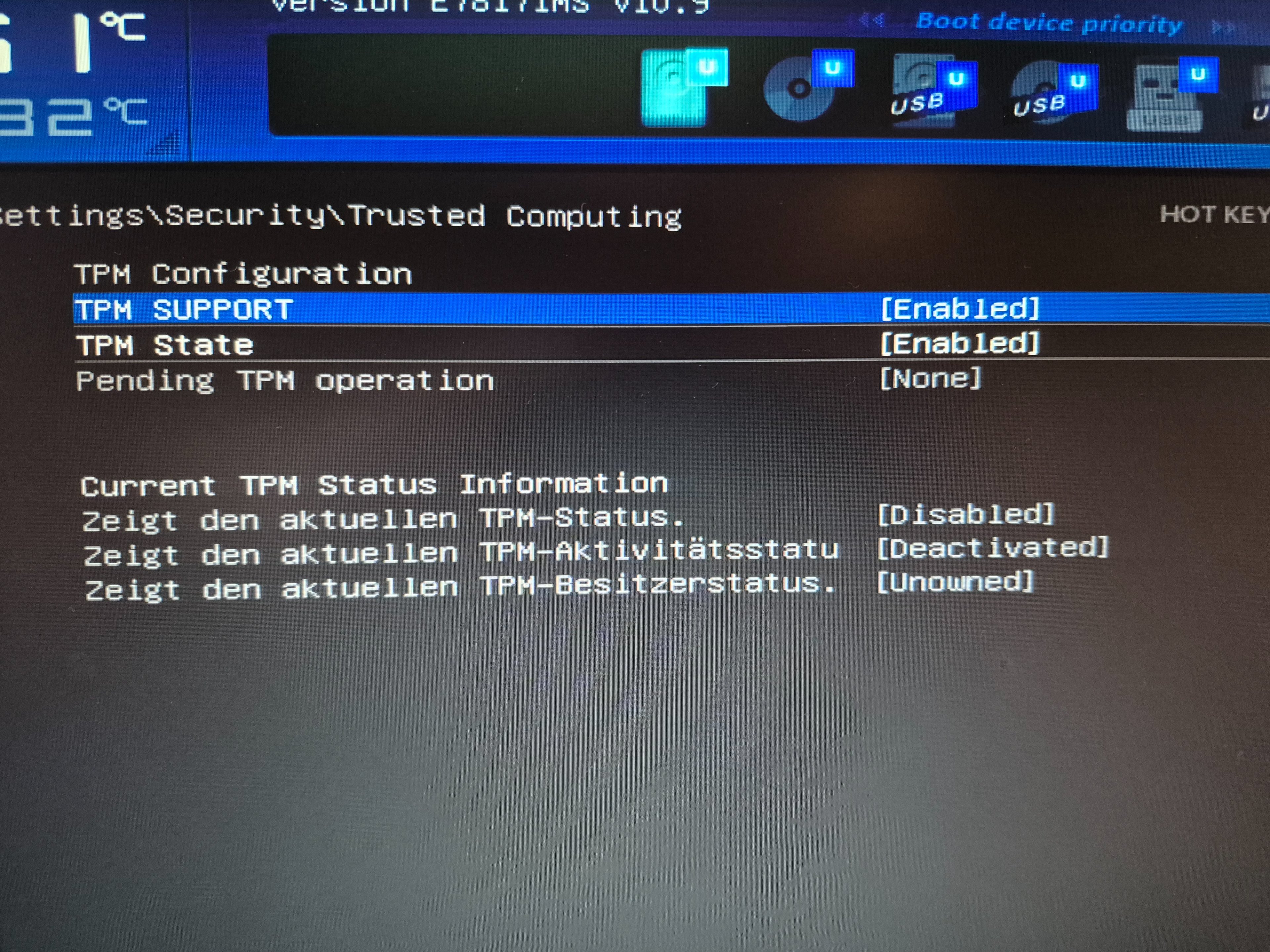

Hallo, da bin ich wieder. Das mit dem Betriebssystem umschalten ist spannend, manchmal fragt er danach manchmal geht´s auch direkt bis Windows durch. Das nächste Problem was ich habe, ist das TPM Mdul. Ich habe ein solches bei meinem Board nahcgesteckt, es wird auch schön im BIOS angezeigt und ich habe es dort aktiviert- nur im Windows ist da nichts. Es gibt auch den Ordner Sicherheitsgeräte im Gerätemanager nicht !! Der Win 11 Check meldet noch immer das Fehlen von TPM. Was kann ich da machen ? Kann mir da jemand helfen ?

Whynotwin11 benutze ich. RAM passt, GPT auch, uefi passt. Aber das TPM wird im BIOS erkannt und ist dort aktiviert scheint aber im Gerätemanager nicht auf
So, da bin ich wieder.

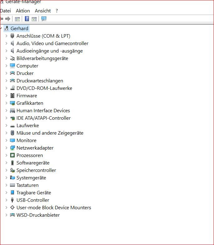

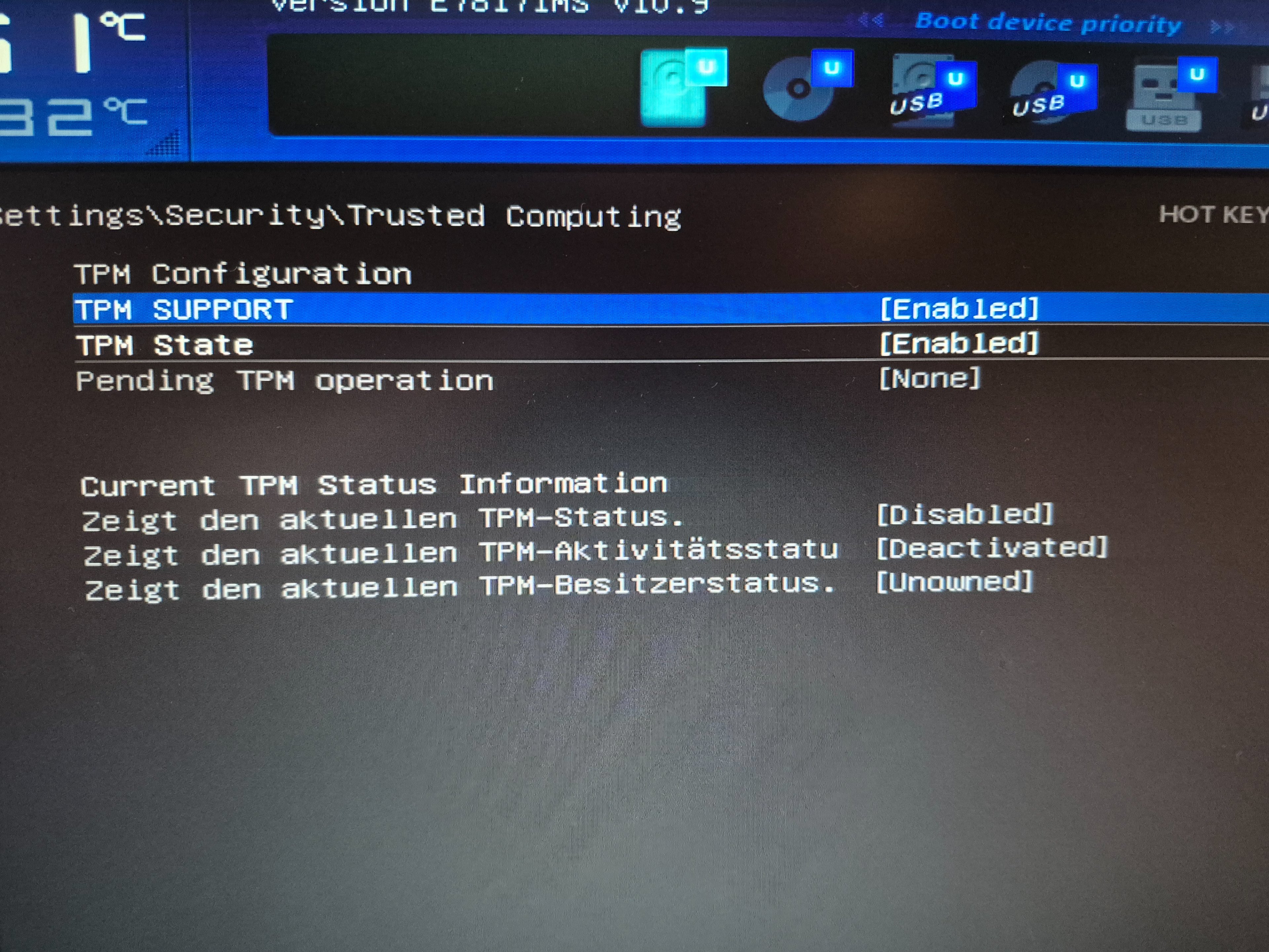

Anbei ein Bild aus dem BIOS mit aktiviertem TPM und der Screenshot vom Gerätemanager - ohne Sicherheitsgeräte. Ich hätte sogar Treiber für das TPM Modul gefunden, kann diese aber nicht installieren, weil die Hardware gar nicht aufscheint

Das Problem geht schon im BIOS los.
Es ist dort zwar erkannt, aber disabled.
Somit kommt es bei Windows auch nicht an.
Leider kenne ich mich mit deinem BIOS nicht aus, um dir dort weiterhelfen zu können.
