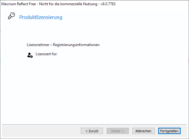

Die hatte ich mir schon runtergeladen und eben installiert. Lizenzschlüssel war voreingestellt, Registrierung hat aber nicht geklappt. Bekam eine Mail, die weitere Anweisungen dazu enthalten sollte, aber die enthielt neben dem Text "Please use the following link to receive a registration code" nur den Verweis auf https://www.macrium.com/reflectfree, der wiederum aber rein gar nichts zur Registrierung enthielt (auch keinen Hinweis, dass diese nicht mehr möglich sei). Komisches Verfahren.

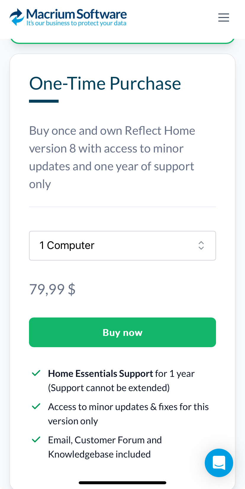

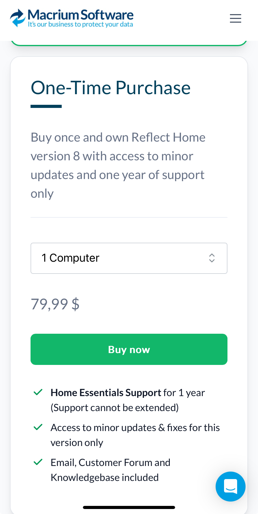

Giggity schrieb:@myfreexp Das genau nicht sondern das.
Da ist dann aber nur der Support auf 1 Jahr begrenzt, nicht die Updates, richtig?

BrollyLSSJ schrieb:Normal bekommt man dann nur noch mal den angezeigten Code per E-Mail, wenn ich mich nicht irre. Ist schon zu lange her.
Das wäre ja Quatsch, dann könnten die sich das Gehampel mit der E-Mail ja sparen. Aber ich hab jetzt einfach mal den Menüpunkt "Dieses Produkt registrieren" unter Hilfe aufgerufen und den Lizenzschlüssel eingegeben, der bei der Installation angezeigt wurde (hatte mir den als Screenshot gesichert). Daraufhin wurde tatsächlich angezeigt:
Keine Ahnung, ob das jetzt geklappt hat (da fehlt ja der Name, aber ich konnte den auch nirgends eingeben). Parallel bin ich mittlerweile mit dem Macrium-Support per Mail in Kontakt, aber die blicken wohl selbst nicht ganz durch (es hieß z.B., der "Registration Code" sei nur für "business customers" erforderlich, aber das bezieht sich auf die Home Edition). Mir ist auch gar nicht klar, welchen Unterschied es macht, ob man nun registriert/lizensiert ist oder nicht. Steht bei Dir denn ein Name?

Der MR Support ist 1 Jahr, das Programm hast du für immer incl. Updatesmyfreexp schrieb:Da ist dann aber nur der Support auf 1 Jahr begrenzt, nicht die Updates, richtig?
