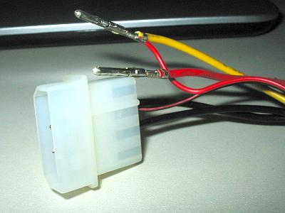

1. Das Opfer
Ein Standard 3- auf 4-Pin-Adapter für Lüfter.
Das gelbe Kabel führt 12V. Wie man sieht ist das rote Kabel, das zum Lüfter führt dort angeschlossen. Um 5V zu erhalten müssen also die 5- und 12V-Kabel vertauscht werden.

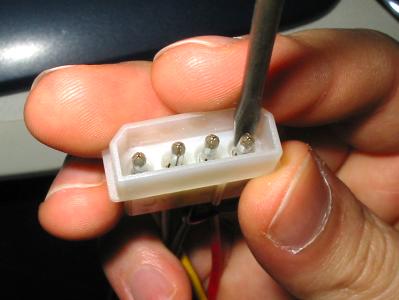

2. Kontakte entfernen

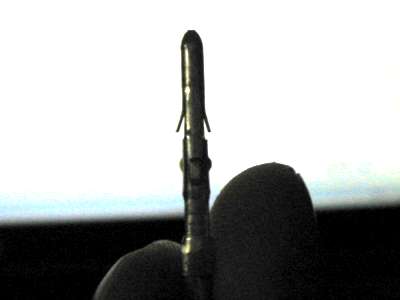

Die Kontakte im Stecker sind durch kleine Widerhaken befestigt. Wenn man diese zusammendrückt kann man den Kontakt am Kabel nach hinten herausziehen.
Das geht so:
Die Widerhaken lassen sich einfach mit dem kleinen schraubenzieher und etwas Druck weghebeln. Tut man das mit beiden Kann man den Kontakt auch schon herausziehen.
Wenn es beim ersten mal nicht gleich klappt einfach noch ein, zwei mal mit dem Schraubenzieher bearbeiten.

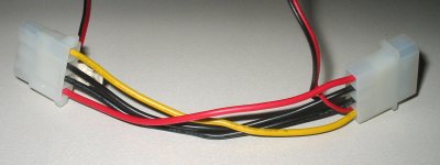

4. Fertig
Das Ergebnis unserer "harten" Arbeit:
Wie man sieht überkreuzen sich rot und gelb. Wir haben also 5 und 12V vertauscht. Glückwunsch, dein Lüfter läuft jetzt fest mit 5V.
Dieses Tutorial ist natürlich auf die gleiche Art und Weise Leicht wieder rückgängig zu machen. Das nette ist, dass auch am durchgeschleiften Anschluss am 12V-Kontakt nur 5V anliegen, sodass man es auch nur einmal durchführen muss. ICH MÖCHTE ABER NOCHMAL DARAUF HINWEISEN, DASS GENAU DESHALB AM DURCHGESCHLEIFTEN ANSCHLUSS NUR SOLCHE GERÄTE WIE ETWA LÜFTER UND SPEZIELLE WASSERPUMPEN ANGESCHLOSSEN WERDEN DÜRFEN, DIE MIT 5V ZURECHT KOMMEN. GERÄTE, DIE SOWOHL 12 als auch 5V BENÖTIGEN WERDEN IRREPARABLE SCHÄDEN VON SICH TRAGEN.
