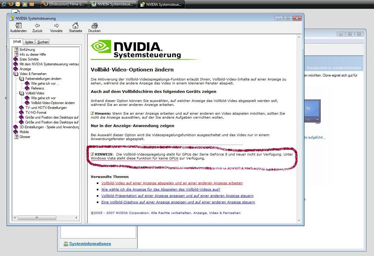

Kurz und knapp:
Video Mirror is not supported on GeForce 8 series GPUs.
Man kann sich das Menü dafür zwar noch anzeigen lassen, in dem man dies so aufruft:
"%windir%\system32\rundll32.exe nvcpl.dll, launchoverlayapplet"
Die Einstellungen haben aber keinen Effekt. Vista oder Xp ist übrigens egal.
Sowas hab' ich auch gelesen... aber ich war der Meinung die Mirror-Funktion war was anderes als Vollbildvideo auf 2. Bildschirm.
Scheinbar nicht... ist mir unverständlich wieso das nicht geht, Bullshit!!!
Davon abgesehen, auch unter Vista mit einer GeForce 7600GS konnte ich das nicht anwählen.
RSchally
PS: Hab's gefunden, siehe Anhang
RSchally
