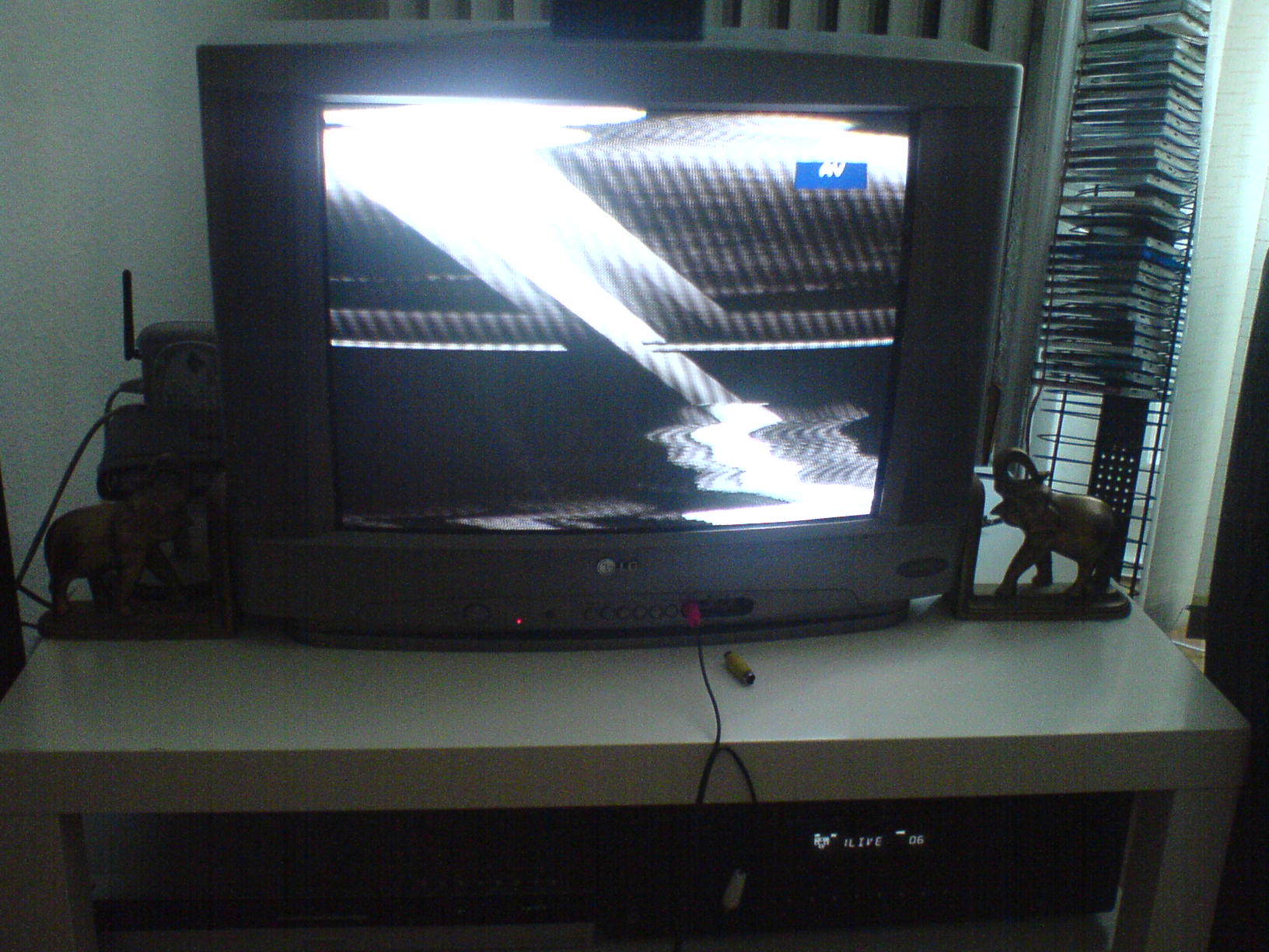

Hi Leute,
Ich habe ein kleines problem. hab eine XFX GF 7600GT und wollte es an an Loewe 5584 mti 100 HZ anschliessen. Am Liebsten über S-VHS aber komischer weise blebt über dieser Eingang das Bildschirm Schwarz. Naja dann habe ich es mit SVHS Out der Grafikkarte zu Scart Eingang des Fernsehers probiert und und hatte auch ein Bils. Zu erst war es Schwarz/Weiss aber in den Setting von meinem TV konnte ich einstellen das das Signal bitte als S-VHS angenommen wird und hatte dann auch Farbbild..
Aber ein Problem ist nach wie vor geblieben.ich habe ein flimmernden Streifen am TV wenn ich den TV Modus einschalte. Habs mit verschiedenen Auflösungen probiert und mit verschiedenen Frequenzen. Es hat aber nichts geholfen. Mitten im Bild geht ein Flicker-Streifen durch von links nach rechts.. Habs auch mit TVTool probiert aber das hat auch nicht geholfen.. Hat jemand eine Idee wie ich dieses Problem lösen könnte...
vielen Dank schon Voraus
