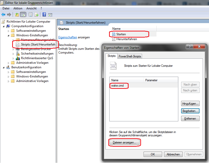

1. Den "Editor für lokale Gruppenrichtlinien": Dort kann man Skripte angeben, die beim Starten von Windows (bereits vor der Nutzeranmeldung) ausgeführt werden. Die Vorteile sind, dass a) das Skript viel früher ausgeführt wird als wenn es im Autostart Ordner liegt und b) man es nicht für jeden Benutzer einzeln ablegen muss.
Dazu einfach den Editor zur Bearbeitung von Gruppenrichtlinien aufrufen (unter dem Windows-Start-Button das Wort "Gruppenrichtlinie" in die Suchzeile eingeben und den Treffer "Gruppenrichtlinie bearbeiten" ausführen). Anschließend unter
Computerkonfiguration
|-Windows-Einstellungen
|-Skripts (Start/Herunterfahren)
im rechten Fensterteil auf Starten doppelklicken.
Im folgenden Popup zunächst auf "Dateien anzeigen" klicken und im nun aufgehenden Explorer-Fenster eine Kopie der Batch-Datei zum Wecken des NAS ablegen. Achtung:Alle Pfade in dieser Datei müssen vollqualifiziert sein (also LAUFWERK:\ORDNER\SUBORDNER\DATEI.BAT PARAMETER). Das Explorer-Fenster kann nun wieder geschlossen werden.
Schließlich noch im vorherigen Popup den Button "Hinzufügen" anklicken und über den Button "Durchsuchen" die gerade kopierte Datei auswählen. Alles mit OK bestätigen, und beim nächsten Neustart startet das NAS bereits, wenn die Windows Benutzeranmeldung erscheint.
