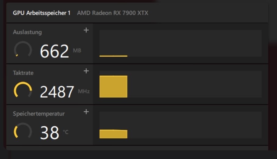

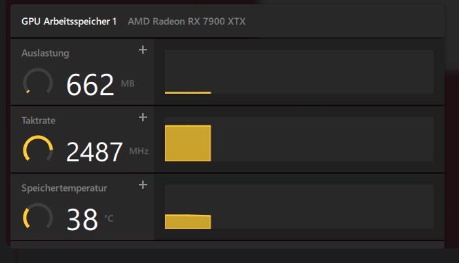

@Tanzmusikus Alle monitore waren angeschlossen & sehen so aus wie ich dir es gezeigt habe.
Wenn ich die neben monitore anbziehe vom stecker / gpu sieht es so aus. Name: Unbekannt
stecke ich nur 1 monitor dazu ganz egal ob 2 oder 3
dann sieht es eben so aus sie bild NR.1

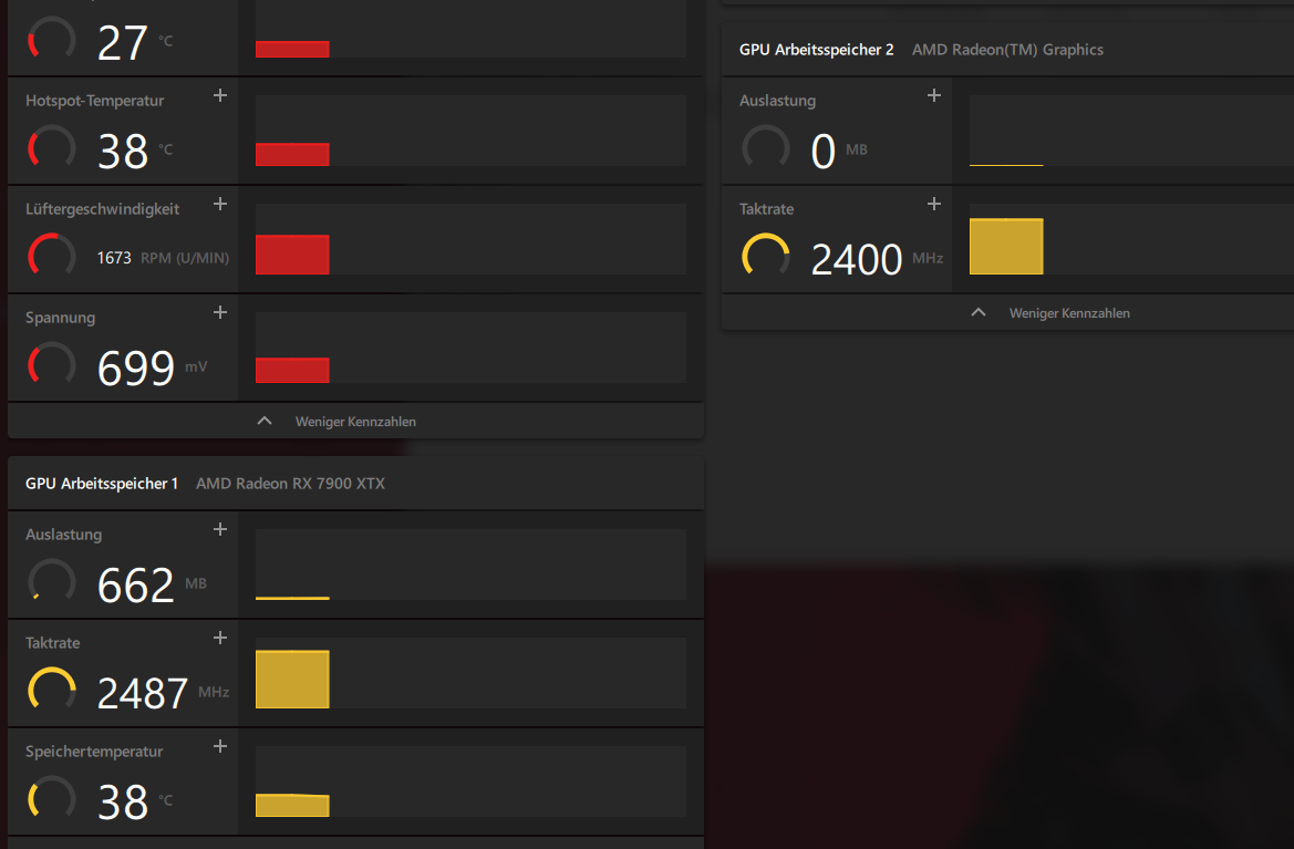

mit 1 Monitor ist es ja egal da stimmt alles & geht alles mit den VRAM
Sobald Monitor 2 oder 3 oder beide zusammen angeschlossen werden habe ich VRAM probleme.
Ich habe bei 3 Aktiven Monitoren "alle" Blankings bei 3 Monitoren 2 Stufen immer höher gegeben bis zu einen wert von 100 also z.B der wert lag bei 41 & habe bis 100 hochgeschraubt, sogar aus neugier auf 150 & 200-250 getan Aber auch dies hat bei allen bildschirmen nix gebracht.
Die Frage war halt muss ich bei allen 3 Aktivitären Bildschirmen nur den Hauptmonitor oder alle bearbeiten ?
Mit den Blankings hab ich schon etwas gespielt eben in 2er schritten hoch

AF-Fin schrieb:
Alle Monitore waren angeschlossen & sehen so aus wie ich dir es gezeigt habe.
Welcher Anleitung bist Du gefolgt?
Das sind keine VRAM-Probleme. Der VRAM taktet bei mehreren Monitoren nicht runter. Das ist normal & von AMD so gewollt. Würde der VRAM zu tief runter gehen bei Belastung (und das sind 3 gleichzeitige Auflösungen!), dann würde das Bild öfter hakelig sein. Jeder Nutzer möchte doch smoothe Darstellung.
Es lassen sich vielleicht Kompromisse finden, indem man eine geringere Wiederholrate (Hz) des Hauptmonitors und ggf. weniger angeschlossene Monitore für den Office-Betrieb nutzt.
Im Gaming-Betrieb ist eh alles auf maximale Performance eingestellt.

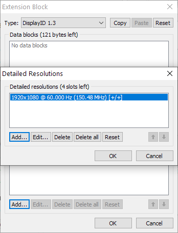

Hier noch die .bin-Dateien für die beiden Neben-Monitore mit leicht über Mindest-Blanking-Werten.
P.S.
Ich hab noch für alle 3 Monitore einen "DisplayID 1.3"-Block (für DP) erstellt.
@AF-Fin

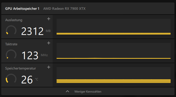

Auf dem Screenshot sind die aktuell eingestellten Werte zu sehen, die jedoch keine Abhilfe geschafft haben. Allerdings bin ich auch, trotz mehrstündigen Nachlesen und dem Versuch ein Verständnis für Monitortechnik zu erlangen, nicht wirklich weiter gekommen.
Man sieht auf dem Screenshot auch, dass der VRAM zwischenzeitlich auf 909 MHz runtertaktet. Das passiert immer dann, wenn ich für mehrere Sekunden die Maus nicht bewege.
Auf 60 Hz eingestellt liegt der Takt im Browser/Office Betrieb bei in der Regel unter 100MHz - wie es eigentlich auch sein sollte.

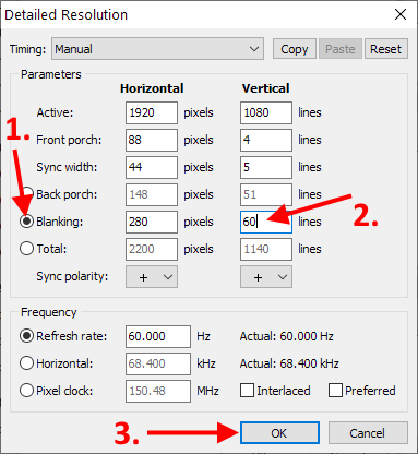

1. In deinem Bild steht bei blanking lines (vertical) aktuell eine 50.
Wenn ich die aktualisierte Excel-Formel aus dem Startbeitrag dieses Threads für die 1080 vertikalen Zeilen und 144 Hz anwerfe, schmeißt Excel bei mir die Zahl 76,61 raus = ungefähr 77 lines. Also diese Zahl statt der 50 mal ausprobieren.

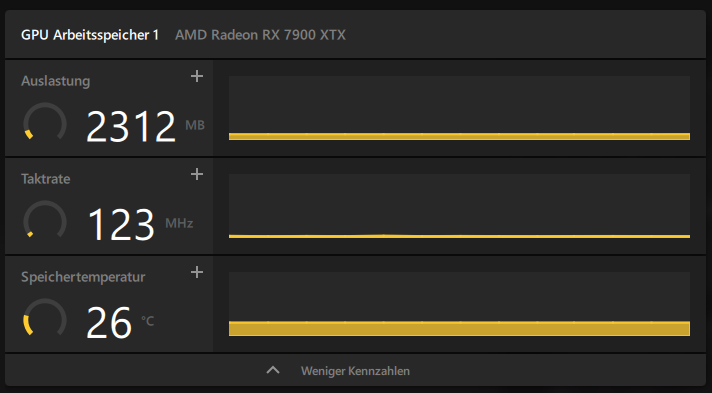

2. Versuche mal das "beobachten des runtertaktens vom VRAM" und "Gesamtleistung der Platine" in der AMD Software nicht im Bereich METRIK anzuschauen, sondern im nächsten Bereich KONFIGURATION (gleich rechts daneben).
Im Bereich Metrik bleibt der Gesamtverbrauch zumindest bei meinem PC mit der 7900XTX relativ hoch (35-43W) = dieses Untermenue triggert irgendwie die Karte... Im Reiter Konfiguration aber nicht so, nach einigen Sekunden geht der idle-Verbrauch dann auf 11-13W runter... (auch lt. HWinfo)
Reaktionen: Robert_H und Tanzmusikus
Danke dir!
zu 1. Das hatte ich natürlich schon entsprechend der der Excel-Tabelle probiert - leider ohne Wirkung.
2. Es ging einmal nach mehreren Sekunden gar keiner Eingabe (Mausbewegung/Tastatur) auf 32 MHz bei 12 Watt runter. Dann ist es direkt auf 909 MHz gesprungen und dort verblieben, bis ich die Maus leicht berührt habe. Dann wieder für mehrere Sekunden auf Maximum - bis ich die Maus wieder für mehrere Sekunden los lasse. Dann wieder 909 MHz bei 23-30 Watt.
