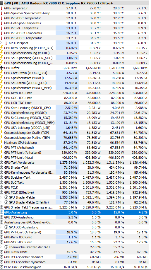

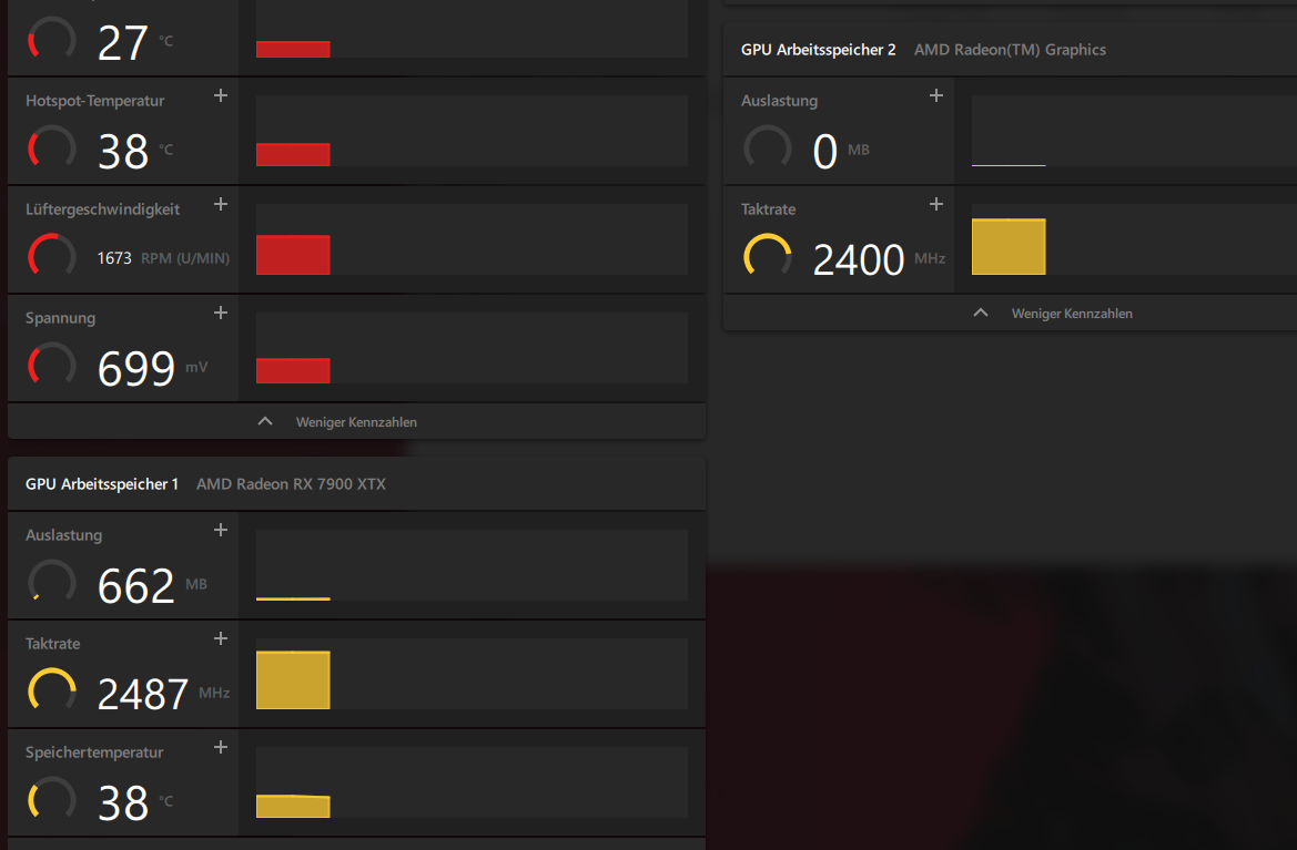

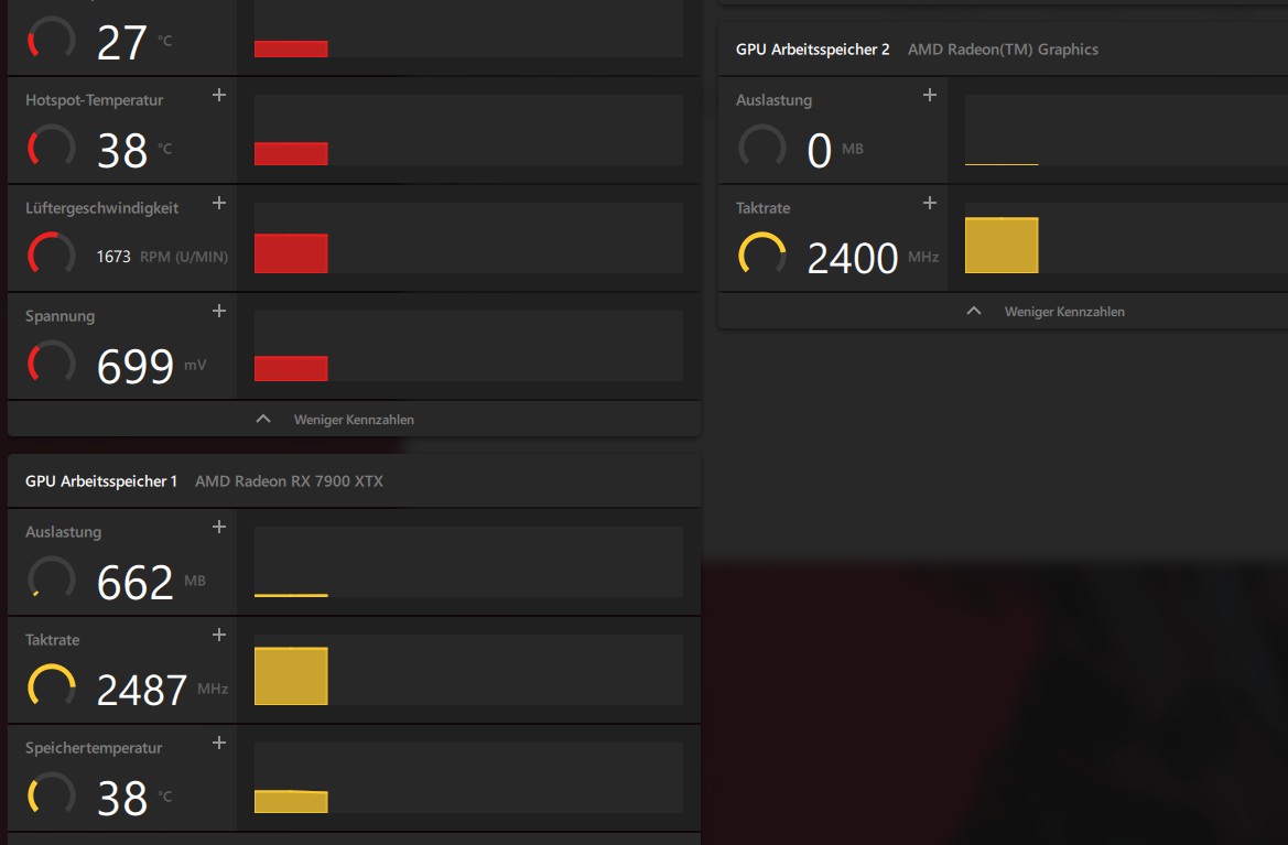

@Tanzmusikus Was meinst du mit " ob ich erstmal wissen möchte was geht & was nicht ? "

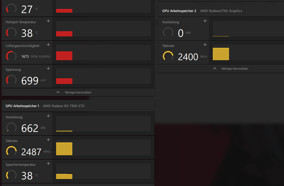

Ich habe 3 Monitore angeschlossen & ich habe Permanent VRAM taktrate von 2487 MHz
hab ich den Hauptmonitor angeschlossen " alleine " ist alles unter 100 MHz & taktet normal rauf & runter.
Nun weis ich nicht ob ich alle bildschirme mit CRU bearbeiten muss oder nur den Hauptmonitor.
Verstehe nicht ganz deine Frage, entschuldige

AF-Fin schrieb:
Muss ich nur bei meinem Haupt Monitor etwas ändern oder bei ALLEN ?
... war deine ursprüngliche Frage.

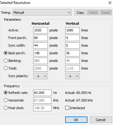

Dafür starte CRU und exportiere für deine 3 Monitore die unbearbeitete Datei auf deinen PC.
Diese 3 Dateien dann bitte als .zip- oder .7z-Datei(en) an deinen nächeten Beitrag anhängen.
! Achtung: Das Programm CRU bitte nicht mit [Okay] beenden, sondern mit [Cancel].

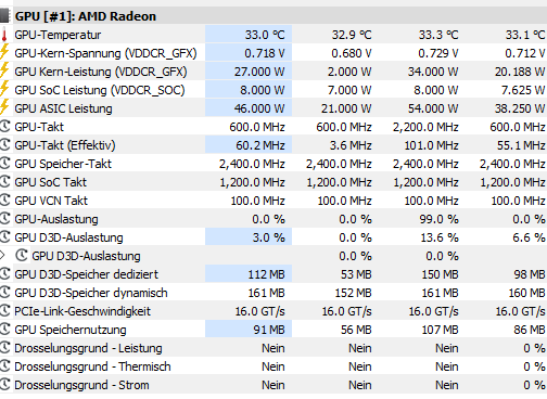

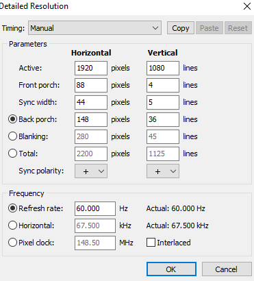

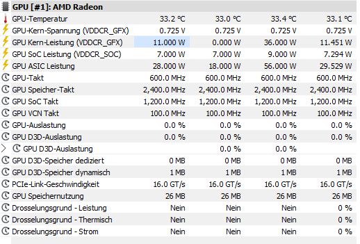

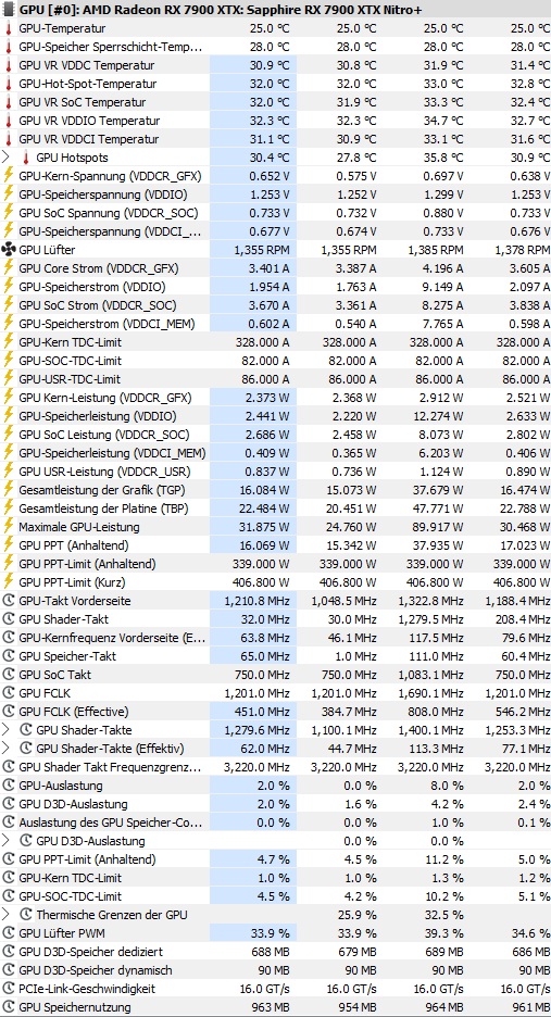

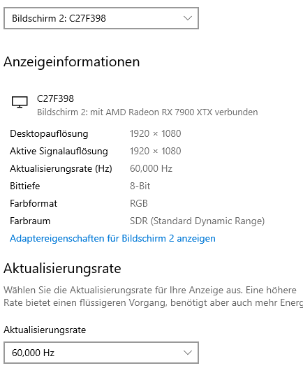

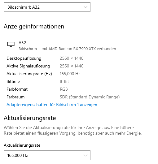

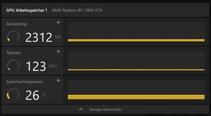

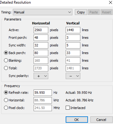

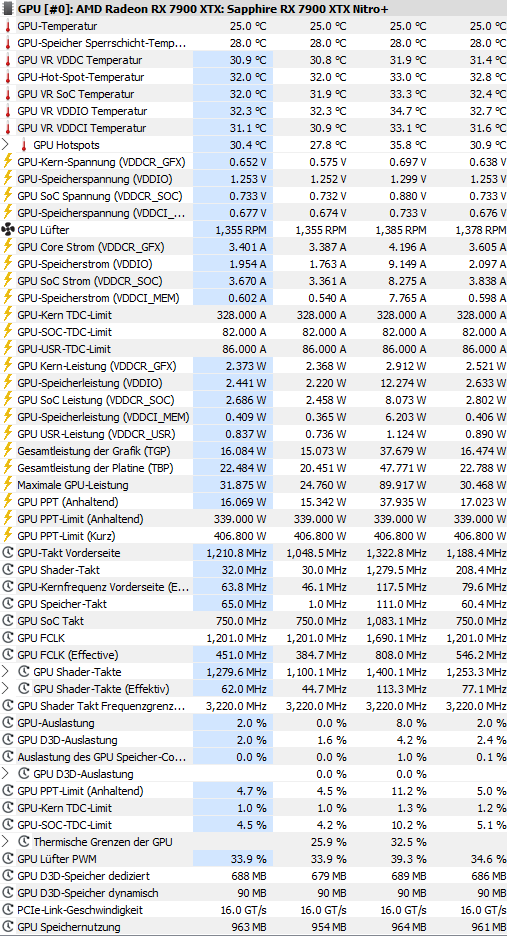

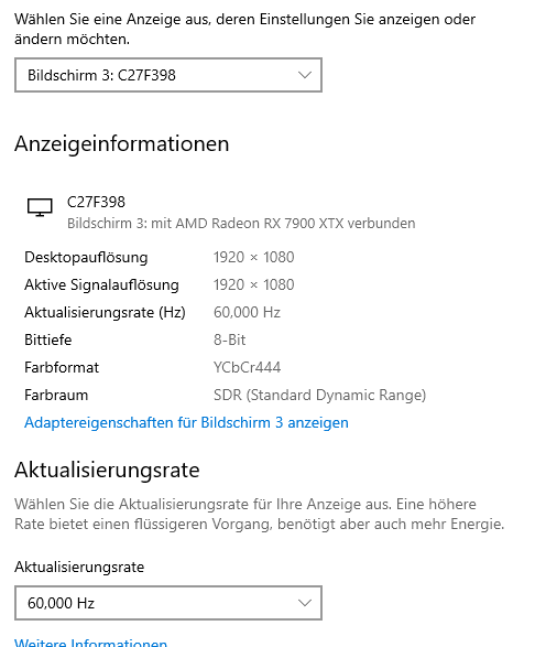

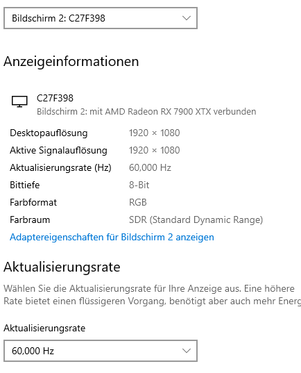

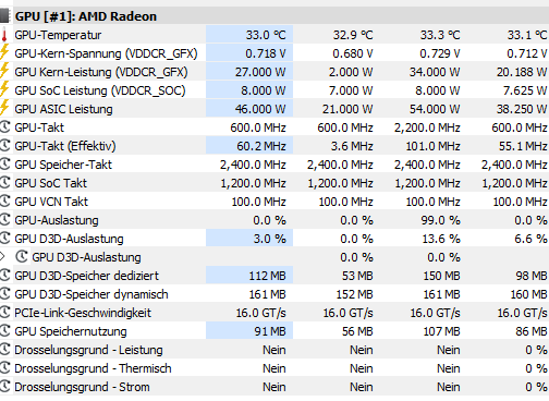

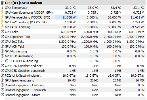

1 Auf der GPU alle Monitore
2 & 3 PNG auf der GPU
4 & 5 PNG auf dem Mainboard
6 Hauptmonitor + DP
7 neben Monitor + DP
8 neben Monitor + HDMI
Wegen der ZIP
Bitte lass es mich wissen ob es richtig ist oder nicht, dient grade als test

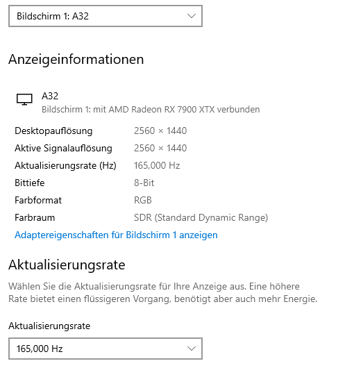

Da fehlen noch die anderen beiden Monitore, oder möchtest Du diese nicht testen?
Bei Monitor 3 ist der Farb-Raum falsch eingestellt. Ändere es mal auf "RGB 4:4:4".

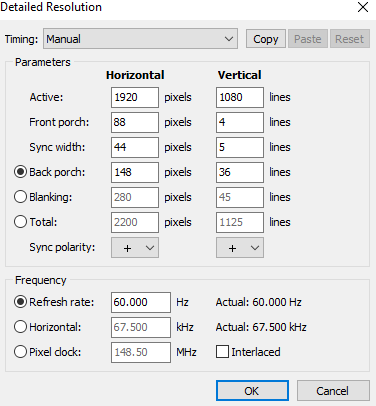

Wenn Du nichts verstellt hast, dann sollte ich die 3 (bzw. 1 + 2 gleiche) Monitor-Daten mal anschauen können.

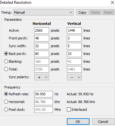

Hast Du mal berechnet (siehe Startbeitrag auf Seite 1), was mögliche CRU-Werte je Monitor sein könnten?
Tipp: Es geht um die "Blanking-Times".
Nein ich habe es noch nicht berechnet da ich es nicht zu 100% verstanden habe
Aber werde es weiter versuche
sobald ich einen überblick habe
Schreib ich sofort hier zurück
Reaktionen: Tanzmusikus
Bitte erstmal die theoretisch guten Werte aller Monitore herausfinden.

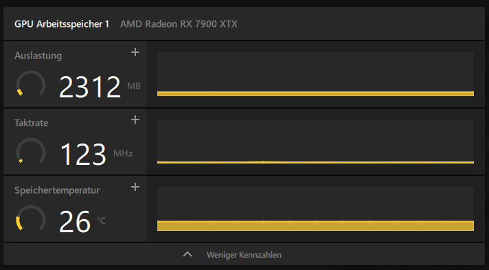

Wenn ich nur den Hauptmonitor angeschlosen haben
Sieht das ganze so aus & habe 0 probleme

Hast Du den Farbraum beim 3. Monitor von" YbYC444" auf "RGB 4:4:4 Full Range" umgestellt?
