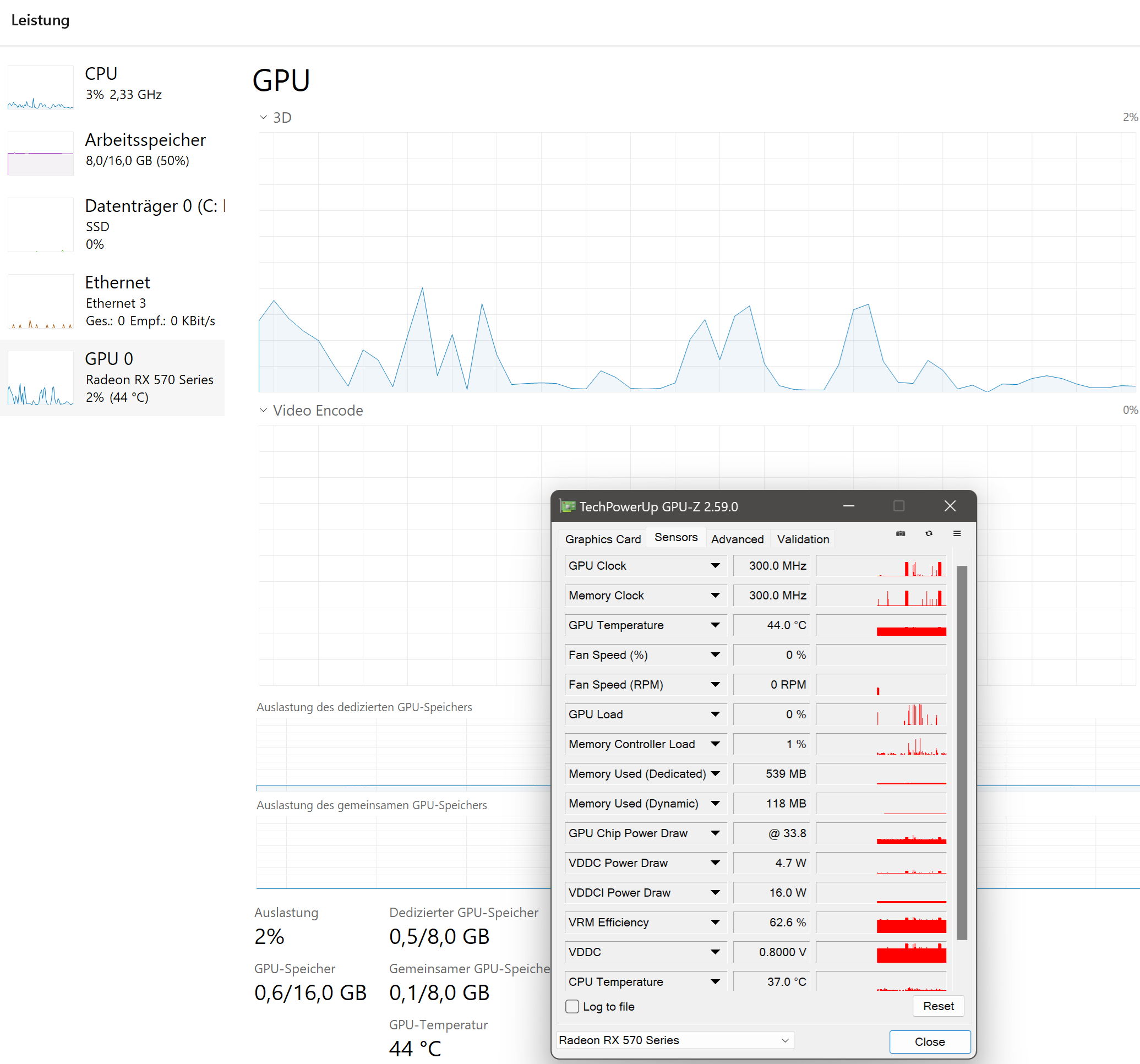

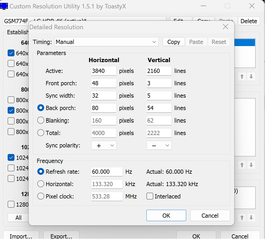

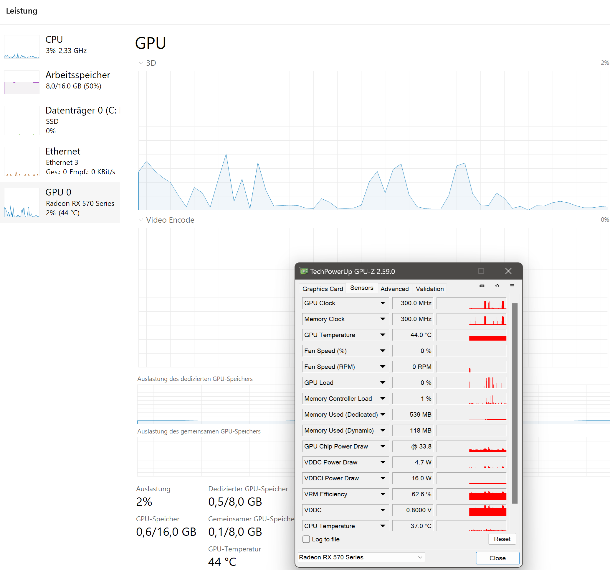

Danke @Enurian für die sehr schöne Anleitung.
Leider greift dies weder bei meiner RX570, noch bei meiner 7700 XT.

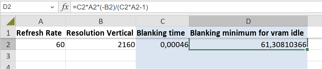

Laut besagter Formel müsste ich bei 3840x2160@60hz ein Blanking Minum for Idle bei 61,3 haben.
Setze ich dies mit 62 oder aber auch 65, 70 ein, so ändert sich nichts am IDLE Verbrauch. Die Restart64 wurde, wie auch CRU im adminstrativen Modus ausgeführt.
Die RX570 bleibt bei unnötigen 33 Watt, während die RX 7700 XT bei 40 Watt verbleibt. Testweise habe ich dies auf 90 oder noch höher gesetzt, konnte jedoch keine Veränderung beobachten.
Start- und ggf. Hinterprogramme sind komplett deaktiviert.
Windows 11, 23H2 (22635,3066)
Adrenalin 24.5.1 (WQHL)

@Paul Mazdak
Habe mir das schon lang nicht angesehen, aber kannst du den Verbrauch auch anderweitig bestätigen (im Treiber oder gar Steckdose)? GPU-Z zeigt zwar viel an, aber gleichzeitig auch einen relativ niedrigen Speichertakt. Hier geht es ja darum, dass der Speichertakt gesenkt werden soll.
Also für mich ist das inkonsistent, eine Anzeige muss falsch liegen: Entweder ist der Speichertakt gar nicht so niedrig oder der Verbrauch gar nicht so hoch.
Reaktionen: Paul Mazdak
Relevant ist was die Radeon Software anzeigt.
@Paul Mazdak
  1. Wurde der entsprechende Monitor-Treiber des Herstellers (LG) installiert? (Danach Neustart des PCs!)
  2. Wenn das nicht für's Runtertakten hilft, dann bitte die CRU-Datei für gezielte Werte-Empfehlung posten!
  3. Ist (hoffentlich) nur ein Monitor verbaut?

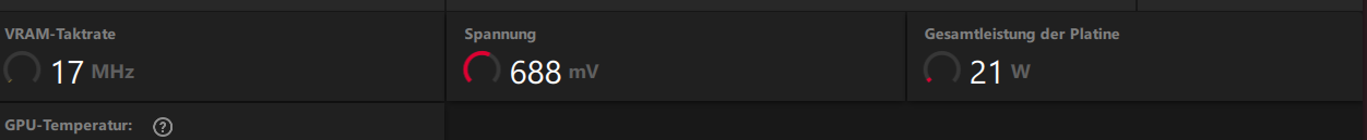

Kurzes Update zu meinem bereits gelösten Problem: Adrenalin 24.7.1 hat es geschossen. Deshalb wieder auf 24.5.1 zurück.

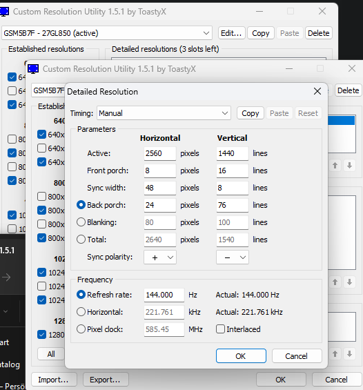

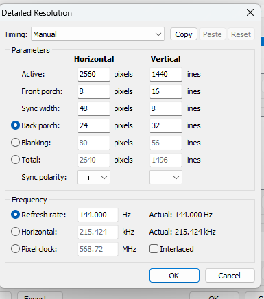

Hi @Tanzmusikus
habe eine frage an dich. Was könnte die Ursache dafür sein, dass ich nach dem durchführen der Prozedur nicht konstant meine 144 einhalten kann? Mein PC fühlt sich unglaublich langsam an + ich habe einen dynamischen hz zwischen 40-144.
Habe soeben Windows + Adrenalin (+ddu) neu aufgesetzt und möchte CRU erneut eine Chance geben.
Ich nutze derzeit noch einen LGGL850, 1440p/144hz, 7900XTX und habe nach der Berechnung ein Blanking zwischen 103-105. Sobald ich bei CRU etwas mache, taucht das oben beschriebene Probleme auf und mein PC wird unglaublich träge.
Das Problem hat wahrscheinlich gar nichts mit dem CRU und dessen Einstellungen zu tun.
Ich vermute, dass deine Grafikkarte öfter FPS oberhalb der FreeSync-Grenze erreicht.
Es wird generell ein FPS-Limit von maximal 142 FPS empfohlen, damit die Grenze 144 FPS weder erreicht noch überschritten wird. (140, 120, 100, 90, 80 sind ebenso valide Limit-Werte; es spart i.d.R. sogar Strom)
Warum 142?
Weil man sich da ziemlich sicher sein kann, dass es keine ms 144 oder höher erreicht werden.
Wird die Grenze überschritten, wird FreeSync deaktiviert. Ohne FreeSync erhält man diverse Probleme wieder.
Vielleicht sind die Blanking-Werte nicht wirklich passend. Gar nicht passend - wäre Blackscreen.
So kurz vor Weihnachten kann ich dir leider nicht auf die Schnelle helfen, aber wenn Du magst, stell deine Werte hier inkl. der Datei mit dem Original-Zustand hier rein. Dann können wir dir auch Werte zum Testen anbieten.
Ach ja, ein FPS-Limit ist oftmals am Besten (kürzeste Latenzen) durch die InGame-Option umgesetzt.
Manche Engines/Spiele bieten dies allerdings nicht (oder nicht fehlerfrei) an, sodass es weitere Möglichkeiten gibt, z.B.: Adrenalin Grafiktreiber -> Gaming -> Grafik -> Max-FPS ... oder auch externe FPS-Limiter (RTSS, D3DOverrider, usw. ...).
Reaktionen: Volvo480

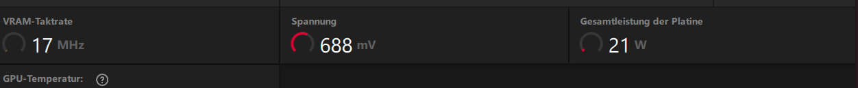

Danke für deine Hilfe. Habe wie oben beschrieben alles zurückgesetzt, CRU ebenso.
Dann von 56 auf 100... 110. Leider wieder das Problem, das alles laggt und der Rechner sich sehr komisch verhält.
1. Was hast Du zurückgesetzt? ("o.g." sagt mit irgendwie nichts)
CRU selbst kann man m.M.n. nicht zurücksetzen, aber aktualisieren. Es gibt übrigens eine neue Version 1.5.2.
2. Wenn, dann meinst bestimmt die CRU-Werte für deine Grafikkarte, welche in der Registry gespeichert werden.
3. Wie gehst Du mit den Infos zum FPS-Limiter um?
4. Welche VRAM-Frequenz wird denn von deinem Monitor Grafikkarte im Idle erreicht?
Wie weit runter geht der VRAM-Takt mit Stock-Werten ... und mit deinen selbst erstellten Werten?
5. Probiere mal die Blanking-Zeiten von 80 - 85 aus.
Wenn das problemfrei funktioniert, dann probiere auch (z.B. 92, 95, 96) bis 98 hoch aus.
1. Neue Version wurde soeben runtergeladen. Bin davon ausgegangen, das reset all = zurücksetzen aller Einstellungen bedeutet?
2. FPS wurde durch Adrenalin auf 140 beschränkt. Danke für die Info.
3. Mit Stock Werten läuft meine 7900xtx bei 2487MHz. Bin auch daher auf diesen Thread aufmerksam geworden. Stock Watt/VRAM Freq. liegen daher bei 90-100w./2487MHz.
Durch die Blanking Zeit 95 erreiche ich ein Watt/Freq. Wert von 20/20 im absoluten Idle Bereich. Inwiefern diese Angaben richtig sind, kann ich dir nicht sagen. Adrenalin sagt 20MHz, HWinfo sagt 48MHz im Adle.
5. Bei Zeiten bis 90 ändert sich so gut wie nichts. Im Idle bei 90W./2487MHz. Erst ab 91 lande ich unter 50W.
Werde gleich nochmal die Zeiten versuchen. Danke.

@MadIvy
1. Ja, das ist korrekt. Ich wollt nur sicher gehen... 😉
2. Super!
3. Wunderbar! Wenn bei "92" kein Stottern auftritt, dann nimm den Wert.
Wenn's mit höheren Werten "bis 98" noch tiefer im Idle-Takt geht, dann nimm den entsprechenden Wert.
"96" (ich bin ein Fan von geraden Werten) für 20 Watt im Idle könnte dann dein Ziel-Wert sein.
Viel Erfolg!!
Reaktionen: MadIvy

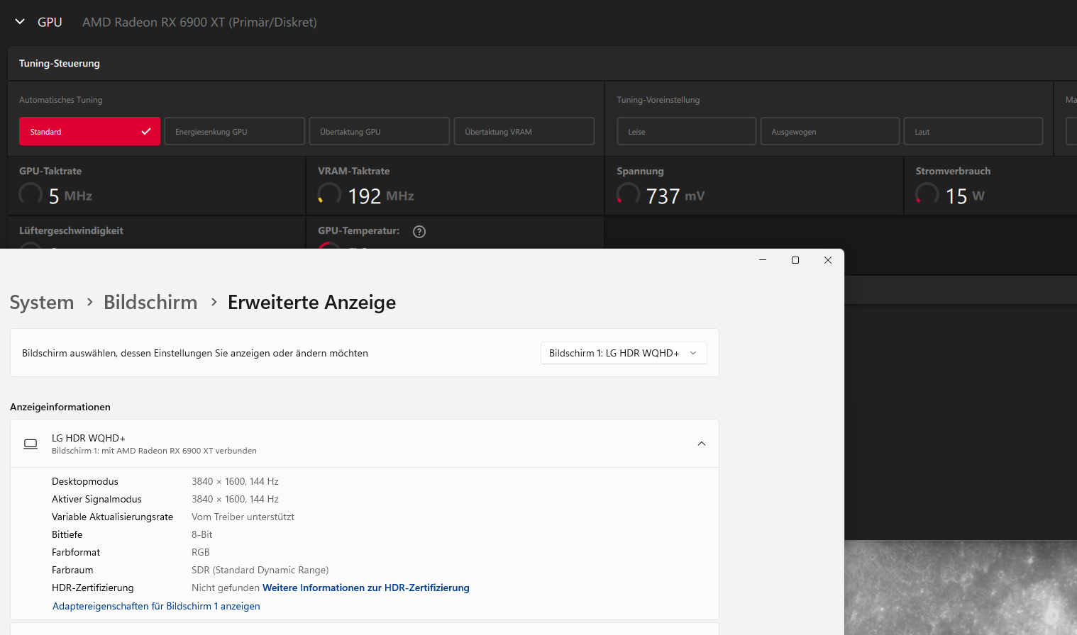

Habe mittlerweile den Monitor gewechselt auf 3840x1600 @144Hz. Klappt auch damit. Ging bisher noch nicht ganz auf die ~7W von vorher runter, aber immerhin ist der VRAM recht weit runtergetaktet und es sind auch keine 30W.
