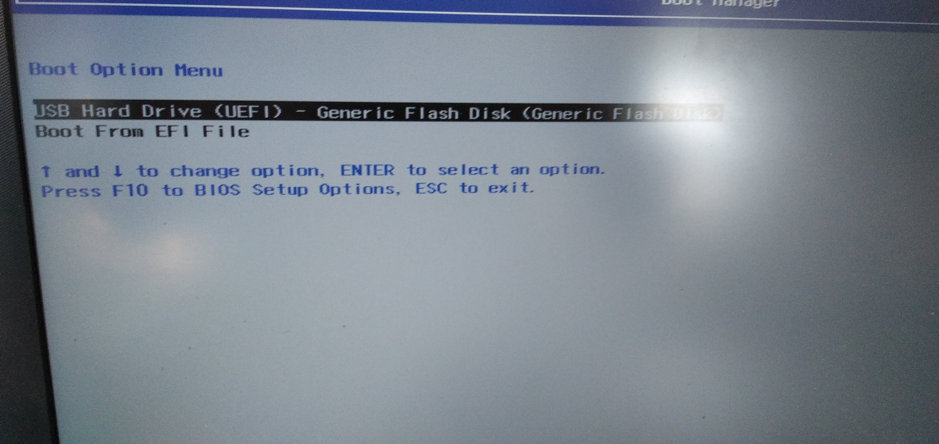

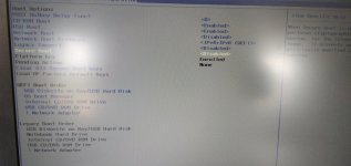

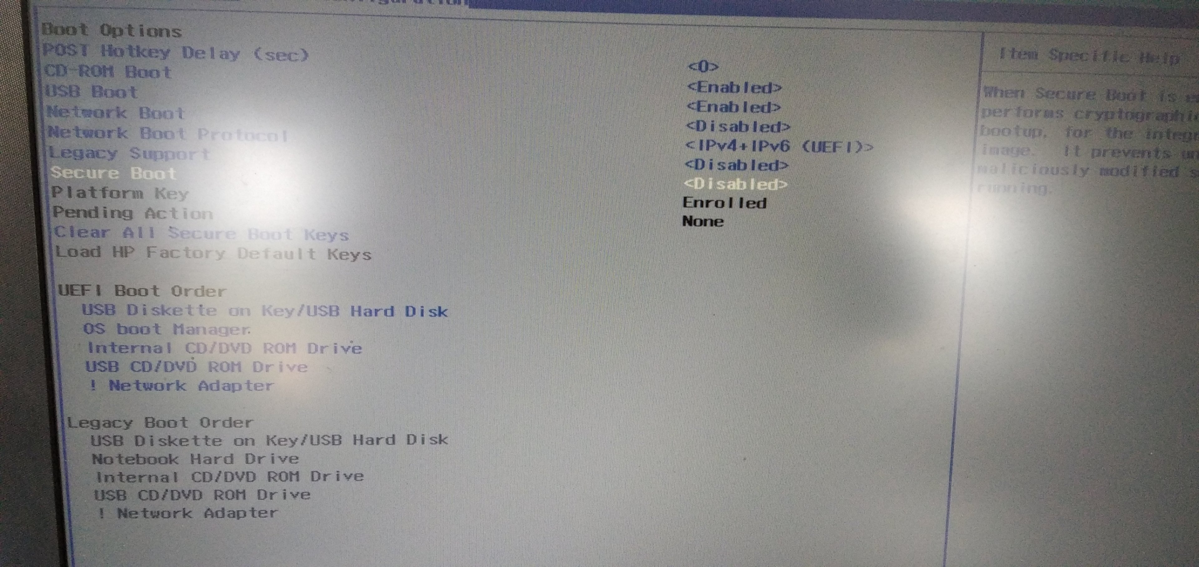

Hi, ich habe hier das Notebook HP 15-bw053ng und möchte dort gerne eine SSD einbauen. Ich habe auf dem Notebook über windows media creation tool auf einen 8gb USB Stick Windows installiert. Wenn ich beim Starten F9 drücke kann ich diesen dort auch auswählen aber entweder er bleibt dann beim HP Logo hängen und startet neu oder es kommt ein wirrwarr bild. Was mache ich falsch? Hab im Bios den Legacy mode und secure Boot aktiviert/deaktiviert aber nichts hilft.

Secureboot kann eigentlich an bleiben.
Versuchs mal über "Boot from EFI file", dazu musst Du auf dem Stick zur Datei :\efi\boot\bootx64.efi navigieren. Das HP-Bios ist in der Hinsicht etwas umständlich zu händeln.

Danke für eure Antworten aber bis jetzt hat nichts geholfen. Ich hab auch mit meinem desktop PC schon Windows auf die SSD installiert aber da startet es beim HP Logo auch immer neu. Ich würde gern das bios update versuchen, hab sowas aber noch nie gemacht und ehrlich gesagt Angst das dabei etwas kaputt geht.

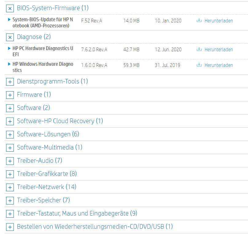

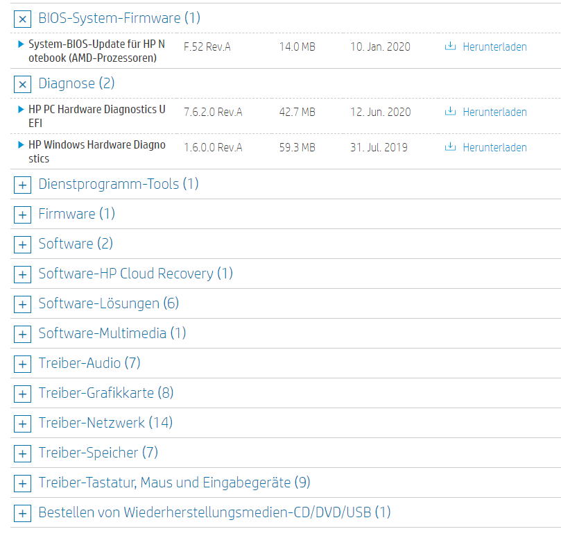

Ist die letzte Biosversion F.52 Rev.A auf dem Gerät?
Biosupdate kannst du machen, ist bei HP recht einfach.
Du darfst das Gerät während des Updates bloß nicht ausschalten.
Aber soweit ich mich erinnere geht Biosupdate bei dem Gerät nur bei laufendem Windows.

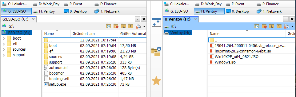

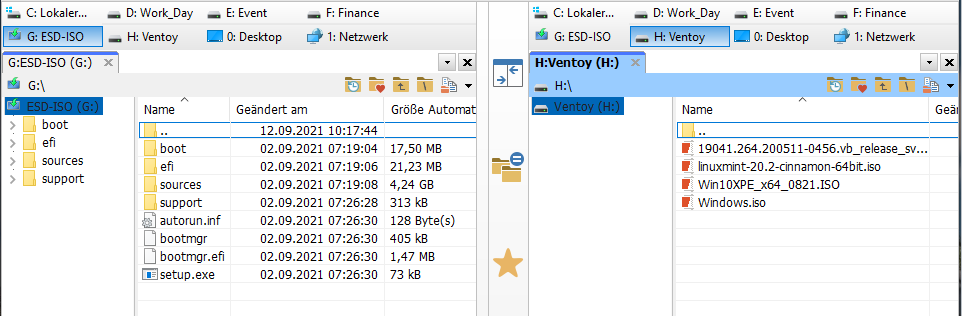

Wie sieht es denn auf dem USB-stick aus? Wie links entpackt, oder rechts als Windows.iso ?

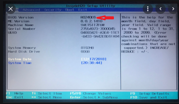

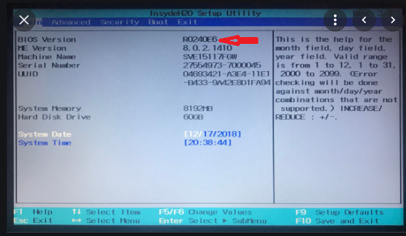

Ich vermute mal das die Bios Version rechts oben in der Ecke steht und dort steht Rev. 5.0
Auf dem USB Stick sieht es aus wie auf dem linken Bild

Nein........echt so schwer, das Update zu finden?
https://ftp.hp.com/pub/softpaq/sp100501-101000/sp100873.exe
Laden, installieren, der Rest passiert von ganz alleine. Bios-Updates bei HP sind idiotensicher.

Erst mal das Biosupdate machen. Dann das Diagnose-Tool für UEFI machen.
Das installiert dann auch alle andere Treiber und was sonst noch so benötigt wird.
