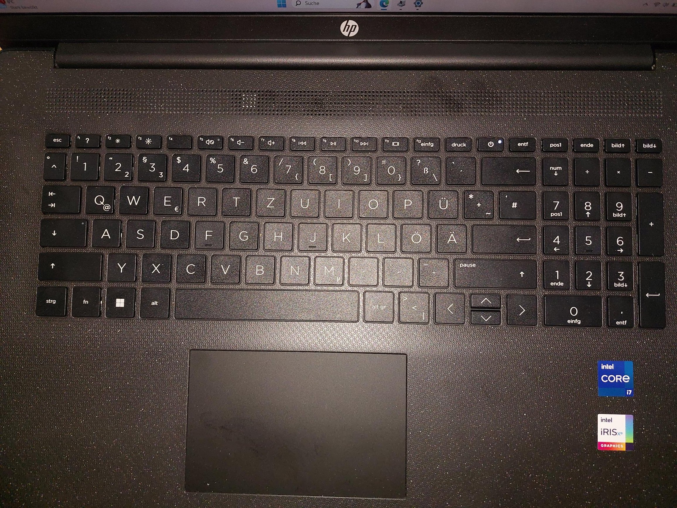

HP 17-cn3173ng: Touchpad nicht nutzbar
- Ersteller forca1983
Hast du Windows neu installiert? Wenn ja, gibt es Treiber für das Touchpad?forca1983 schrieb:Hat jemand eine Idee warum?
Ansonsten gibt es ne Tasten Kombination um das Touchpad zu sperren?
Also Win 11 neu installiert. Alle Update und Treiber installiert. Was man halt alles so macht.
Hat das Touchpad über die Software "HP PC Hardware Diagnostics UEFI" getestet und da funktionierte es. Bloß im Windows nicht.

Dann weiß ichs nicht.forca1983 schrieb:Das Pad ging auch schon während der Installation nicht.
Gehts im UEFI (wenn das Maus Unterstützung hat?)
Zurück schicken, wenns bei der Installation schon nicht ging, dann stimmt doch was nicht.

Was bei neuen Geräten nichts außergewöhnliches ist, bei bei der Installation die erforderlichen Treiber fehlen. Welchen Treiber hast du für Touchpad installiert?forca1983 schrieb:Das Pad ging auch schon während der Installation nicht.

Das TouchPad hängt am Intel Serial IO Controller. Dafür muss der Treiber installiert werden.
Intel Core 13xxx Prozessor:
https://support.hp.com/at-de/driver...l/2101525748/swItemId/ob-306835-1?sku=8C453EA
Alle anderen CPUs:
https://support.hp.com/at-de/driver...l/2101525748/swItemId/ob-306524-1?sku=8C453EA
