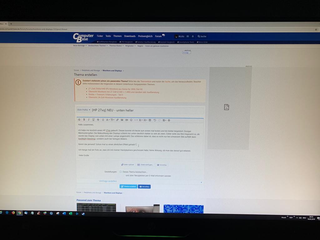

ich habe mir kürzlich einen HP 27xq gekauft. Diesen konnte ich heute zum ersten mal testen und bin bisher begeistert. Einziger Wermutstropfen: Die Beleuchtung des Displays scheint mir unten deutlich stärker zu sein als oben. Daher wirkt das Bild insgesamt so, als würde das Display von unten mit einer Lampe angestrahlt. Das schlimme dabei ist, dass es nicht nur bei schwarzem Bild auffällt (wie bei backlight bleeding), sondern auch bei farbigen Bildern.
Kennt das jemand? Schon mal so einen ähnlichen Effekt gehabt? Ist das normal? Oder habe ich hier vielleicht einen Reklamationsgrund?
Gegooglet habe ich das Problem mit "HP 27xq unten heller" (und ähnlich); konnte aber nichts finden. Ansonsten scheint der Bildschirm auch in den Rezessionen nicht dafür bekannt zu sein.
Bin ich vielleicht überempfindlich? Hatte vorher einen relativ alten 22" Full HD, da fiel mir sowas nicht auf.
Ich hänge mal ein Foto an, dass ich mit meiner Handykamera geschossen habe. Keine Ahnung, ob man das darauf gut erkennt.

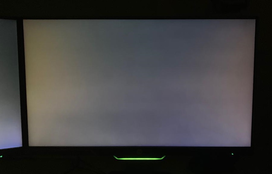

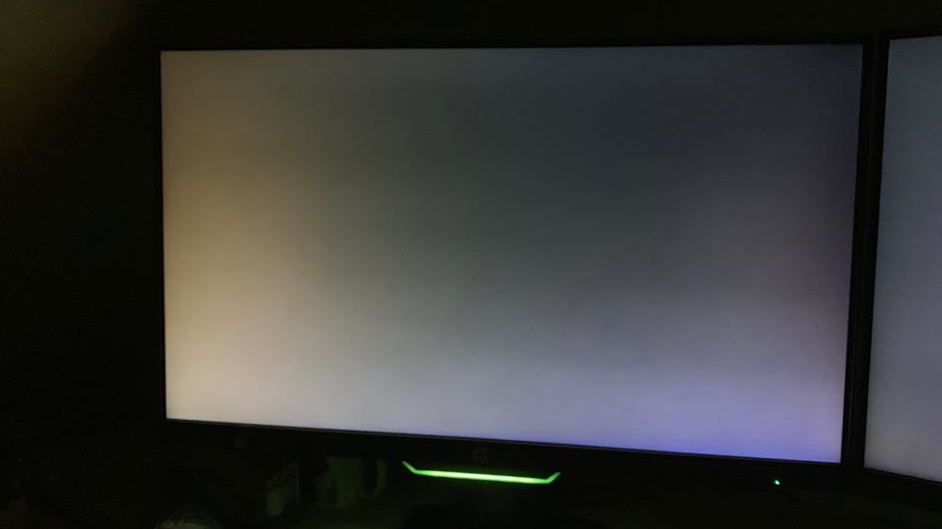

Ich habe übrigens mittlerweile den weiteren Monitor erhalten, habe beide nebeneinander stehen und kann nun ganz direkt vergleichen. Offensichtlich ist bei dem ersten Exemplar wirklich irgendwas nicht ganz in Ordnung.
Erster Monitor (mit Defekt/Bleeding):
782248
Zweiter Monitor (ohne Defekt/Bleeding):
782254
--> Demnach geht der erste zurück und ich kann mit dem zweiten Glücklich sein. :)
