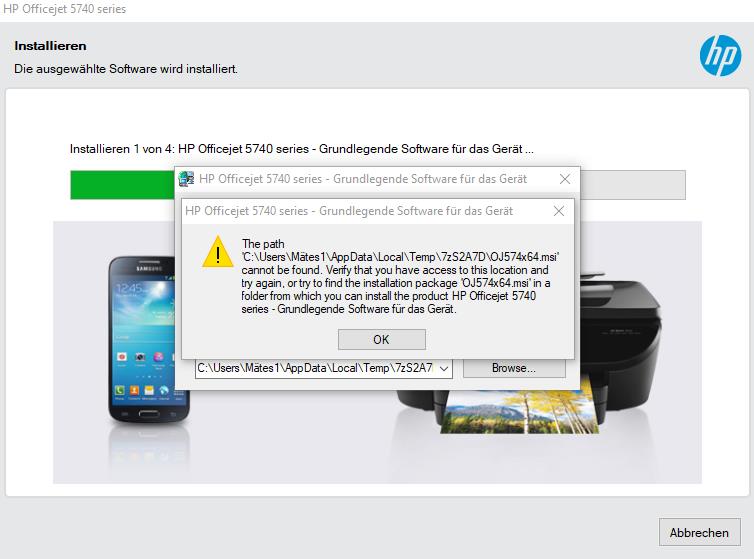

Ist 'ä' schon Sonderzeichen? Das pic ist von der neu heruntergeladenen Installation und das Gerät war schon deinstalliertarvan schrieb:Softwarepaket von HP neu herunterladen, die Installationsdateien scheinen beschädigt zu sein.
Vorher ggf. versuchen zu deinstallieren.
Hat der Benutzername wirklich Sonderzeichen? Eventuell kommt die Software damt nicht klar.

Nein, es gibt aber Software die reagiert auf "Umlaute" allergisch.MB208 schrieb:Ist 'ä' schon Sonderzeichen?
Cu
redjack
Er sucht ja nach einer Datei die offensichtlich gelöscht ist.Claus45 schrieb:Starte mal die Installation nach dem Download separat per rechtsklick mit Admin Rechten....
oder ändere den Pfad auf zB D:\Users\ ......
Ja, der Treiber möchte die OJ574x64.msi Datei (entpacken und) installieren und findet sie nicht, weil er sie ohne admin Rechte gar nicht auf C:\ schreiben darf. Ändere den Pfad auf eine andere Partition und sofort wird es mit der Installation des Treibers klappen.

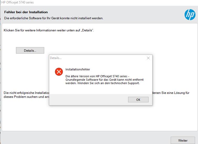

Dann kannst du nur die Punkte durchgehen, damit du den alten Treiber loswirst:
https://www.tintencenter.com/blog/drucker-kann-nicht-entfernt-werden/

Versuch's doch mal mit einem anderen Benutzer-Konto mit Adminrechten.
Oder entpacke das ganze vorher in einen "unproblematischen" Ordner. Z. B. mit 7zip.
Vielleicht liegt's auch an Security-Software und -Einstellungen, wie z. B. dem Ransomware-Schutz des MS Defender.

Hier habe ich noch was gefunden:
https://h30467.www3.hp.com/t5/Softw...os-controladores-de-la-impresora/td-p/1067989
Übersetzt:
Kannst du nur testen.
Danach nochmal versuchen auf WLAN umzustellen.
Übersetzt:
Ich kann Ihnen gerne helfen,
Bitte versuchen Sie die folgenden Schritte.
Trennen Sie das USB-Kabel 1. Entfernen Sie das Druckersymbol vom Bedienfeld. Wenn Sie andere Druckersymbole haben, die Sie nicht verwenden, entfernen Sie diese ebenfalls. 2. Gehen Sie zu Programme und Funktionen und entfernen Sie den Treiber und alle mit dem Treiber verknüpften Programme. Wenn sie über andere Druckerprogramme verfügen, die Sie nicht verwenden, entfernen Sie diese ebenfalls. 3. Löschen Sie den Drucker aus der Registrierung: 4. Drücken Sie die Windows-Tasten + R und geben Sie Folgendes ein: regedit 5. Klicken Sie in den Registern auf Datei, Exportieren und speichern Sie es auf dem Desktop, damit es, wenn etwas gelöscht wird, wiederhergestellt werden kann . Suchen Sie in dem angezeigten Fenster den Ordner: HKEY_CURRENT_CONFIG >System > CurrentControlSet >Control > Print >und löschen Sie den Druckerordner (falls es andere Druckerordner gibt, die Sie nicht benötigen, löschen Sie diese ebenfalls) 6. Starten Sie den Computer neu und installieren Sie den Treiber: HINWEIS: Es ist sehr wichtig, dass Sie das USB-Kabel anschließen, bis Sie vom Treiber dazu aufgefordert werden, da es sonst möglicherweise nicht erkannt wird.
Treiber https://ftp.hp.com/pub/softlib/software13/printers/oj5740/OJ5740_Full_WebPack_40.13.1176.exe
