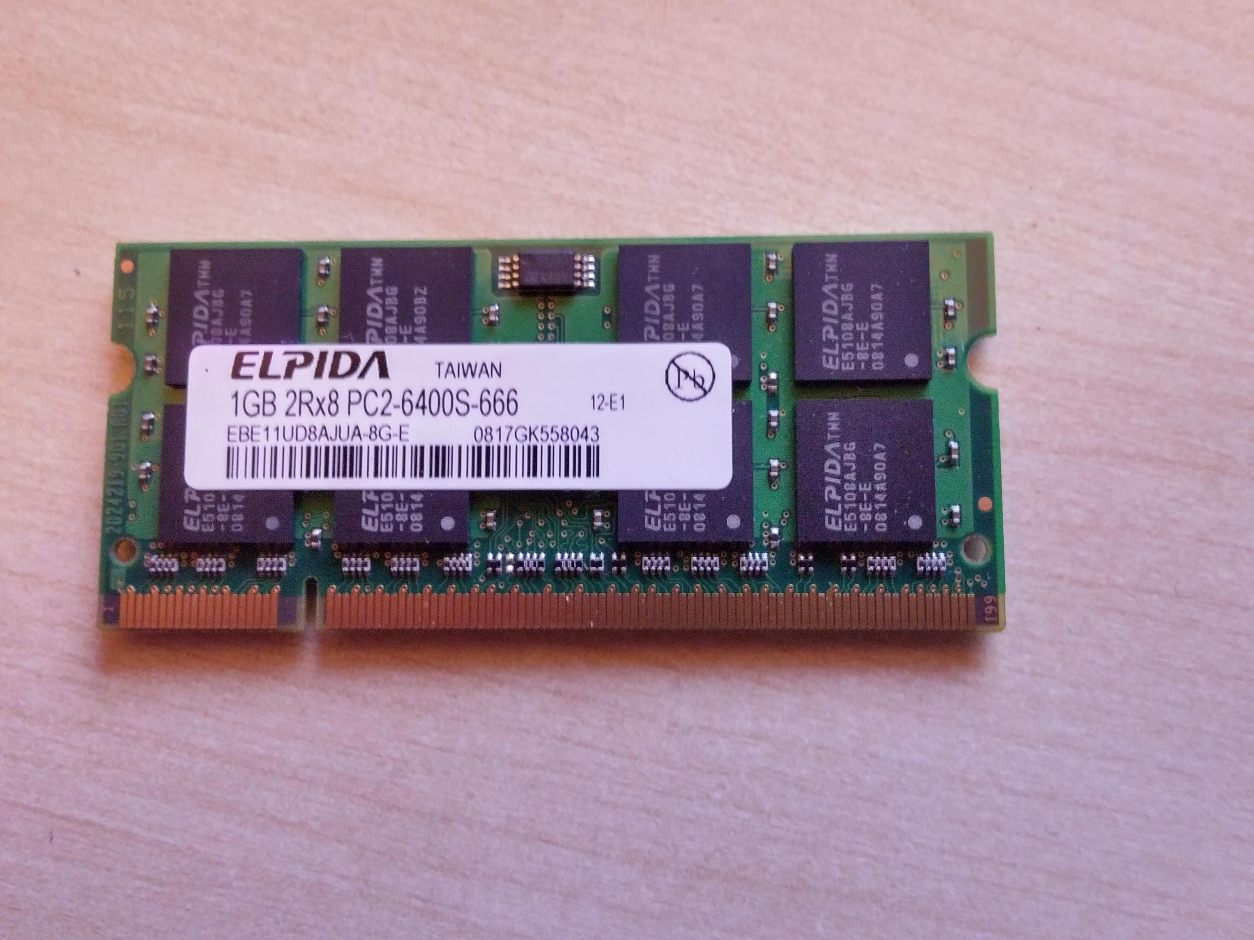

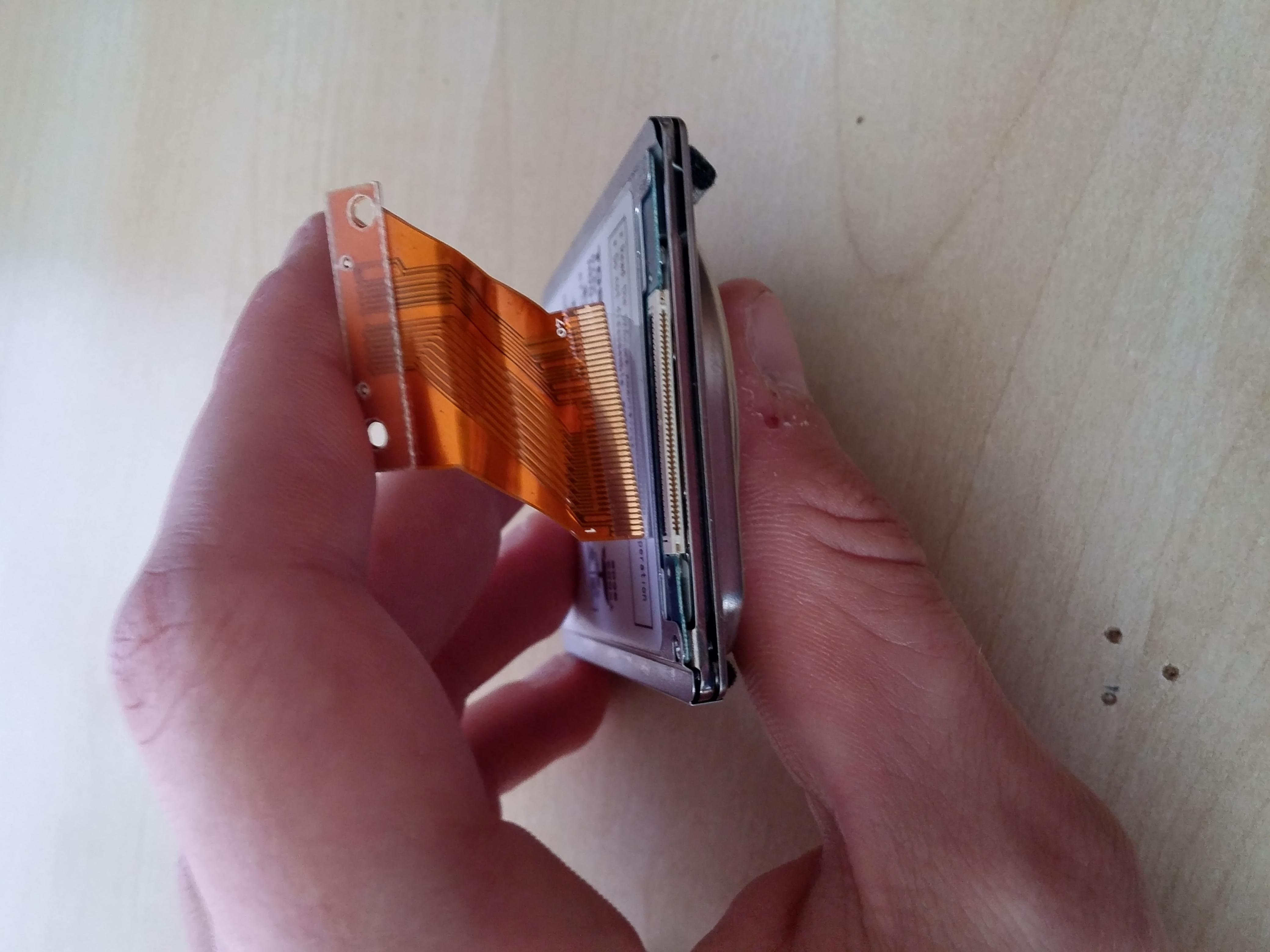

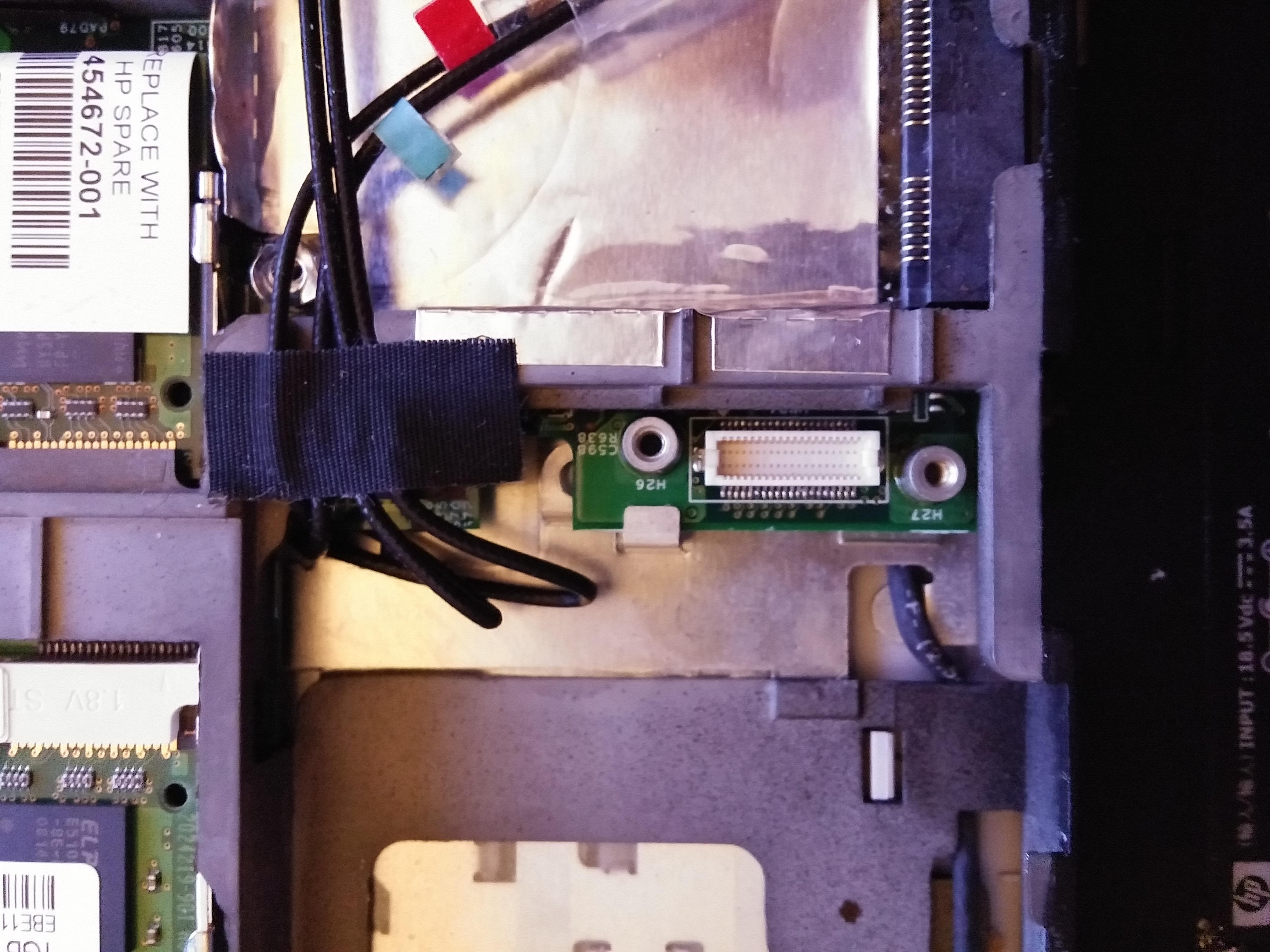

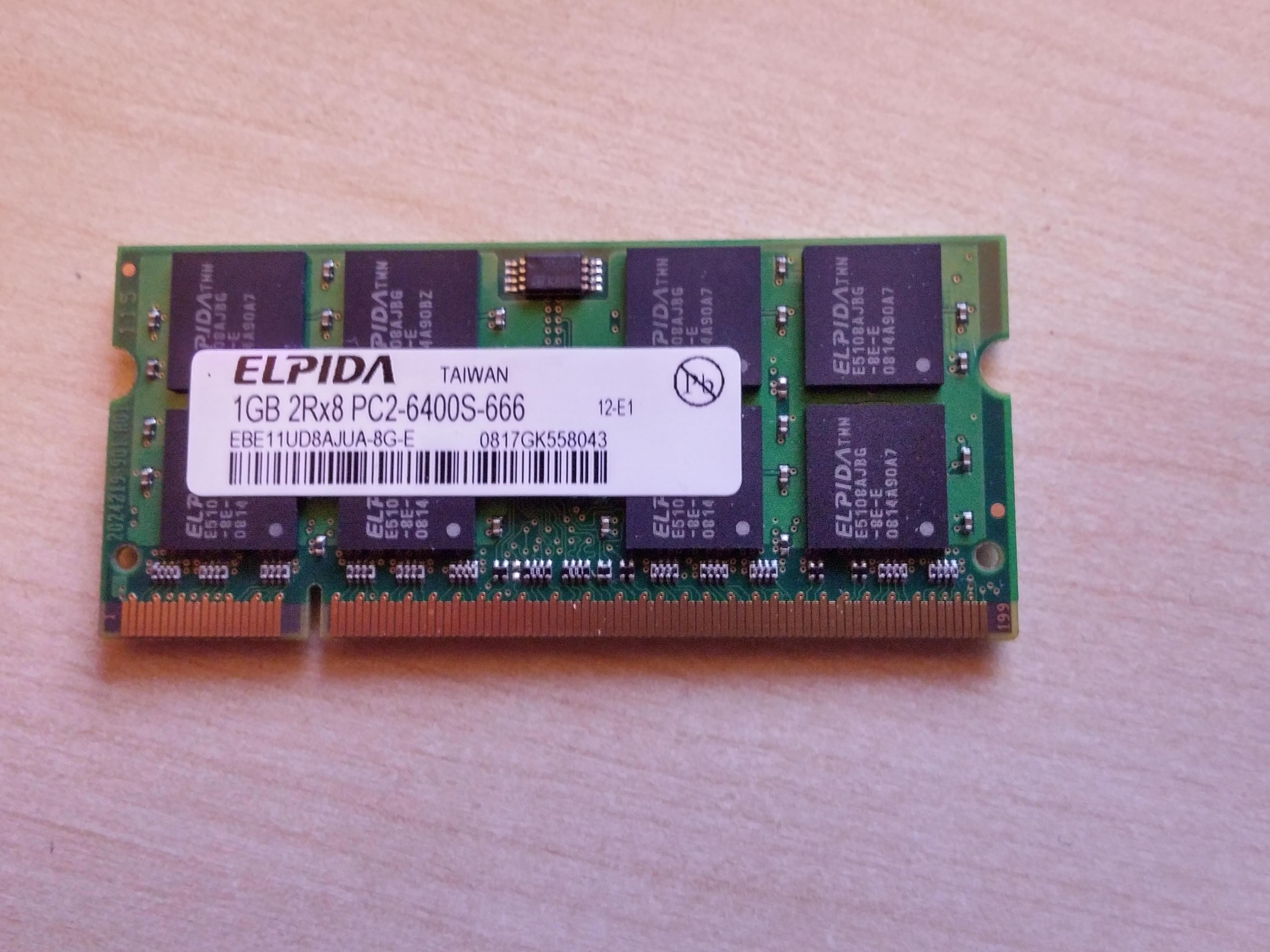

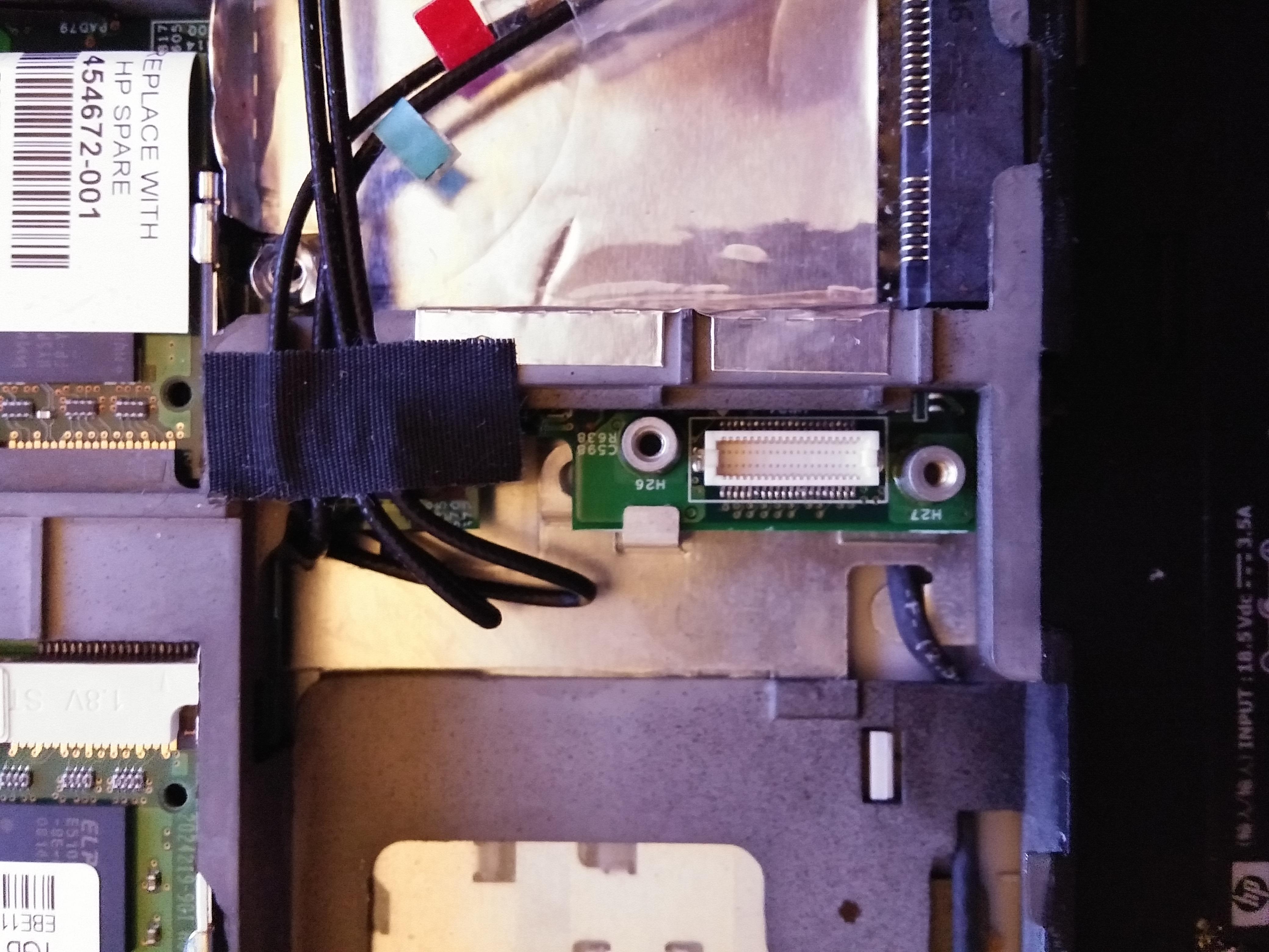

also ich hab ihn jez mal aufgemacht und ne Toshiba MK8009GAH gefunden. 20160919_212747_HDR.jpg Das ist der steckplatz und eine frage wegen dem ram. Ich hab zurzeit 2x1gb ddr3 20160919_211726_HDR.jpg würde sowas auch reinpassen?

die RAM passen devinitiv nicht, sind für PC, nicht für laptop.
die elpida sind DDR 2

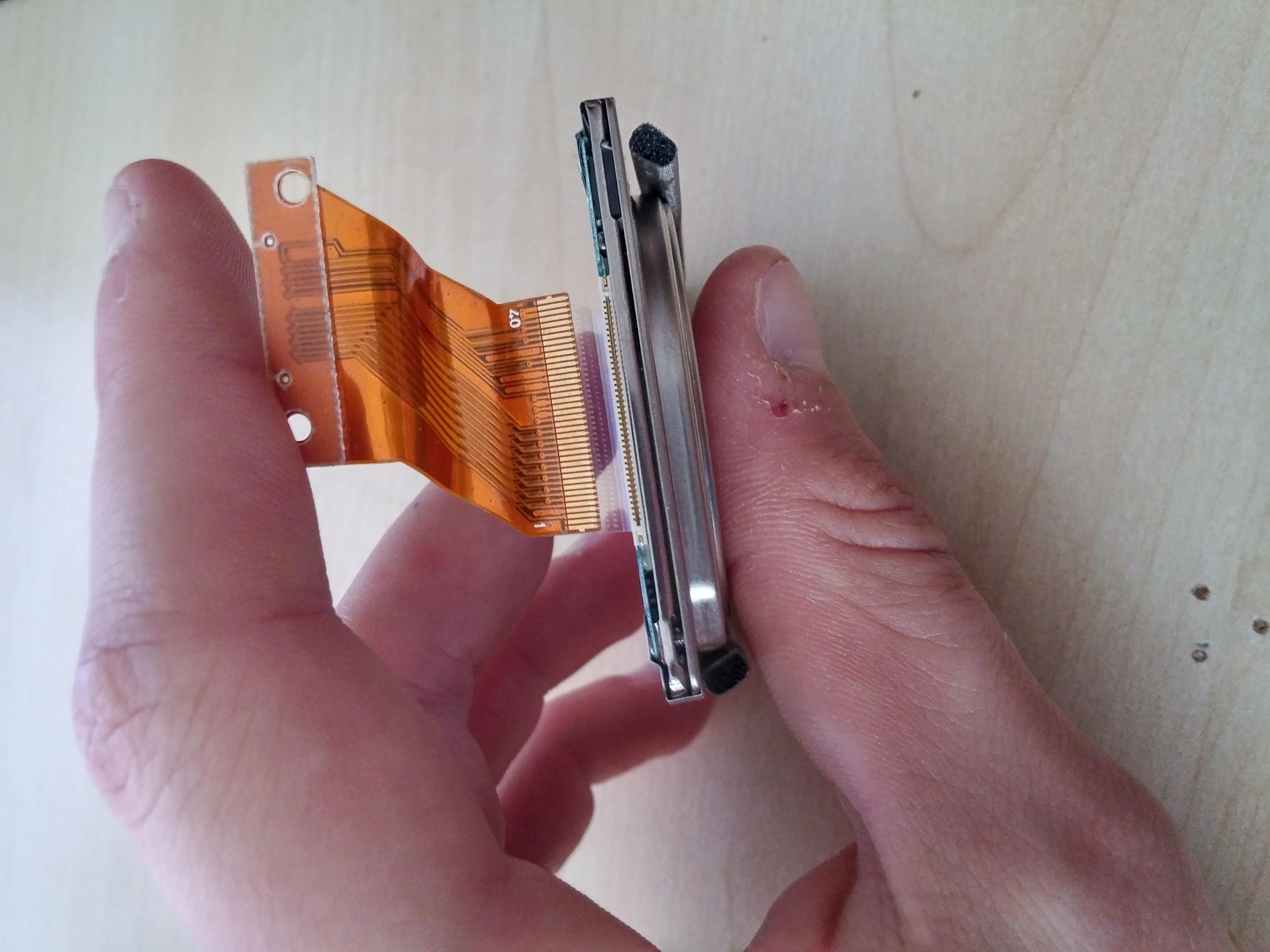

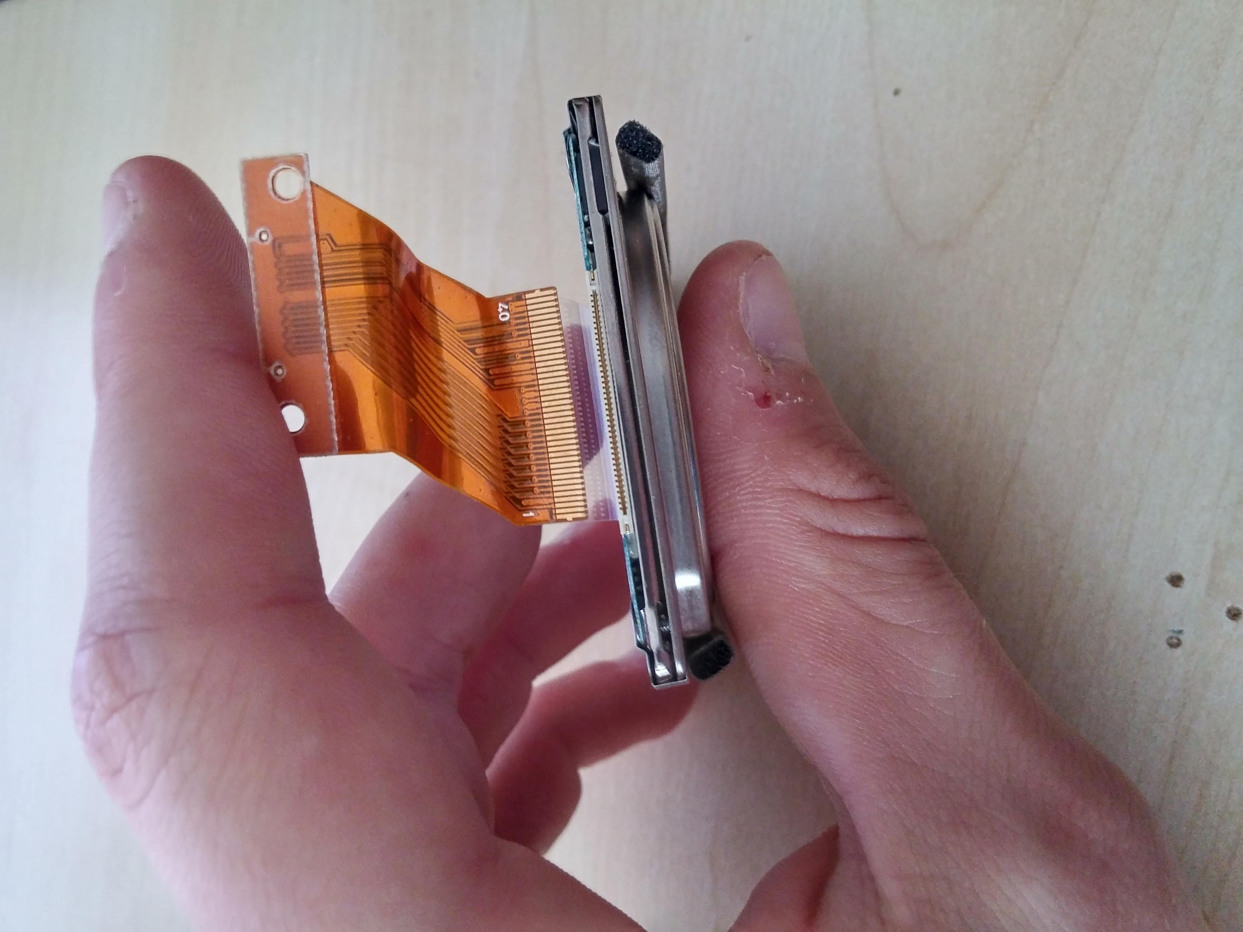

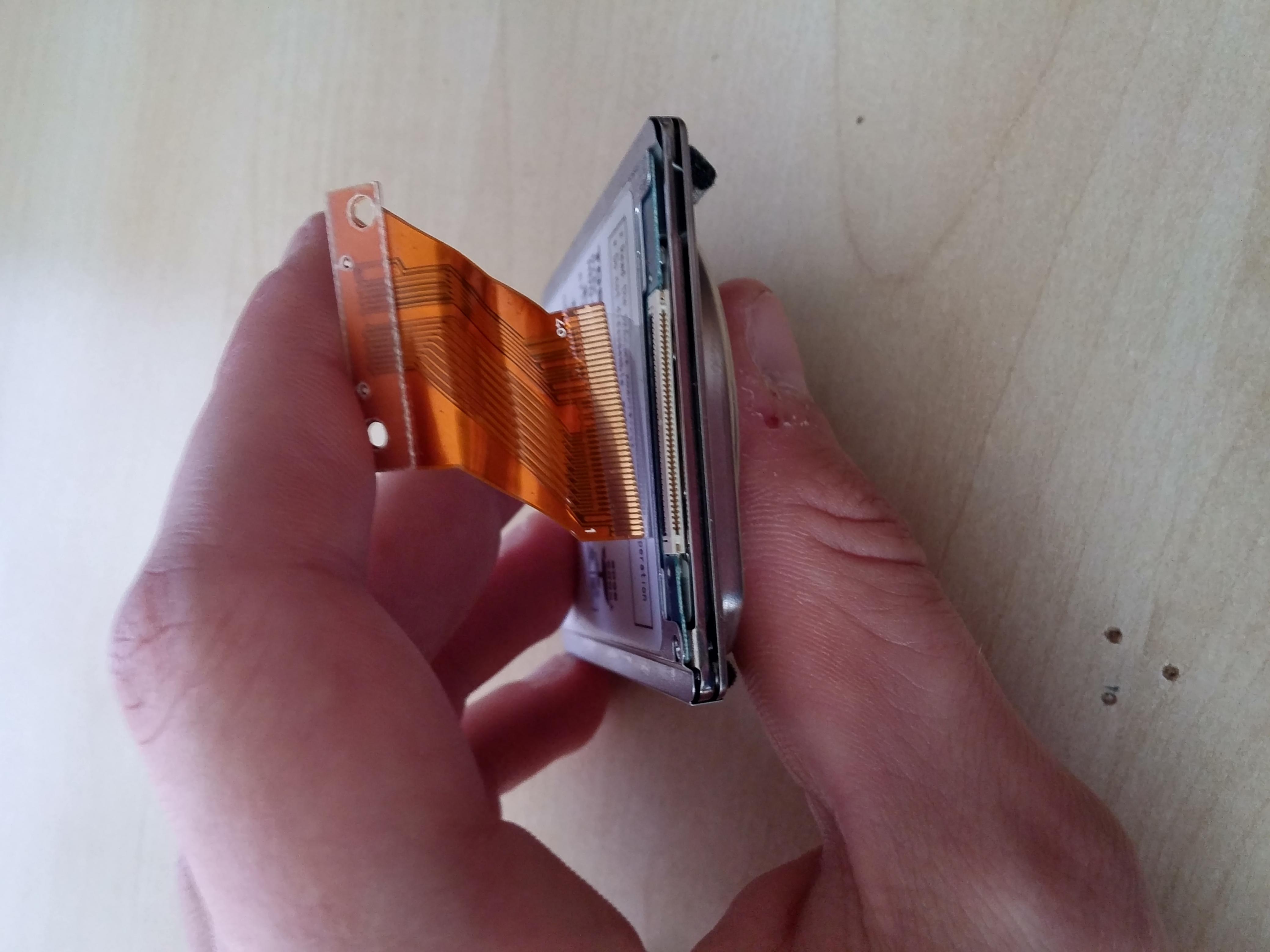

Wenn man die Festplatte googelt ist das ne IDE Festplatte, bau die Festplatte doch mal aus und guck nach, was die Festplatte für Anschlüsse hat. Bzw poste ein Bild von den Anschlüssen an der Festplatte.
Es sieht da warscheinlich aber eher schlecht aus mit ner SSD
Notebooks brauchen SO DDR RAM, l das SO kennzeichnet den kleineren RAM für Notebooks.
Dein Notebook unterstützt maximal 4gb SO DDR2 667 RAM
