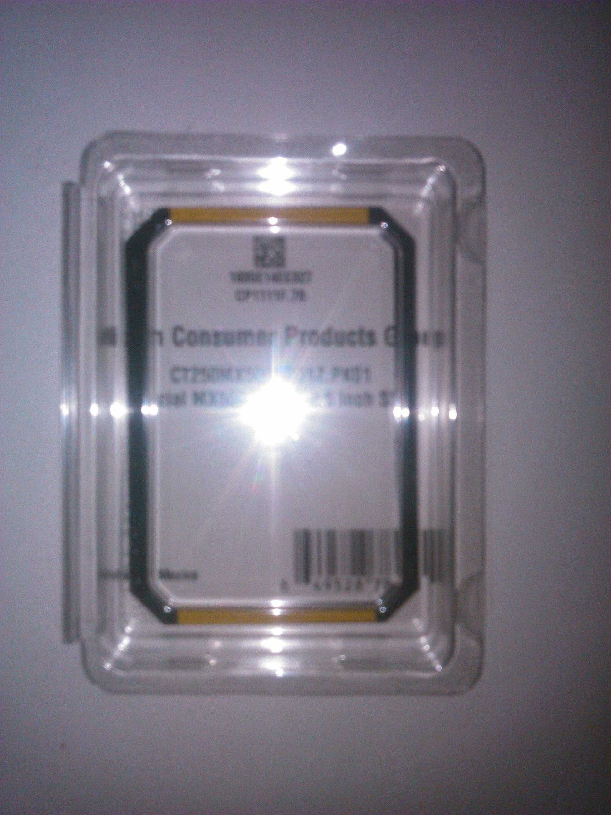

Bei der MX500 war ein Abstandsrahmen für 9,5mm Einbauschacht dabei. Der liegt noch in der Verpackung und hat zwei Klebestreifen.
