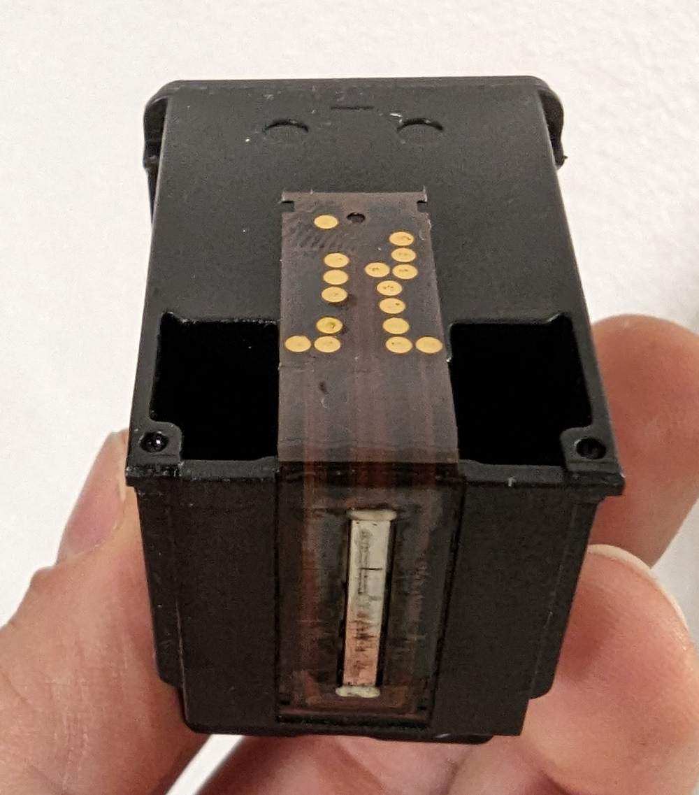

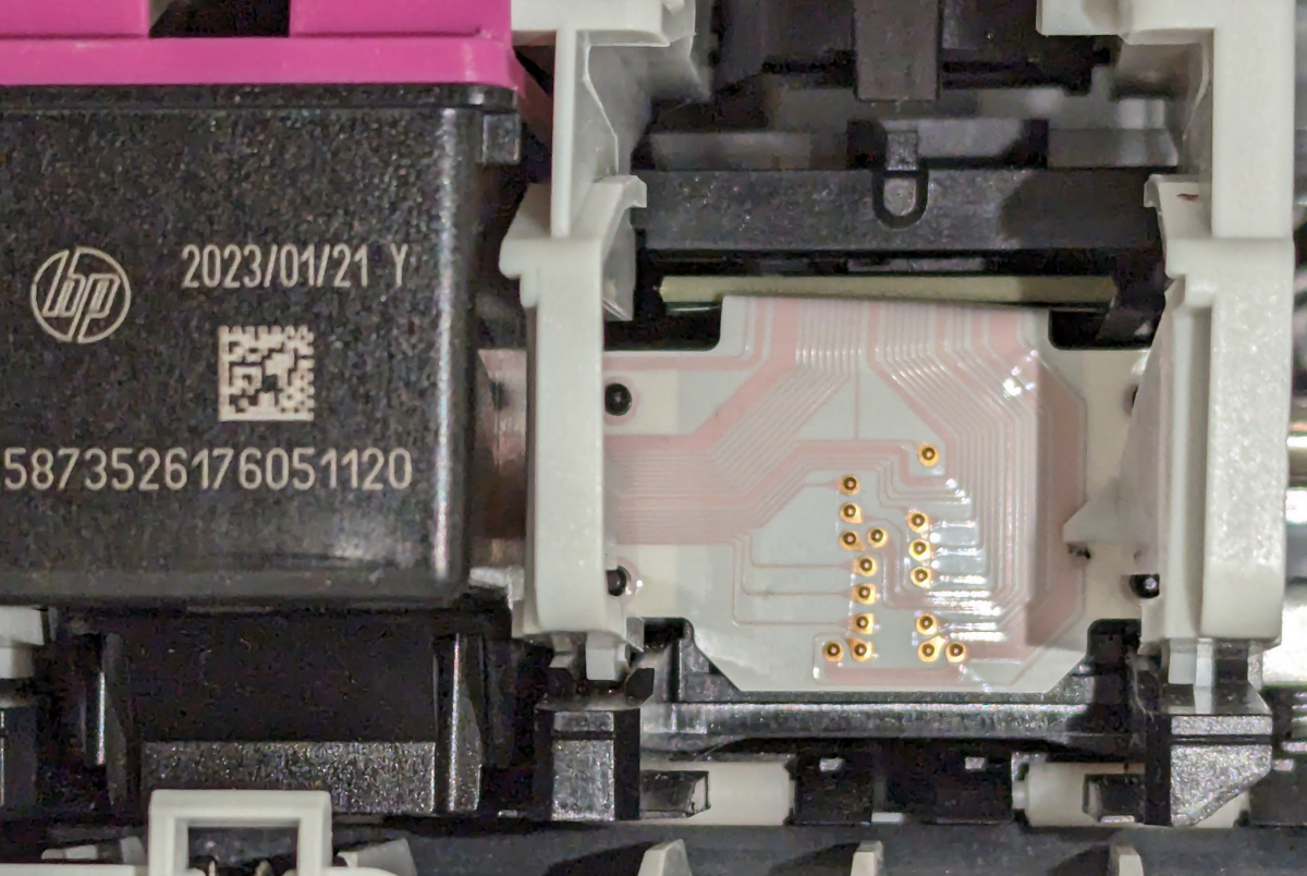

ich editiere den post hier gleich und hänge dir ein foto der patrone an.
@BFF bilder sind da.

Laut Datum auf der farbigen Patrone ist die ein gutes Jahr drüber...bei der schwarzen dürfte es ähnlich sein?
Die Konsistenz der Tinte ändert sich mit der Zeit...in den Patronen ist einfach nur noch dickflüssiger Brei...die musst du leider ersetzen...

Also Patronen mit integriertem Druckkopf. Und vermutlich überlagert.
Neue Patronen besorgen und probieren.

Helfen auch neue Patronen nicht, Kontakte säubern.
Ist das auch keine Hilfe, ist die Druckelektronik hinüber.
