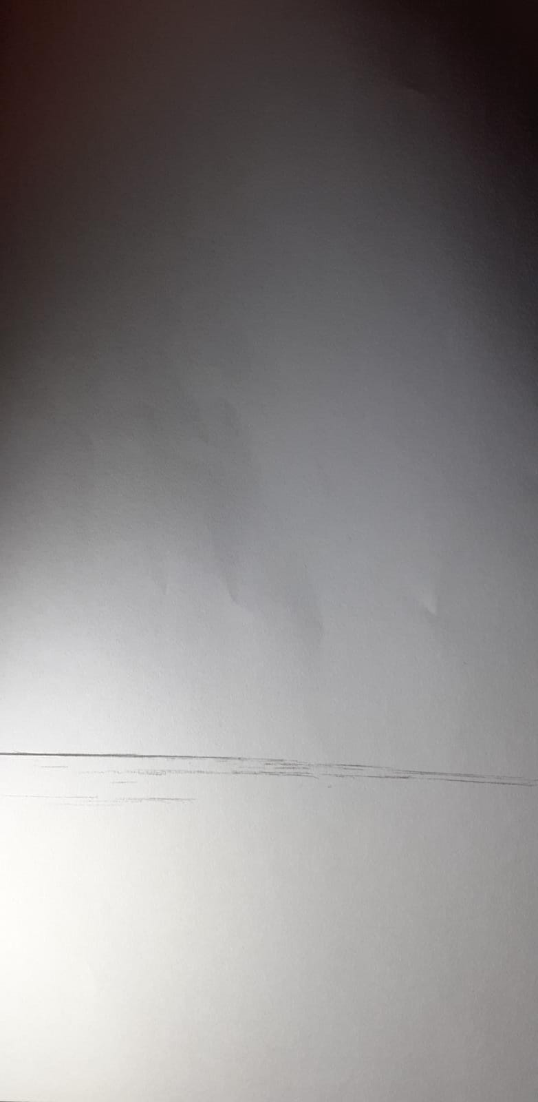

Eine Anleitung habe ich bereits Minuten nach meinem Eröffnungsbeitrag gefunden. Ist doch nicht schwierig. Dennoch danke. Habe nun den Druckkopf ausgebaut und richtig schön gereinigt, kam sehr viel Farbe raus. Das Ganze dann wiederholt. Richtig schön trocken gemacht und einen Testdruck gemacht. Es ist zwar jetzt schwarze Farbe zu sehen, allerdings druckt der Drucker jetzt so etwas hier auf das Papier - schwarze Linien unten im Bild (siehe Foto).

Zur Not mehrmals reinigen und probieren, manchmal klappt das nicht gleich beim ersten Mal. Jedoch würde ich mich hier auch fragen, ab wann der eigene Aufwand das noch rechnet? Die Dinger kosten ja nicht die Welt, da würde ich dann gleich lieber in ein neueres Modell investieren.
Soweit ich weis,
muss sich auch in den Farbpatronen Tinte befinden,
auch wenn man nur Schwarz druckt.
Die Tinte dient wohl zur Reinigung der Kanäle
und kühlt den Druckkopf.
Evtl hat sich der Druckkopf jetzt abgemeldet.
Vllt solltest du dir einen S/W-Laserdrucker zulegen.
Ein S/W Laserdrucker ist auch das, was ich mir kaufen möchte.
Vermutlich haben die vier Wochen den Druckkopf beschädigt.
Ein Tintenstrahldrucker kommt mir nicht mehr ins Haus !
