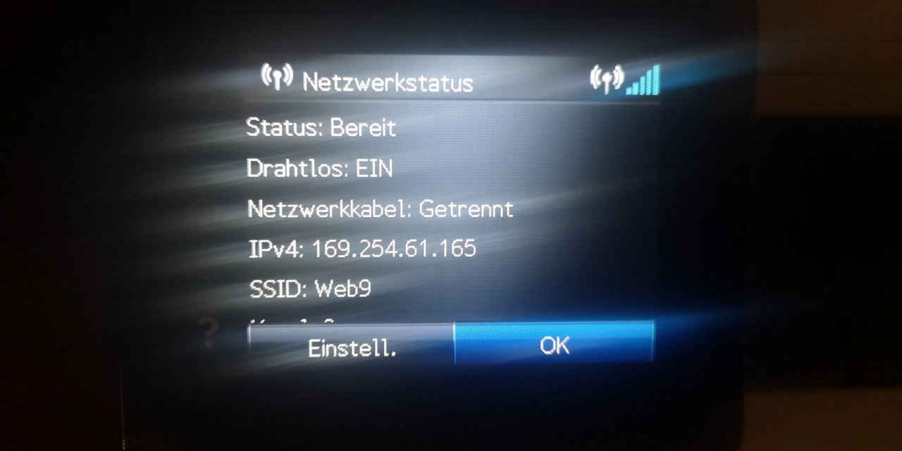

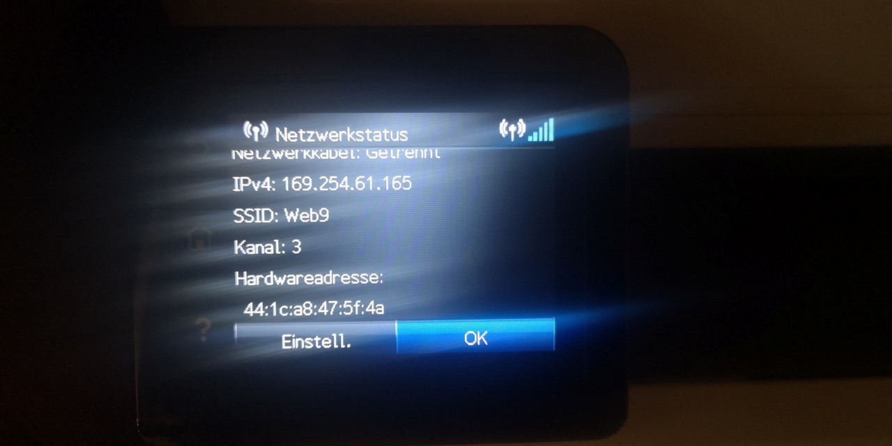

das Kopieren geht auch. Ich hab mal Fotos gemacht.
Woher kommt die Ip?

refilix schrieb:
und hat eine komische IP obwohl DHCP eingeschaltet ist.
Komische IP-Adresse? Wie lautet die genau? Wenn es eine 169.xxx.xxx.xxx-Adresse ist, damit hat APIPA eingegriffen, dann hat der Drucker keine IP-Adresse vom DHCP-Server des Routers bekommen.
Habe gerade eben die Screenshots angesehen, meine Vermutung ist bestätigt. Du musst dem Drucker eine feste IP-Adresse außerhalb der DHCP-Range zuteilen, was bei einem Drucker sowieso gemacht werden sollte.
Über das Display des Druckers stellst Du bitte eine IP-Adresse ein, die im LAN bisher noch nicht vergeben wurde und die außerhalb der DHCP-Range liegt.
