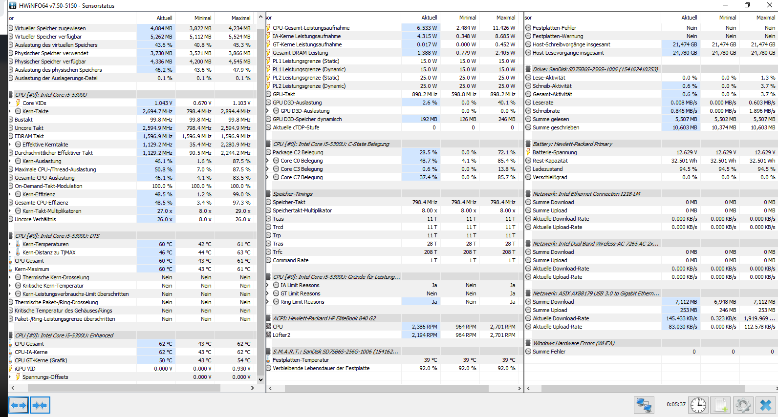

hab grad zu laufen, steht ne menge aber temperatur?
sorry neues Programm...
Bei den Core Temperaturen in deinem Screenshot wird das nicht das Problem gewesen sein.

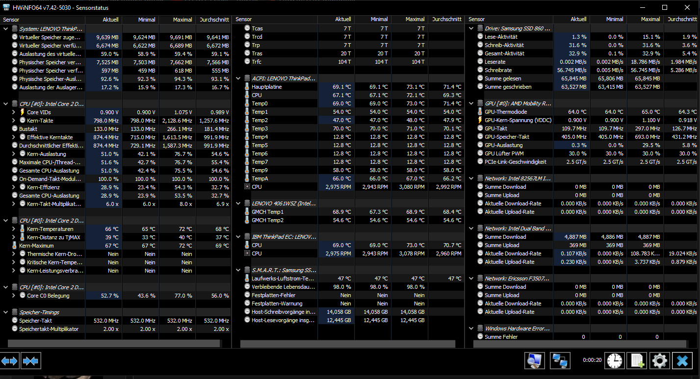

...das kann so ausschauen:

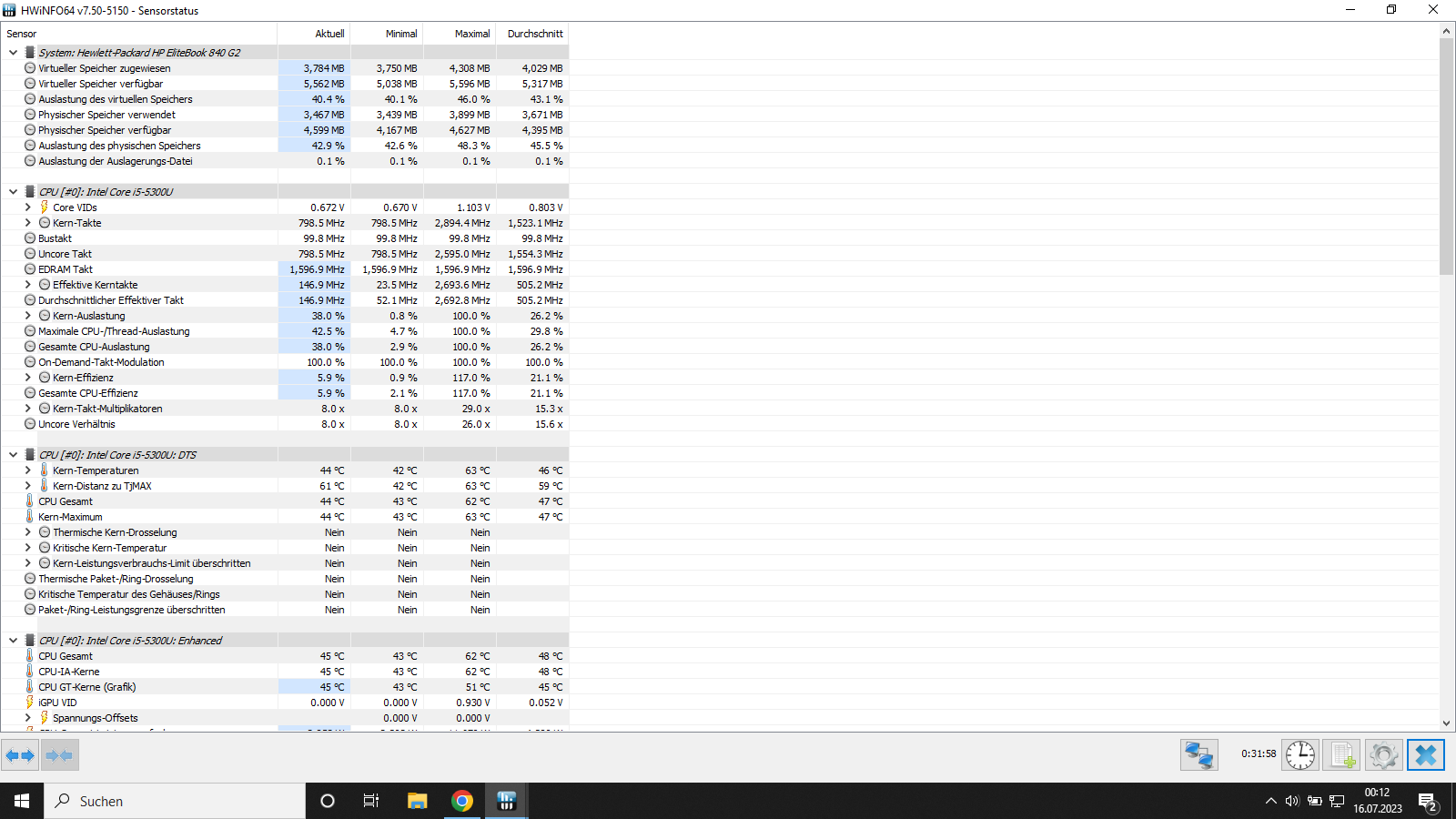

nun, schaut ja eh alles grün aus, zur zeit
nuja, man kanns im hintergrund protokollieren lassen, wenn mans genau wissen will, kann man diese logs in weitere programme füttern...
beispiel
also genug spielwiese. wahrlich genug. tipp mal "hwinfo log viewer" in den google...
