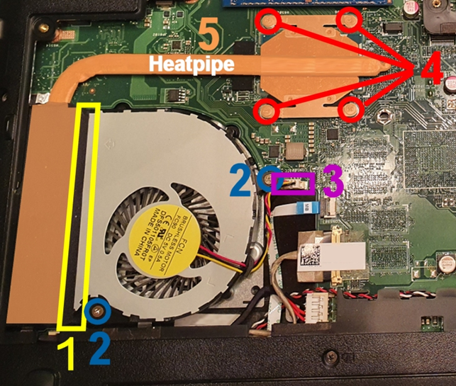

Hier mal eine kleine Anleitung:
1. allgemein
Laptop innen reinigen
Vorbemerkung:
Es ist ganz einfach, wenn man ganz langsam und systematisch arbeitet.
Einen Spannungsmesser/ Multimeter gibt es in jedem Baumarkt für 10.- EUR.
Bild 1
Durchführung (Nummerierung siehe Bild 1):
(1)
Zuerst löst man vorsichtig das Klebeband zwischen Kühlrippen und Lüfter (gelb).
Das braucht man später noch, deswegen bitte nicht beschädigen.
(2) Dann schraubt man den Lüfter ab und
(3) löst den Stecker.
(4) Nun schraubt man die Kühlung von der CPU ab.
(5) Man löst vorsichtig das Kühlblech von der CPU nach oben und hebt das Wärmeleitrohr ab.
Nun kann man die Lüfterlamellen am Wärmeleitrohr gründlich reinigen sowie den Lüfter und die Rotorblätter auch.
Man entfernt die wahrscheinlich harte Wärmeleitpaste von der CPU mit Glasreiniger und Küchenpapier.
Neue Wärmeleitpaste (Arctic MX 4 oder 6 o. ä.) wird auf die CPU aufgetragen.
Ich verreibe sie mit dem Finger so, daß man die CPU ganz leicht durchschimmern sieht. Paßt auf: die Paste färbt alles und sofort grau.
Wenn das Gehäuse vom Staub befreit ist (Pinsel), setzt man das Wärmeleitrohr wieder auf die CPU auf und an den Luftauslaß des Gehäuses.
Sitzt das alles passend, werden die CPU-Befestigungsschrauben kreuzweise handfest angezogen.
Nun setzt den Lüfter wieder ein, schraubt ihn fest, klappt das Klebeband wieder auf den Lüfter und befestigt es.
So sollte der Laptop wieder laufen, wenn die BIOS-Batterie nicht leer ist. Die werden heutzutage auch gerne weggelassen.
Wenn man den Laptop noch längere Zeit verwenden will, und er hat noch eine SSD als Datenträger eingebaut, würde ich die HD durch eine SSD ersetzen.
https://geizhals.de/?cat=hdssd&xf=1...1035_Western+Digital~2028_1000~252_480~4836_2
Man kann sie 1:1 kopieren (2-fach Festplattendock, 30 ... 50 EUR) ganz ohne Zusatzsoftware.https://geizhals.de/?cat=hddocks&xf=15758_2~4427_2~4428_Klon-Funktion
Auch wenn ein Laptop oberflächlich sauber aussieht, sitzt der Staub meist in der gelben Ecke konzentriert unter dem Klebeband.
