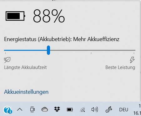

Energieanzeige: Wenn ich ganz nach links ziehe, wird auch der Bildschirm dunkler, was mir aber gar nicht passt.

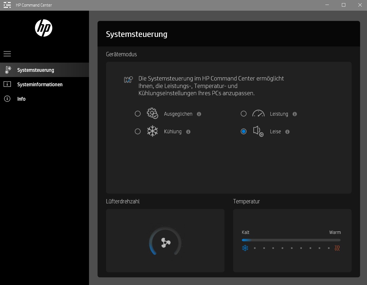

Für HP-Notebooks (eigentlich bei nahezu jedem Hersteller) gibt es auf den jeweiligen Support-Seiten so ein Programm. Glaube das heißt HP Power Manager oder Command Center. Damit kann man Lüfter- bzw. Leistungsprofile ändern. Wenn keine Leistung gefordert wird, kannst du dann mal nach einem Silentprofil suchen.
Danke für den Input.
Das Command-Center habe ich auch schon benutzt und dort auf "leise" gestellt. Mehr kann ich dort nicht einstellen bzw. ich fand keine weitere Möglichkeiten.HP_Command_Center.jpg
Das kannst du über die Fn Tasten auch wieder heller stellen.
Im Netzbetrieb ja, im Akkubetrieb leider nicht. Im Akkubetrieb bleibt der Bildschirm auch bei voller Bildschirmleistung recht dunkel.

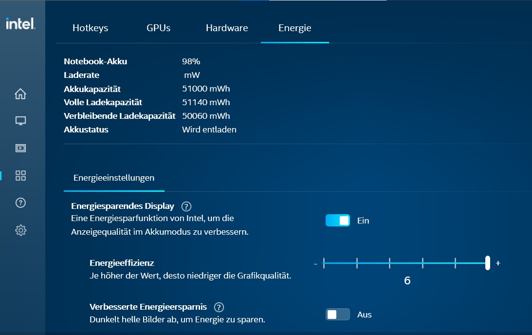

Geh mal ins Intel 3D Center oder wie das auch immer heißt - also dort, wo Einstellungen bezüglich der Grafikkarte vorgenommen werden können. Dort sollte irgendwo ein Stromsparbereich sein und wo man die automatische Helligkeitssteuerung ausschalten kann.
Das 3D-Center finde ich nicht, aber ein "Intel Grafik Kontrollraum".
Hier fand ich was, hat aber leider keine Besserung gebracht, im Stromsparmodus bleibt der Bildschirm dunkler.

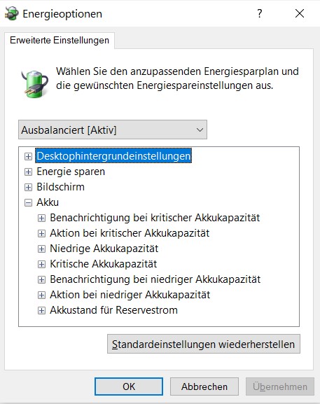

Meinst du in den erweiterten Energieeinstellungen?
Wenn ja: Da finde ich trotz mehrmaligem Suchen nichts in diese Richtung.

Denniss schrieb:
schau da mal under Prozessorenergieverwaltung und Kühlungsrichtlinie. Auf passiv wird die CPU heißer laufen und/oder runtertakten bevor der Lüfter angeworfen wird.
Wenn du mir noch sagen könntest, wo genau ich das einstellen kann, bin ich dir sehr dankbar.
In der erweiterten Energieverwaltung fand ich nichts in diese Richtung....
Du hast ja ein Screenshot gepostet. Normalerweise ist diese Einstellung dort aufgeführt. Aber bei dir irgendwie nicht...

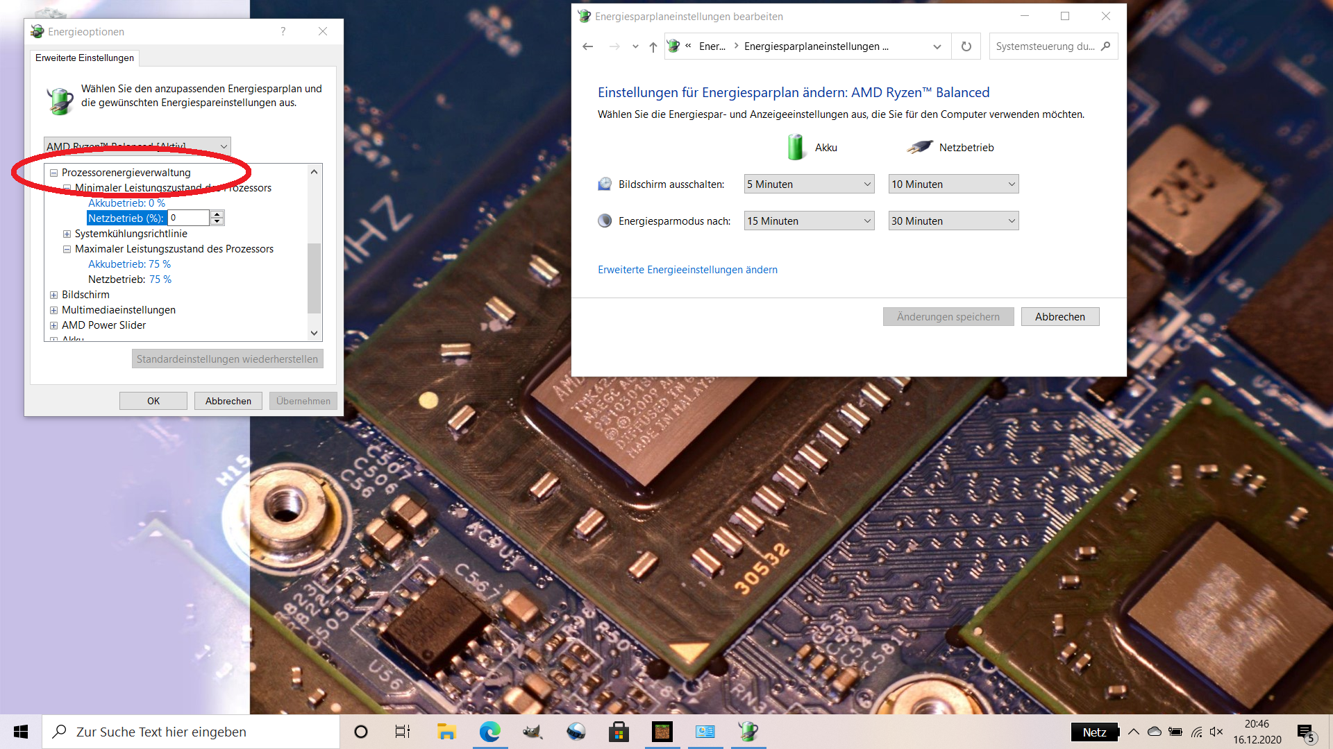

Normalerweise sieht das ja so aus:
Eventuell ist das bei dir durch die hp Programme "gesperrt"?
Reaktionen: fjord
Es wird in der Tat durch HP gesperrt!

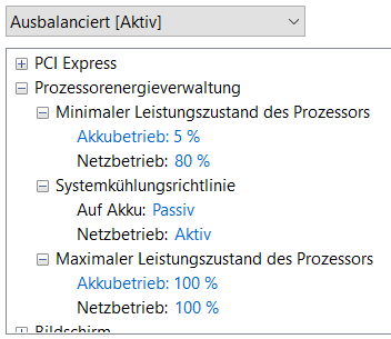

Ich habe jetzt gemäss Anleitung vom Leserartikel die Registrierung angepasst und jetzt ist ein Teil von diesen Energie-Optionen vorhanden. Mal sehen wir es sich jetzt mit diesen neuen Einstellungsmöglichkeiten in der Praxis auswirkt.

Nach ein paar Tagen Arbeit mit dem HP x360 kann ich folgendes berichten:
Bei HP Command Center muss ich zwingend das Profil "Ausbalanciert" und nicht "Leise" wählen, bei leise läuft der Lüfter fast immer. Keine Ahnung wieso.
Im Leserartikel waren folgende Informationen für mich goldrichtig:
HKEY_LOCAL_MACHINE\SYSTEM\CurrentControlSet\Control\Power\PowerSettings\54533251-82be-4824-96c1-47b60b740d00\bc5038f7-23e0-4960-96da-33abaf5935ec
Folgenden Wert ergänzen: «Attributes"=dword:00000002
Als zweites habe ich mir die Systemkühlungsrichtlinien noch freigeschaltet. Auf Passiv wird dabei zuerst der Prozessor Takt gesenkt bevor gekühlt werden soll. Auf Aktiv wird zuerst gekühlt und dann der Prozessor Takt gesenkt.
HKEY_LOCAL_MACHINE\SYSTEM\CurrentControlSet\Control\Power\PowerSettings\54533251-82be-4824-96c1-47b60b740d00\94D3A615-A899-4AC5-AE2B-E4D8F634367F
Besten Dank an den User Berom!
Damit erscheint bei den Erweiterten Energieeinstellungen was HP unterdrückt hat.
Wenn ich die Werte etwas reduziere, sind die Lüfter meist aus und springen zwischendurch mal kurz an. Dies bei Officearbeit oder Surfen im Internet. Das Ziel ist somit mehr oder weniger erreicht.
