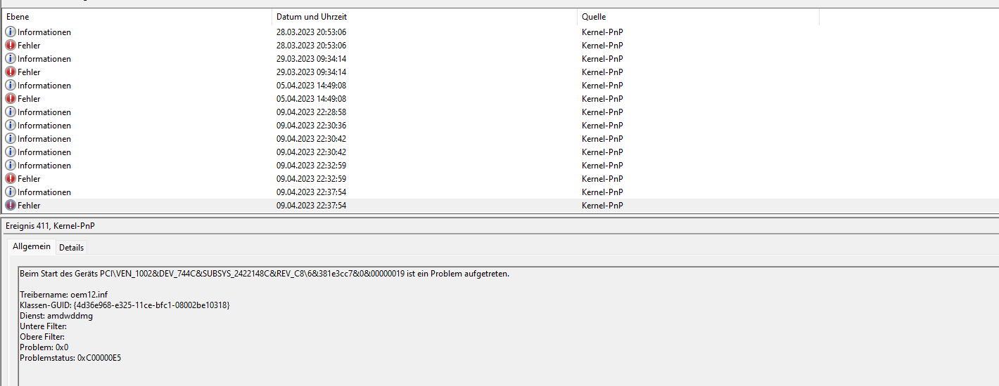

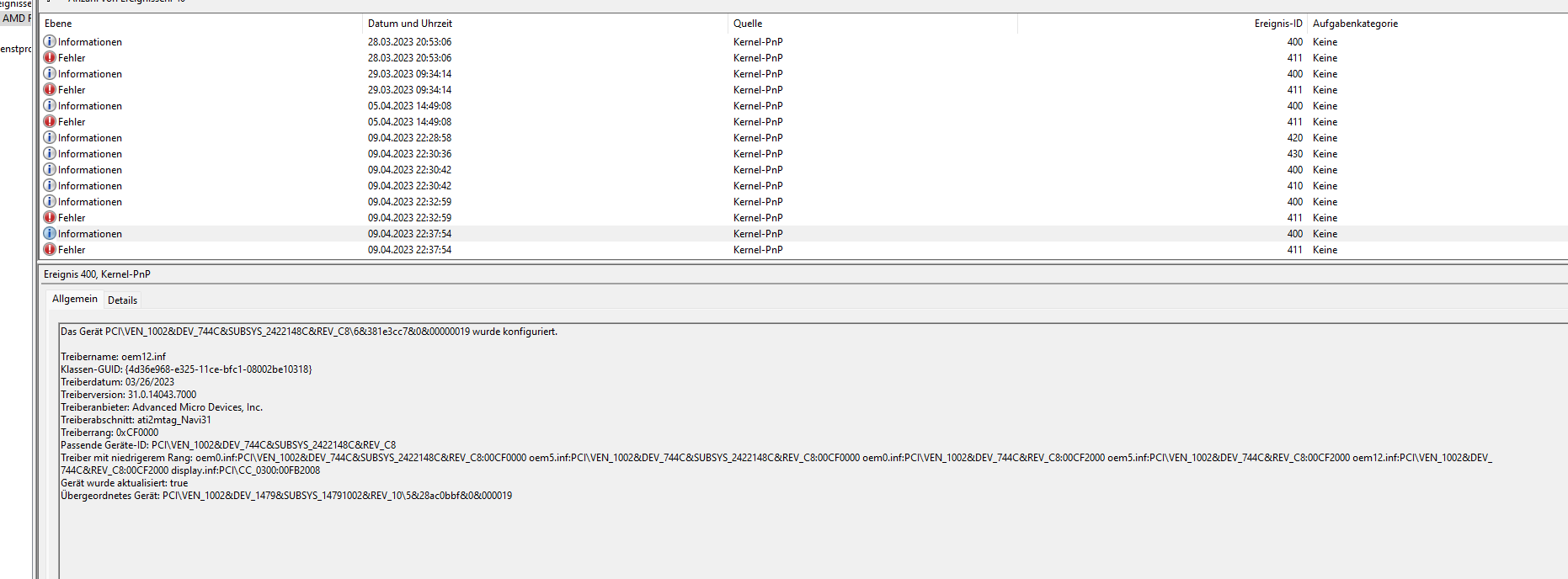

Folgendes Problem. ( egal in welchem Spiel ) habe ich ständig wiederkehrende Abstürze. Beispiel folgt mit Bildern in warzone 2.
Bild wird kurz schwarz, es kommt eine Fehlermeldung zu direct x und das Spiel wird geschlossen. Gleichzeitig geht auch von der wakü das Display auf schwarz das allerdings bleibt auch so bis zum pc Neustart.
In wow zb hab ich das gleiche Problem, das Spiel stockt allerdings 10-20 Sekunden mit schwarzen Bild und ich fliege nicht komplett raus. Fortnite zb stürzt genau wie warzone 2 komplett ab. Hin und wieder startet der pc auch neu nach Absturz.
2 Screenshots dazu folgen
Windows und alle spiele mehrfach neu installiert, verschieden Treiber der gpu etc getestet und auch die neusten installiert.
RAM getestet und auch schon anderen probiert. M.2 slots gewechselt. Netzteil auf 1000 Watt aufgestockt und getestet selbe Ergebnis.
Bios Update durchgeführt. Diverse benchmarks durchlaufen lassen ohne Probleme.
Temperaturen sind sehr stabil und immer je nach Nutzung gleich. Maximal 71 grad gpu und cpu bei 60-65
Anbei noch 1-2 Screenshots der Ereignisanzeige der GPU

Ggf. die Grafikkarte in nem anderen PC testen bzw. ne anderen Grafikkarte im PC testen.
Übertaktet ist nichts im System?
Also bei solchen Problemen ist es fast immer der RAM. GPU klingt für mich eher untypisch, es sei denn, du hast die übertaktet. Dann die mal zurücknehmen. Ansonsten bei einem Defekt der GPU würdest du gar keine 3D- Anwendungen starten können in der Regel.
Nicowolf2601 schrieb:
Netzteil: corsair 750 Watt
Welches genau? Nur mit der Angabe könnte es auch ein uraltes NT sein, welches langsam aufgibt.
E: oh, ich hab überlesen, dass du auch ein anderes NT versucht hast...
