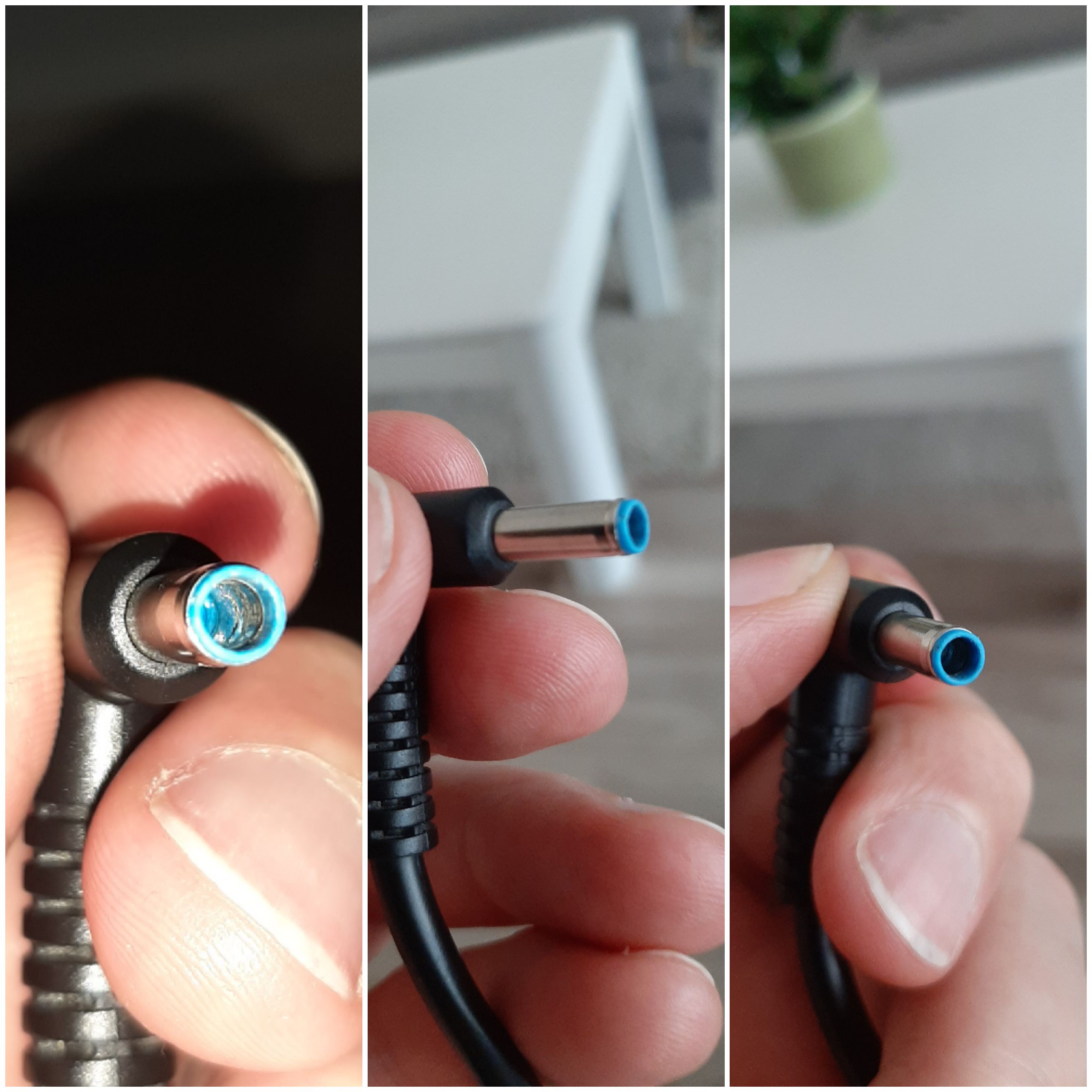

Also, entweder mein bestelltes Teil ist falsch (wobei ich das nicht glaube, weil alle Ersatzteile so aussehen) oder mein altes sieht nicht nur komisch aus, sondern es fehlt ein teil.
Das Problem: Ich glaube, mein Netzteil Kabel (sieh 2. Foto) ist auch hinüber.

nun, ist ned unwahrscheinlich, daß beides was abbekommen hat, schließlich müssen erheblich kräfte gewirkt haben, da das case gebrochen ist.
aber du hast ja dieses zweite netzteil, dessen stecker müsste ok sein, passt das in die neue buchse?

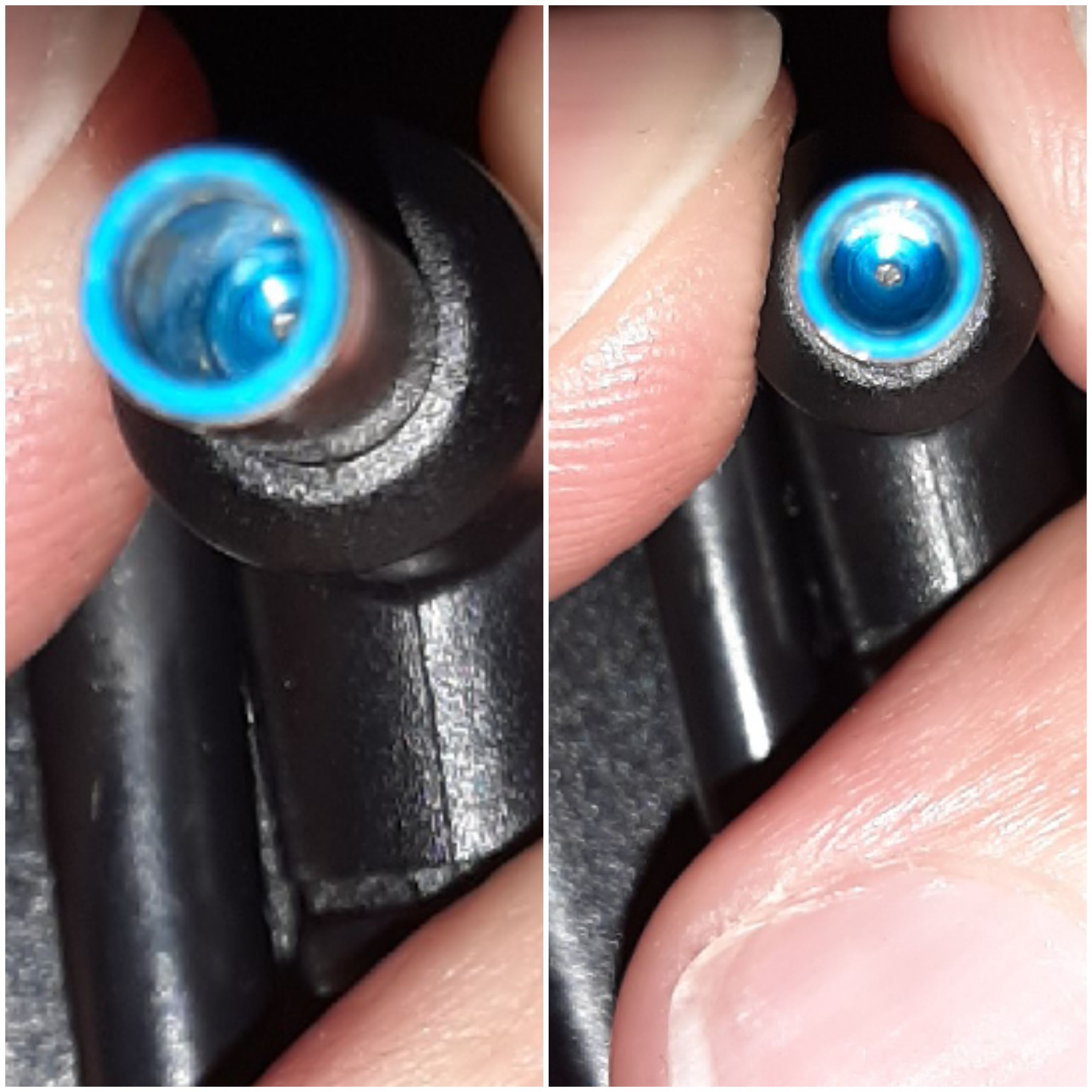

@Selber: Das kann durchaus sein, hab hier nochmal 2 Fotos angehängt. Schaut fast so aus als wäre nur noch ein kleines Stück vom Stift da.
Das Problem: Mein derzeitiger Stecker passt nur mit der Spitze in die neue Buchse, ich kanns also net anstecken.

Ok, was sagt ihr zur alten Buchse? Schaut die normal aus?^^
Weil NUR am kabel kanns nicht liegen, weil beim anderen Kabel das Problem dasselbe war.

ist mit an sicherheit grenzender wahrscheinlichkeit beides.
wie erwähnt, kräfte hoch genug, um das case brechen zu lassen, und stecker und buchse waren kontaktpunkt.
und das, was das gehäuse zerstört hat, hat sicher gericht, um stecker und buchse ebenso kaputtzumachen.
und du siehst ja, beim stecker fehlt der großteils des mittelkontakts, und auch die buchse ist mechanisch kaputt.
