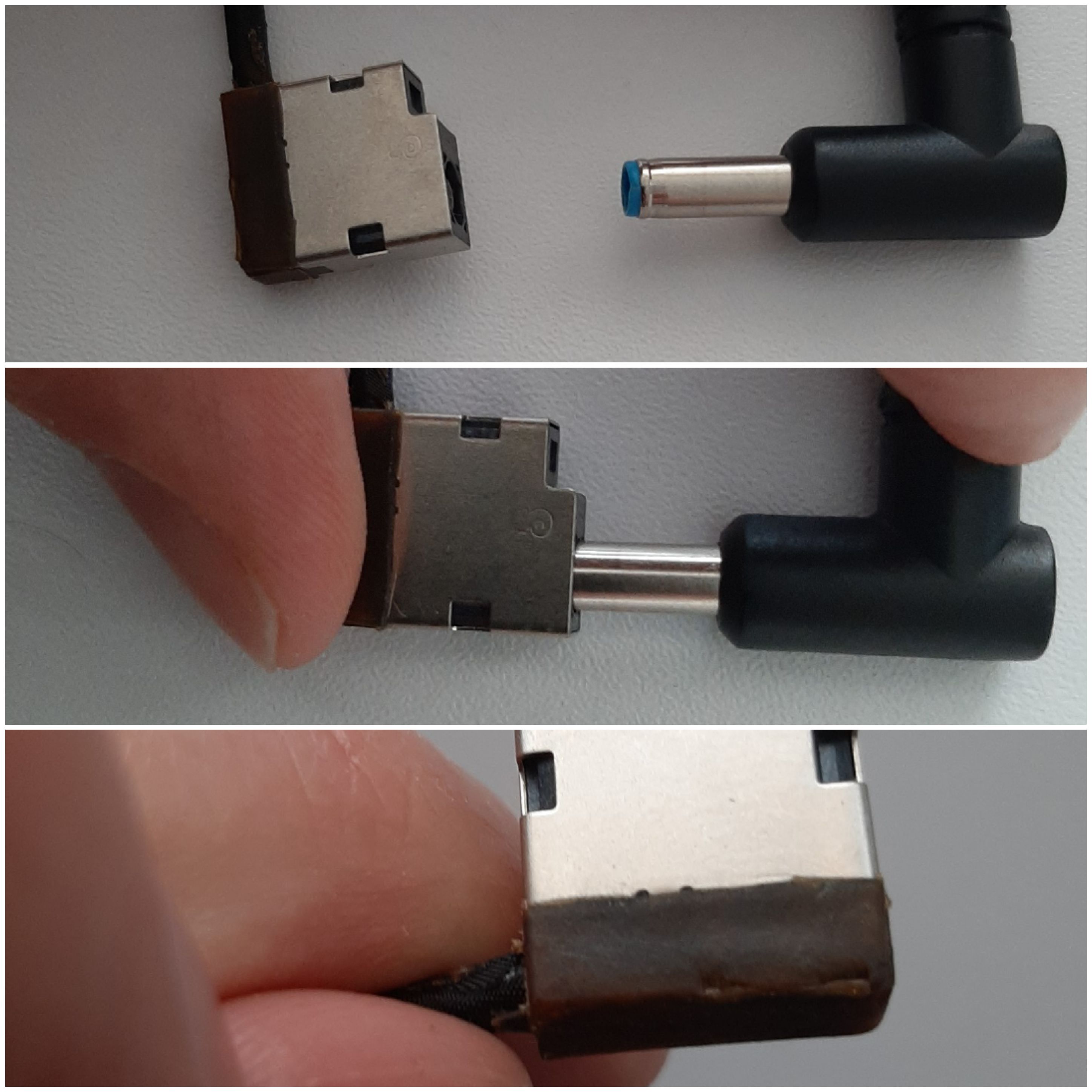

Das frage ich mich auch...selbst wenn der stift fehlen sollte, müsste es är doch reinpassen?
Der Durchmesser von der Buchse sieht gleich aus und da der Pin abgebrochen ist sehe ich auch nicht warum es nicht passen sollte. Wo passt es denn nicht? Kannst du sagen an welcher Stelle es hängt?
hier sieht man es, normal sollte der fast vollständig reingehen, weiter komme ich aber nicht (das ist alter stecker + neue buchse)
Ist der Stift verbogen ?
verbogen würd ich nicht sagen... der müsste ja ein paar milimeter lang sein, oder? bei meinem ists mehr oder weniger nur mehr zu erkennen, dass da mal ein stift war. ^^
Ja und genau das, kann das weitere hinein stecken verhindern
