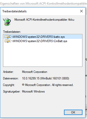

Bzgl. meiner Vermutung, dass es am Treiber liegt seit dem Windows Update:

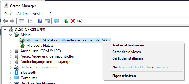

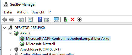

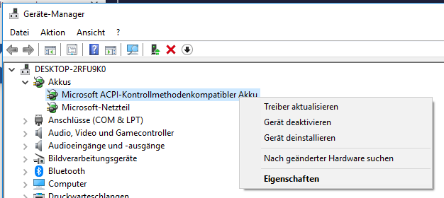

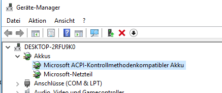

Wie kann ich den Treiber neu installieren, wenn der laut Windows angeblich bereits "der beste Treiber" ist?
Hier kann man nur das Gerät deinstallieren (und da habe ich natürlich Angst, dass dann das GERÄT und nicht der Treiber weg ist). Aktualisieren geht ja, wie oben bereits erwähnt, auch nicht.

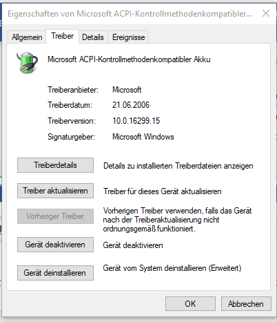

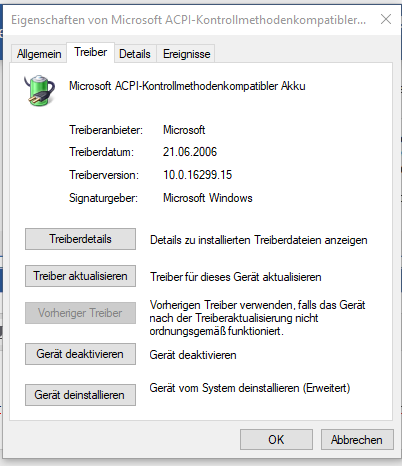

Einen vorherigen Treiber kann man auch nicht installieren, wie man hier erkennt.
Wie kann ich also einen neuen Treiber installieren?
