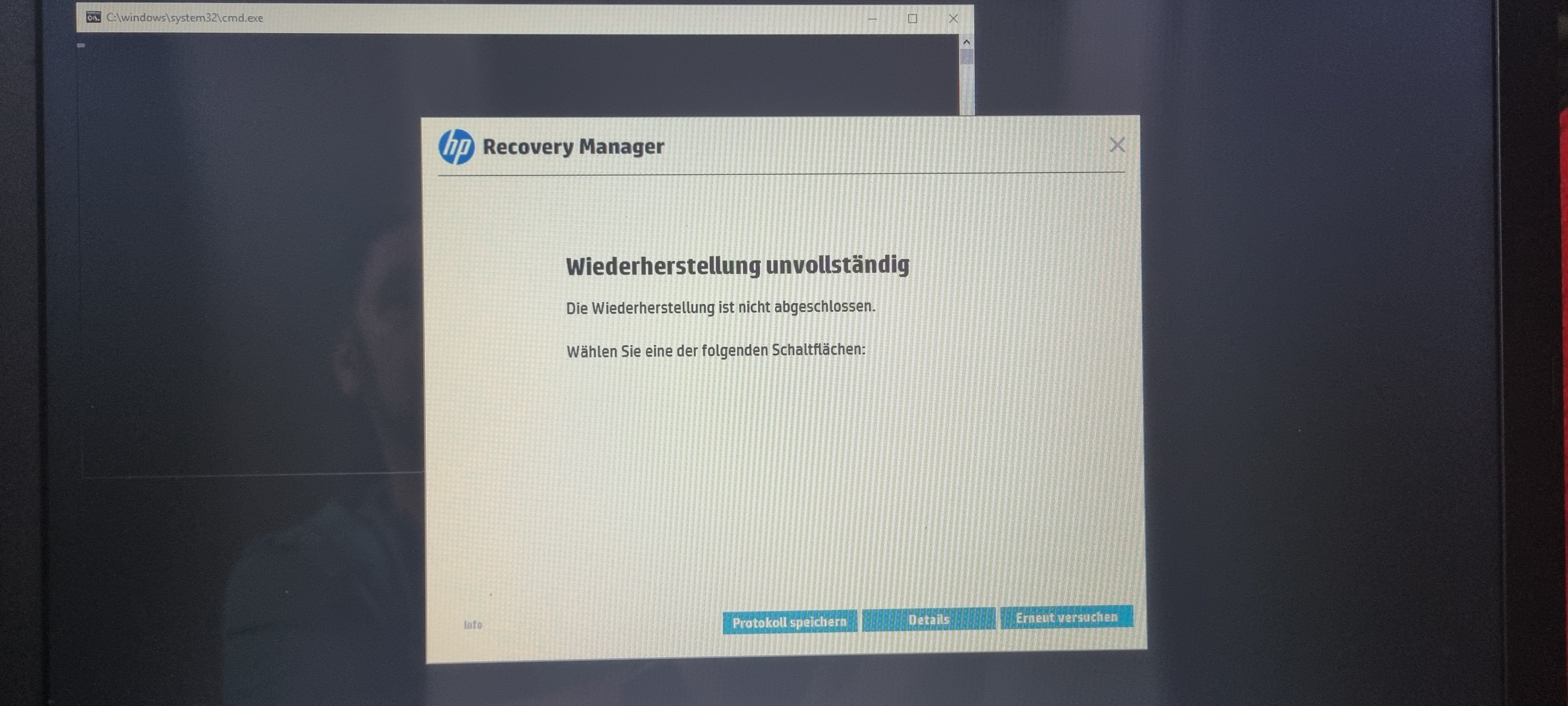

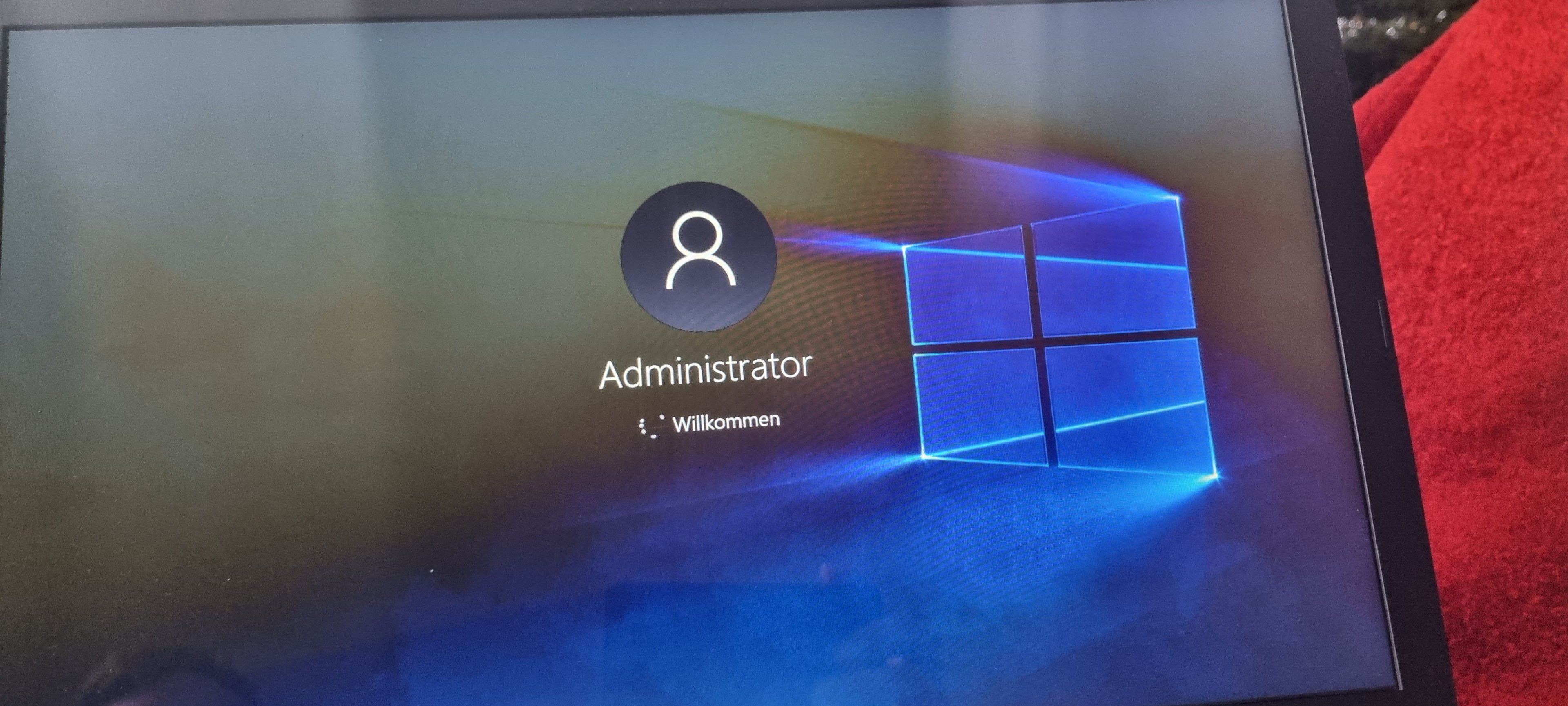

Jetzt passiert dieses:
Ok, der Start erfolgte von der Systemplatte, nicht vom Stick.

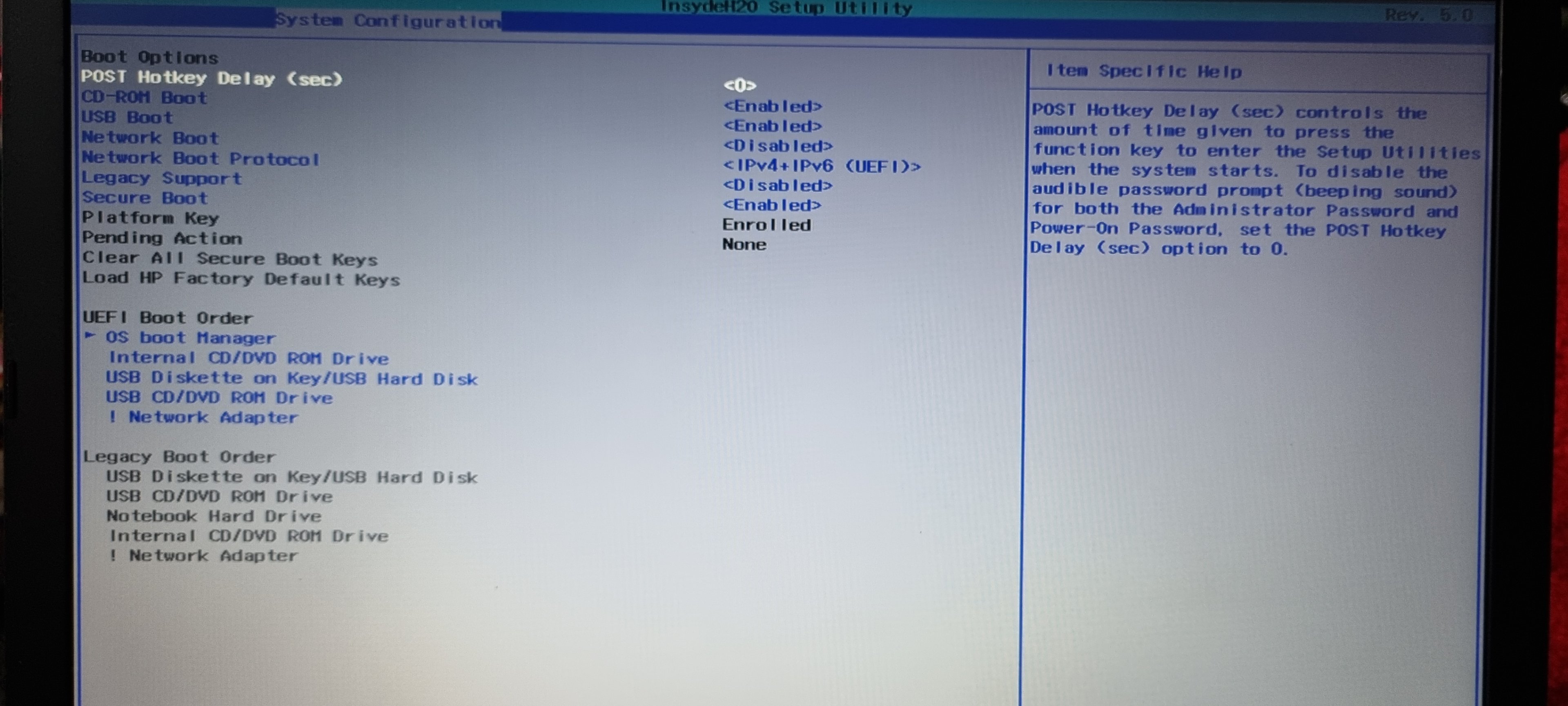

Wie sehen nun die Boot Options aus?
Hallo coasterblog, was hältst Du von der Idee zunächst die Systemplatte samt Boot Manager zu löschen (z. B. mit GParted) um zu vermeiden, dass beim Start der Boot Manager mit dem USB-Stick konkurriert?
Es würde reichen die Reihenfolge anzupassen m.M.n.
Wenn das geht, ja, aber irgendwie scheint es zu haken. Im legacy-mode steht der USB-Stick an der ersten Stelle, dennoch wird von der Platte an dritter Stelle gebootet. Oder stimmt doch was mit dem Stick nicht?
Ich habe ja tatsächlich mehrere Sticks probiert und das ist bei allen gleich
Binalog schrieb:
Stelle das UEFI so ein wie das legacy, der Stick muss vor der Festplatte stehen.
erledigt.
