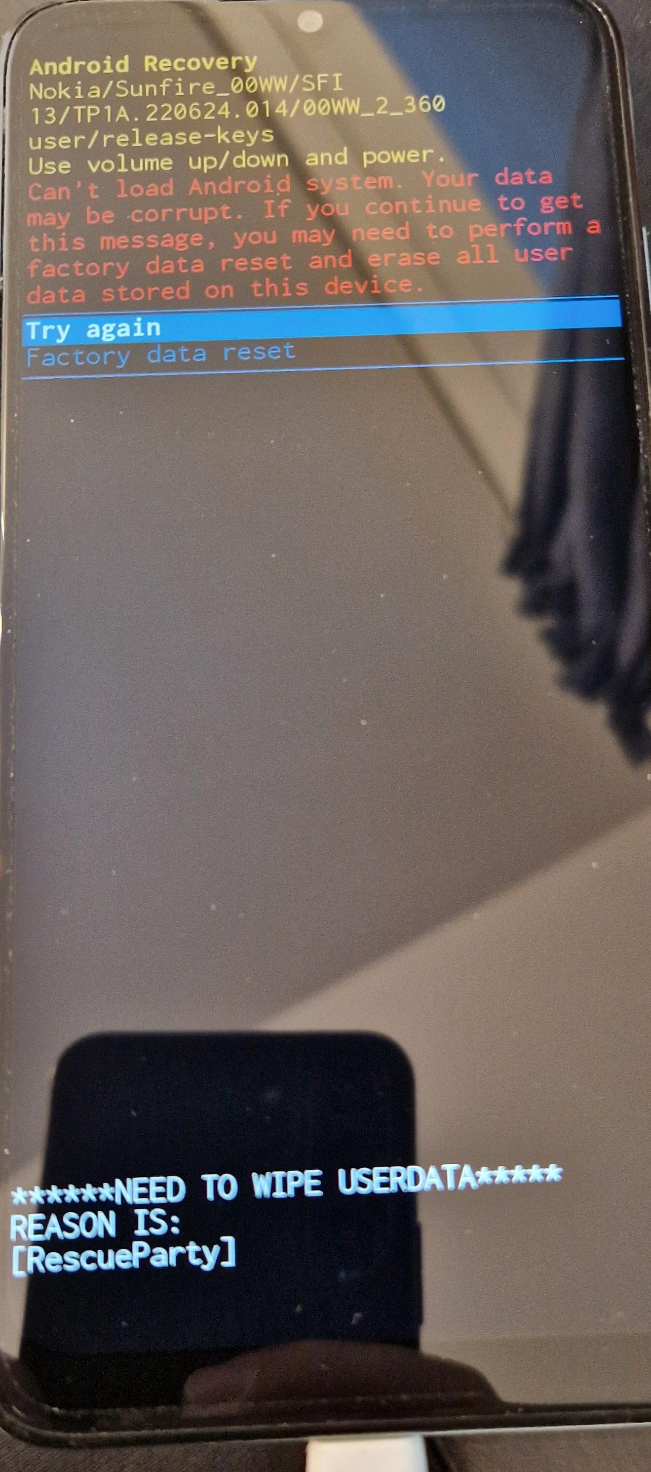

das Nokia G22 hat bis gestern noch nochmal funktioniert. Heute Nacht hat es ein Update runtergeladen.. jedenfalls stand auf dem Display Systemupdate, Neustart erforderlich... Also gemacht, doch blöderweise ist da irgendwas schief gegangen. Beim Neustart hat das Handy plötzlich nochmal neu gestartet und es kam dann das Menü von Android Recovery.

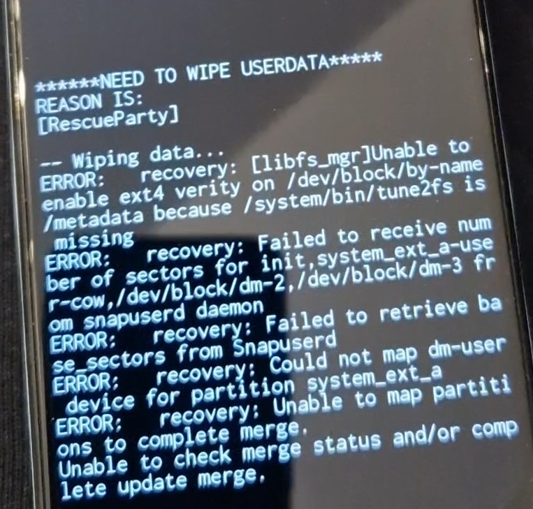

Nach dem ersten Try again kam das Menü wieder. Also factory data reset ausgewählt [Daten auf dem Handy sind nicht sicht so wichtig bzw. gesichert].. Leider funktioniert das nicht:
Danach startet das Handy neu und bleibt wieder im Recovery Mode hängen..
