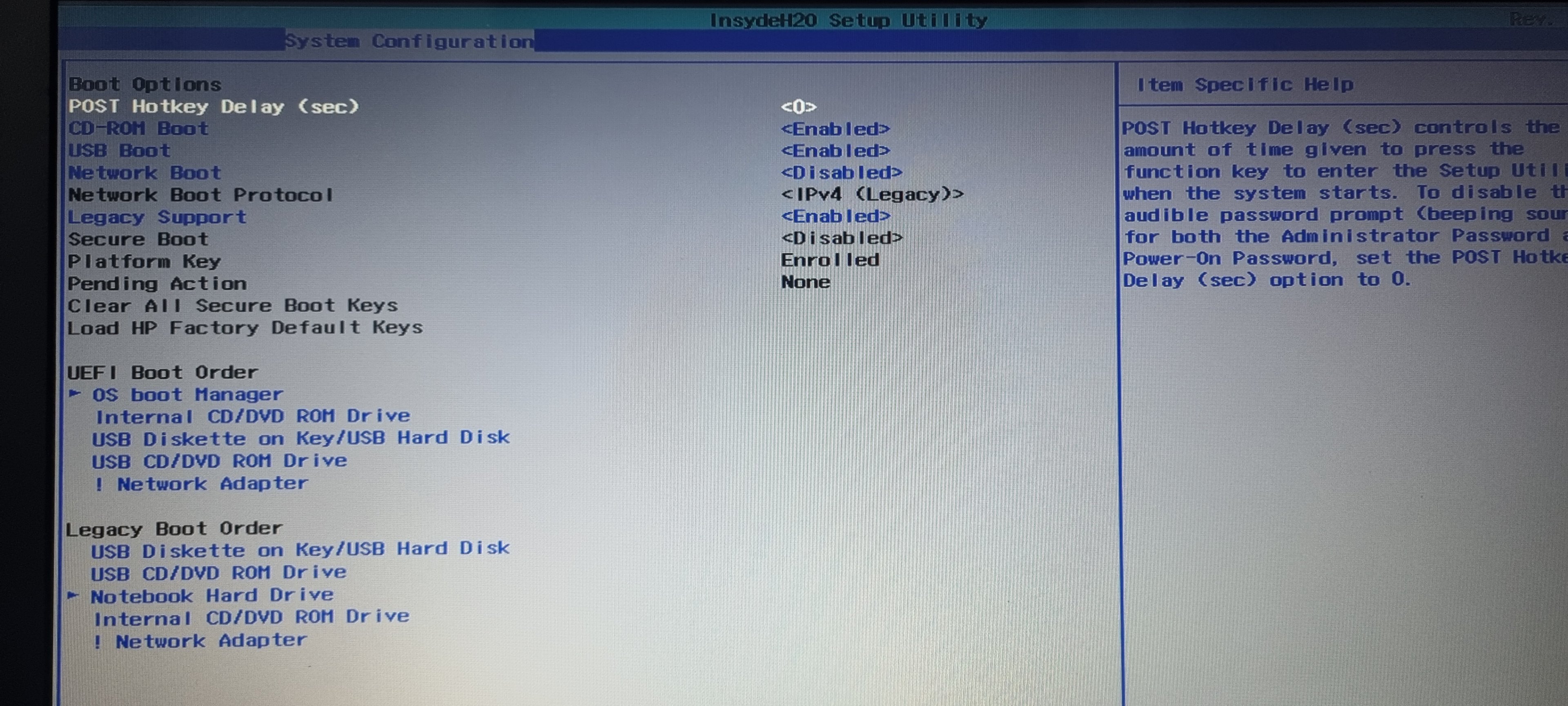

Hast du denn jetzt mal geschaut ob du da was von Raid im BIOS stehen hast? Es fehlt sonst so ein Intel Treiber. Da ich sehr lange kein Intel System mehr da hatte (aktuelle Plattformen) weiß ich es nicht genau.

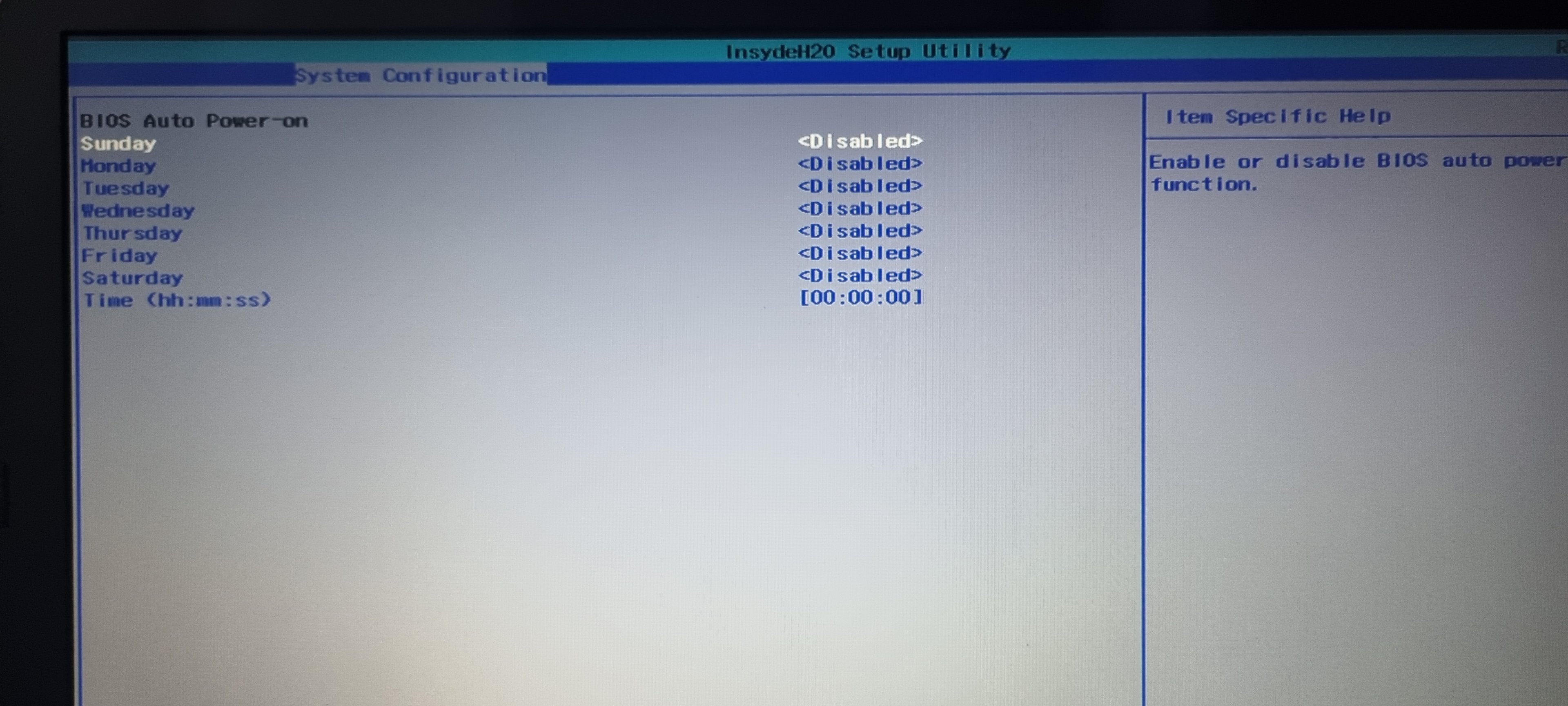

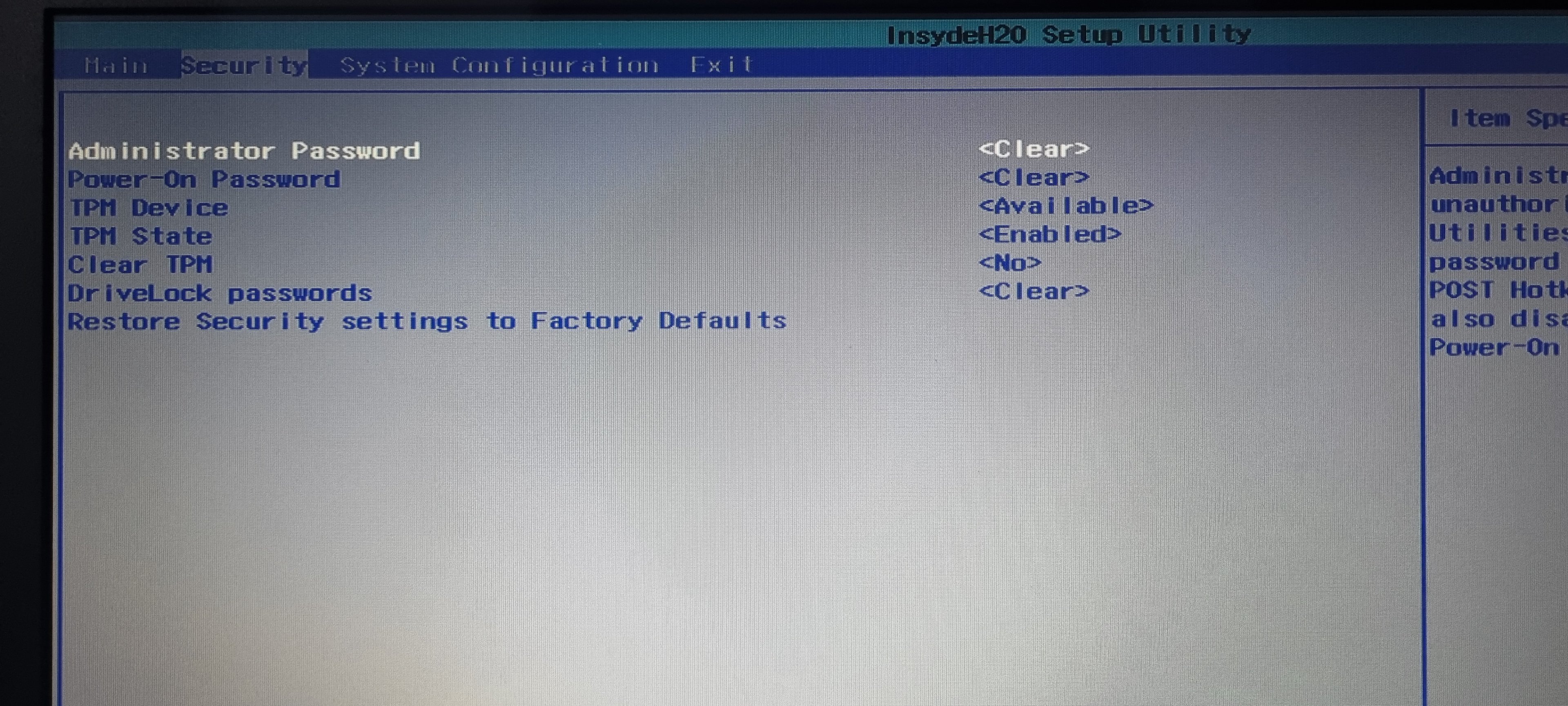

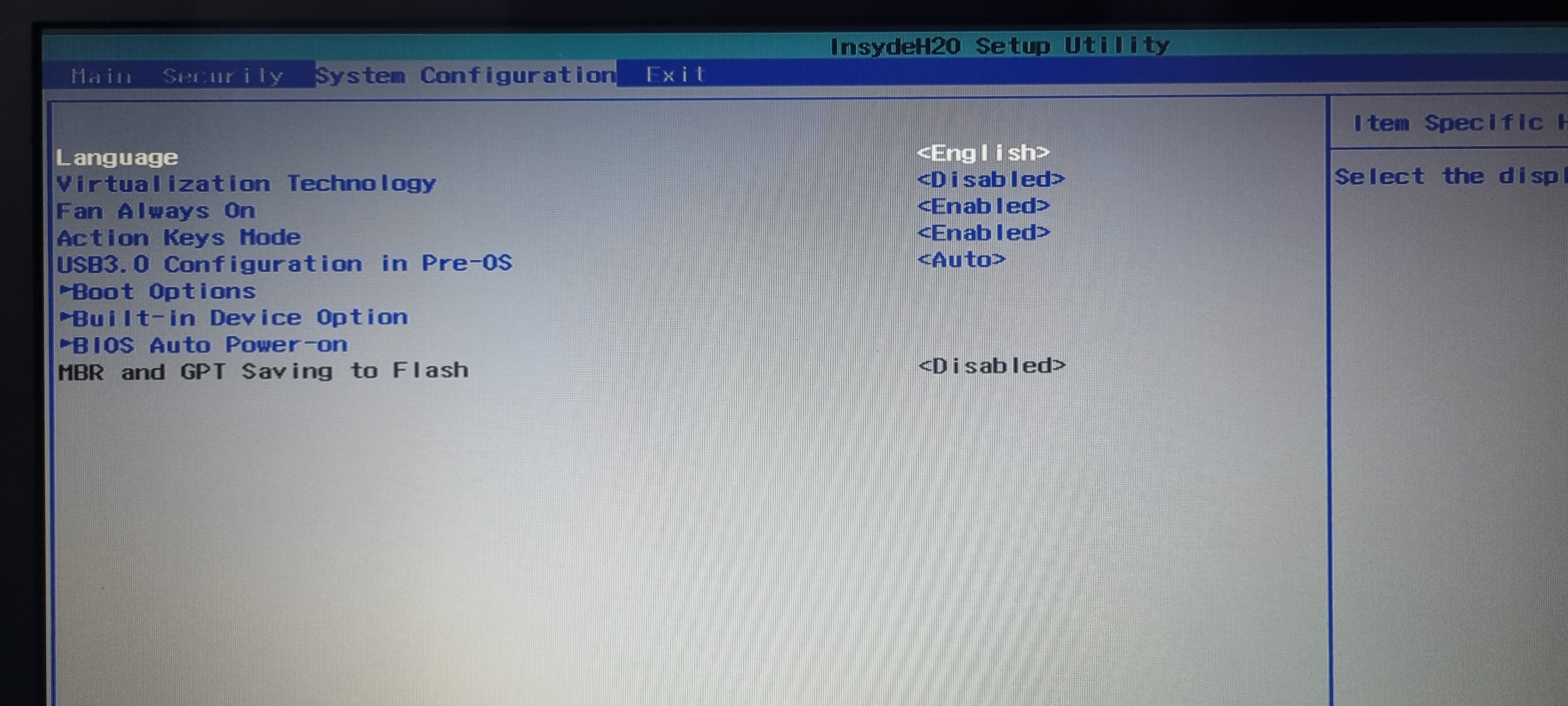

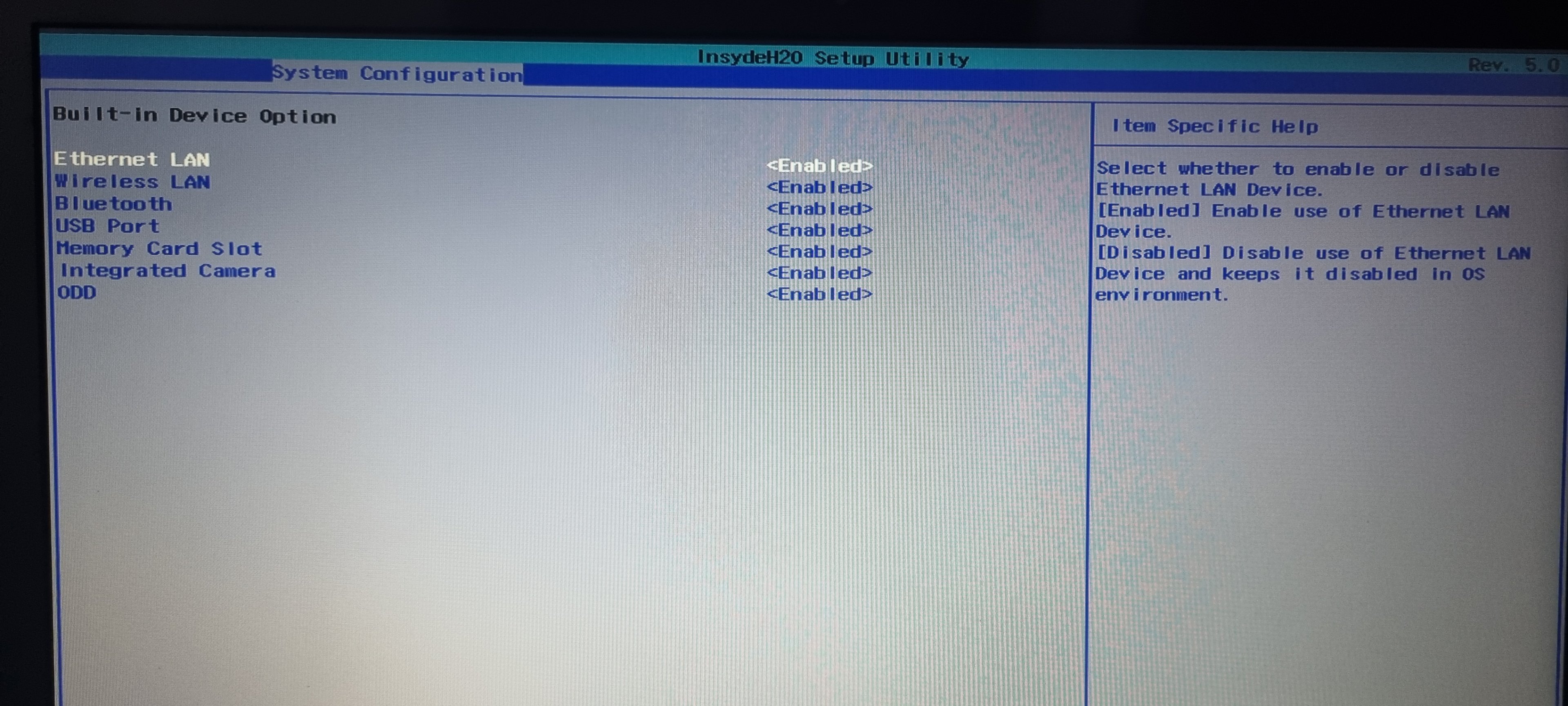

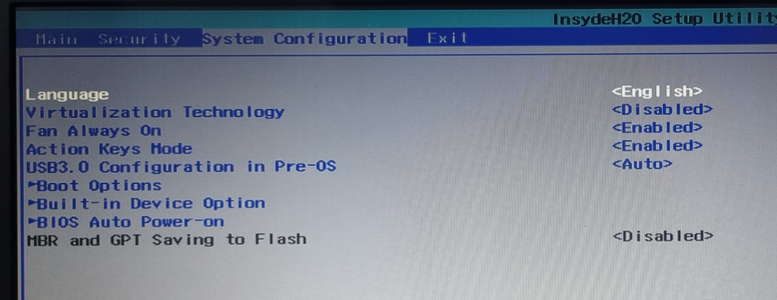

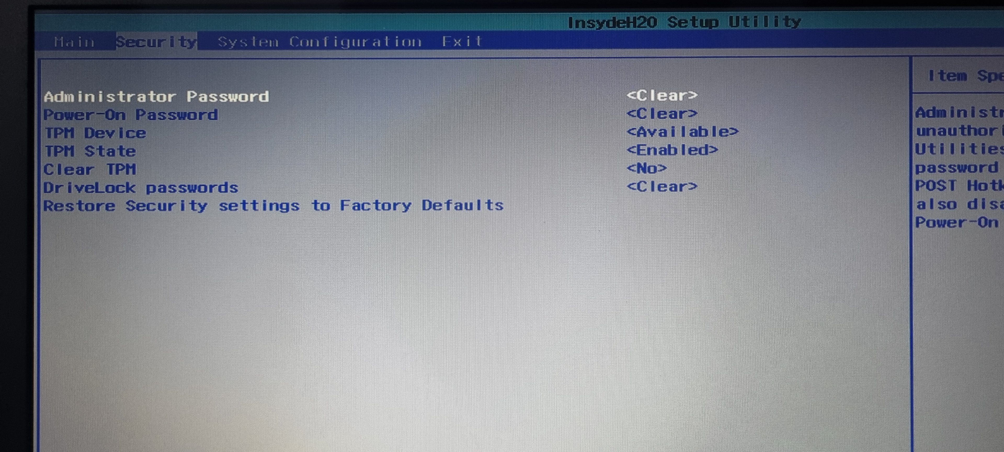

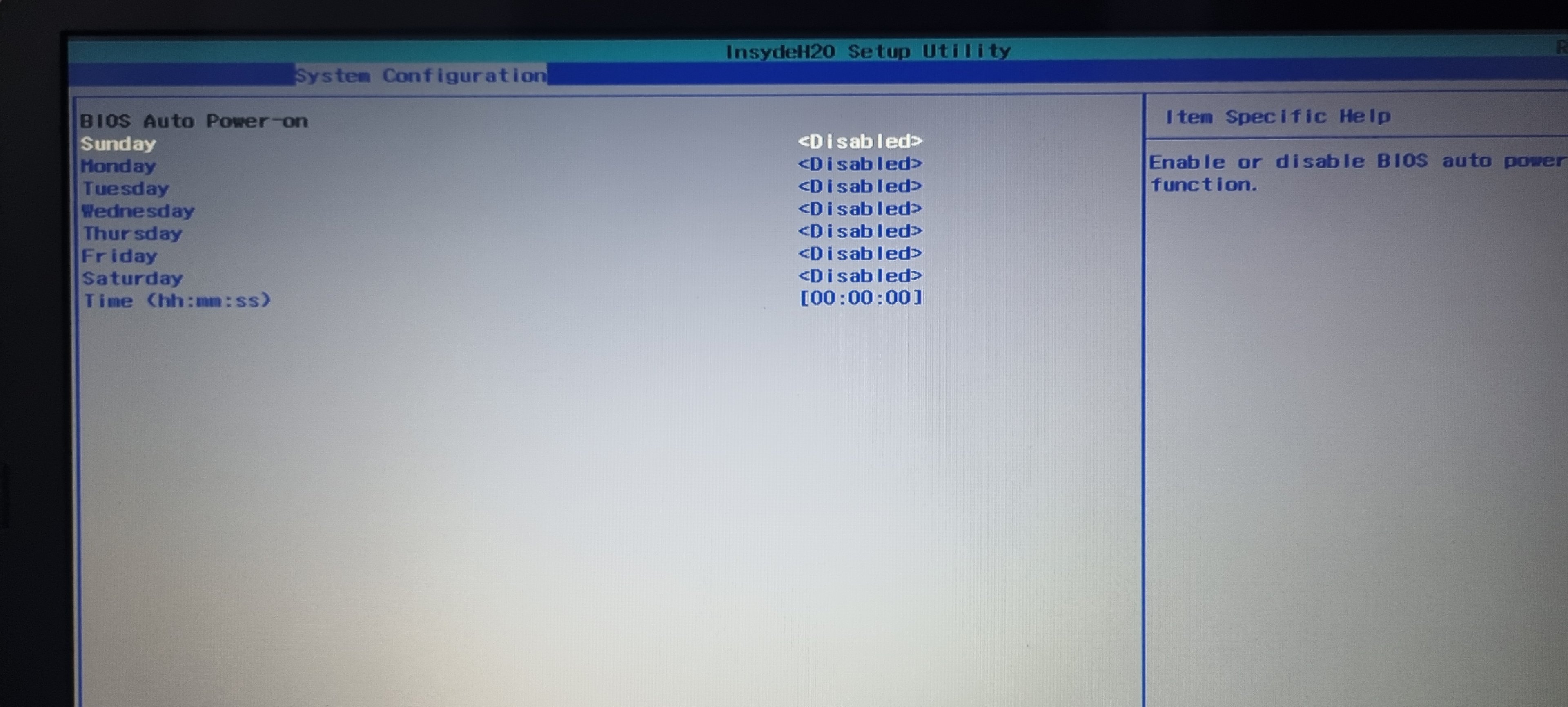

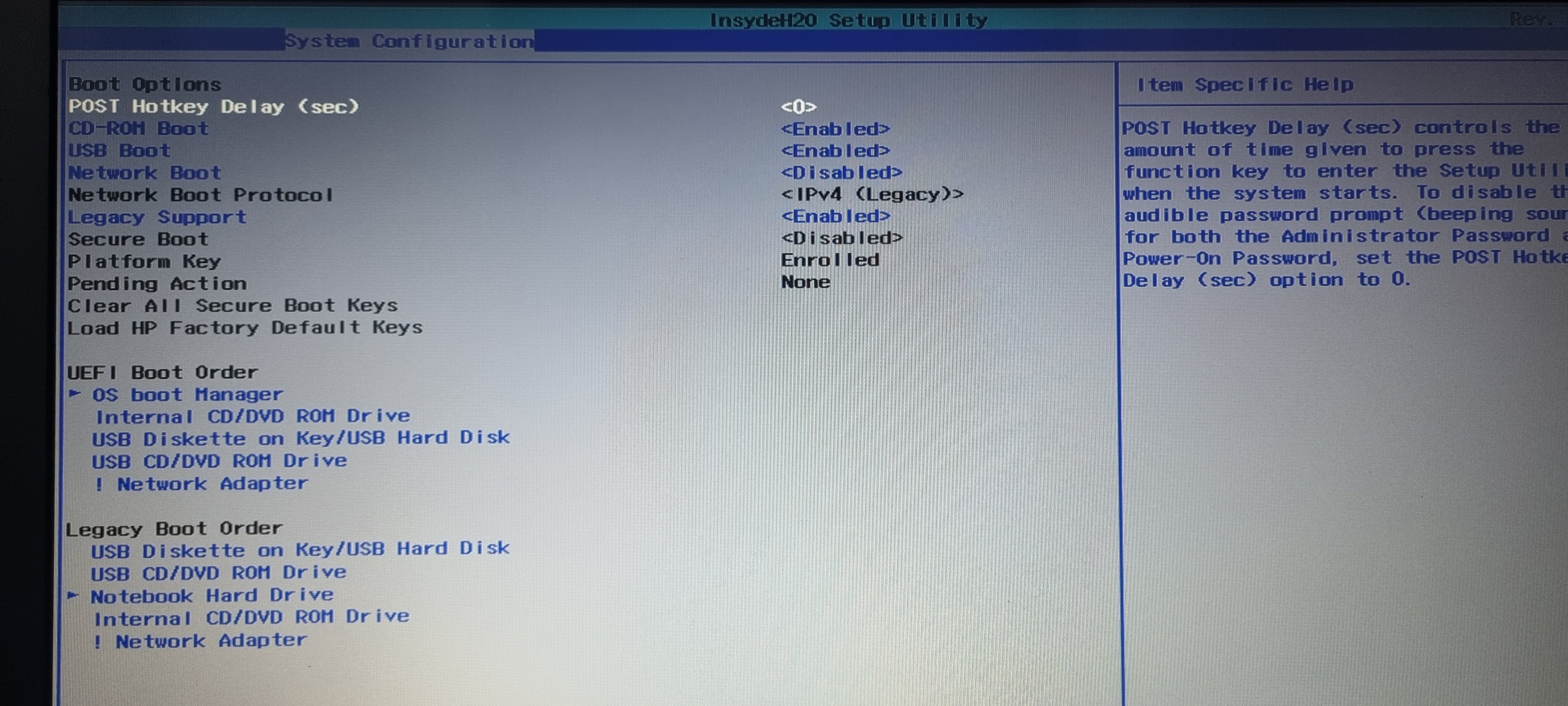

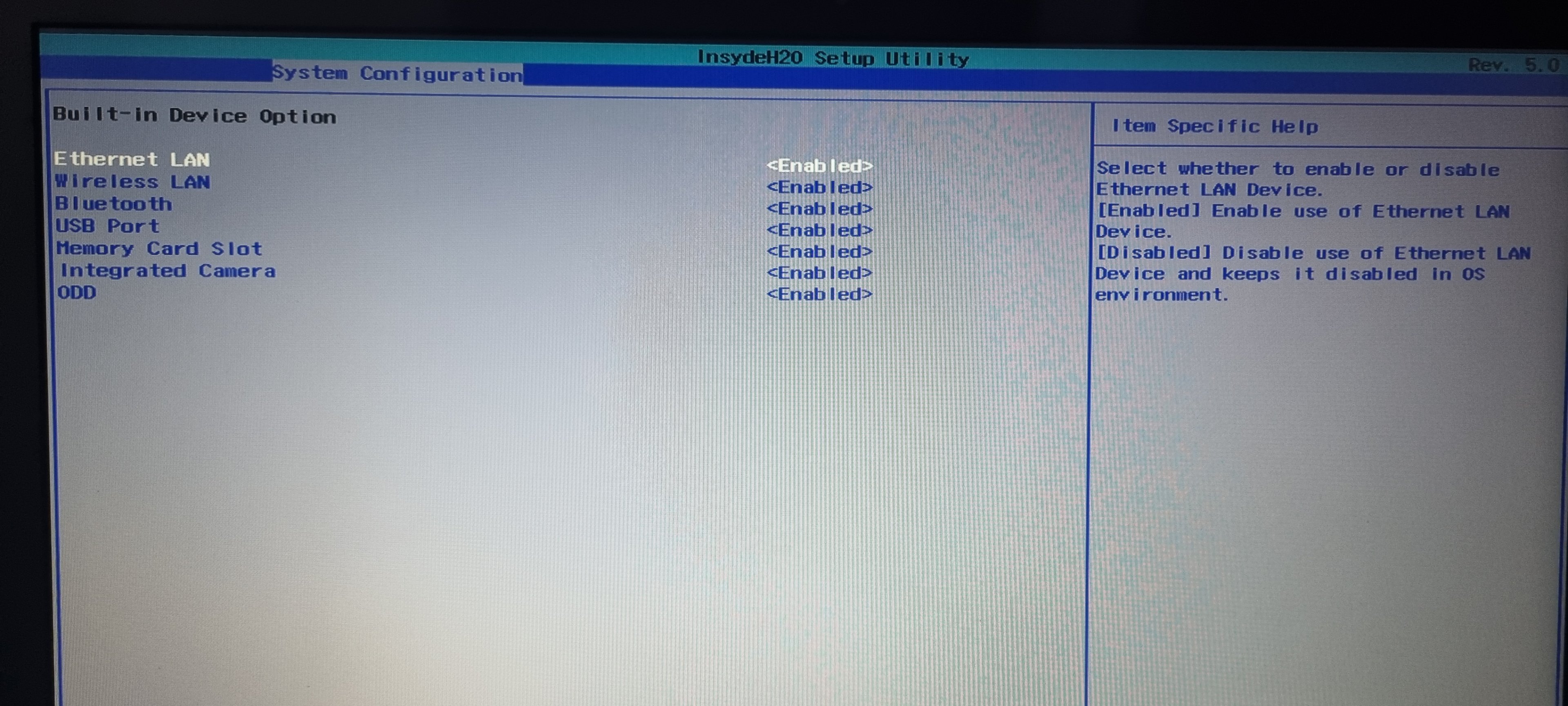

Mach doch mal ein paar Bilder der BIOS-Einstellungen, dann lässt sich das besser nachvollziehen.
Dann geht es weiter mit Bildern, wenn vom USB-Stick die Win-Installation gestartet wird.
Ich meine, das wäre effektiver als aus der Ferne viele Dinge annehmen oder erraten zu müssen und dabei immer zwischen BIOS und Installation hin und her zu wechseln.
Gerne auch ein Foto von diesem Fehler hier reinposten.
Schon sehr seltsam dass bei diesem Alter vom Notebook nach Treibern während der Installation gefragt wird, das kenne ich sonst nur von ganz neuen Geräten.

Das ist alles aus dem BIOS....

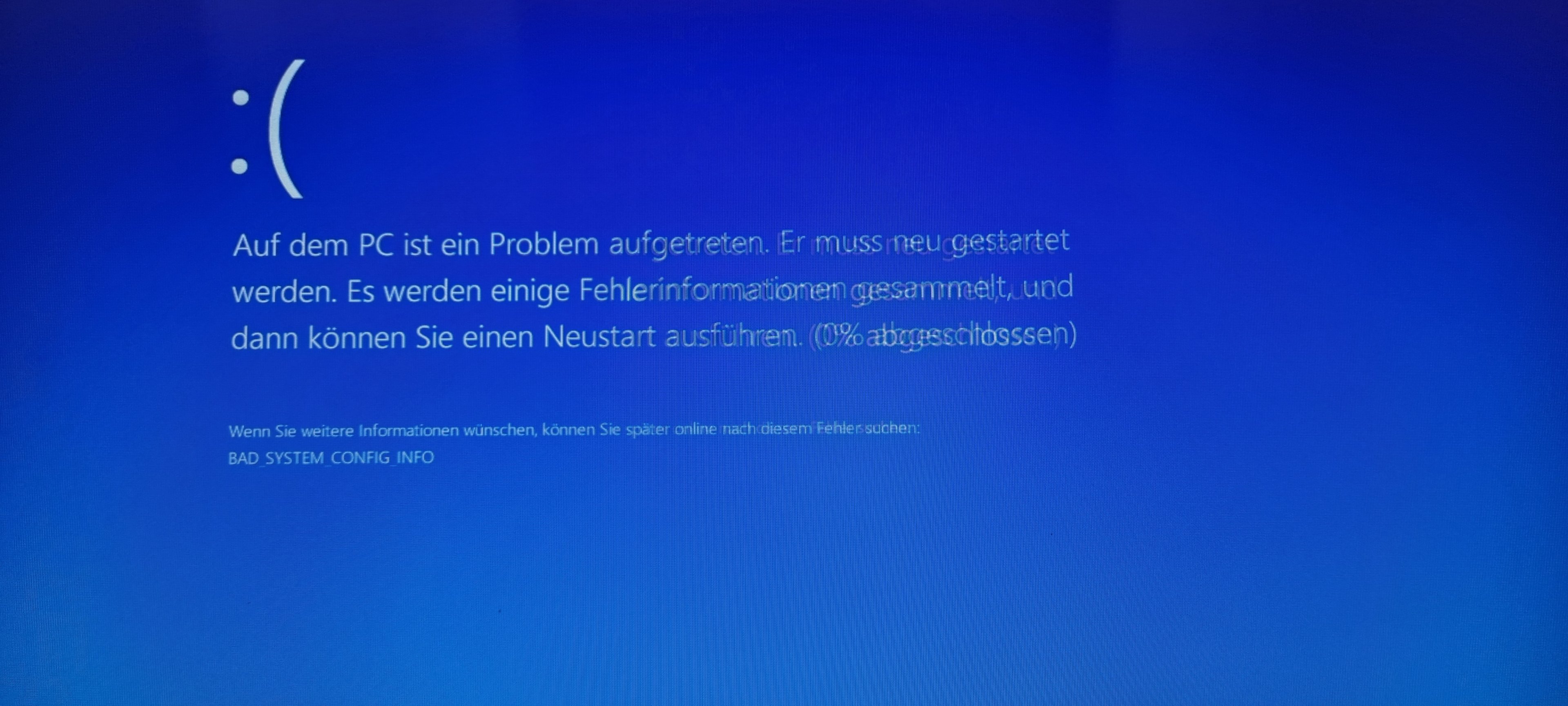

Jetzt komme ich nicht mal mehr soweit....
Jetzt kommt nur noch dieses hier und ein Neustart erfolgt nicht. Dieser Bildschirm bleibt so stehen.
