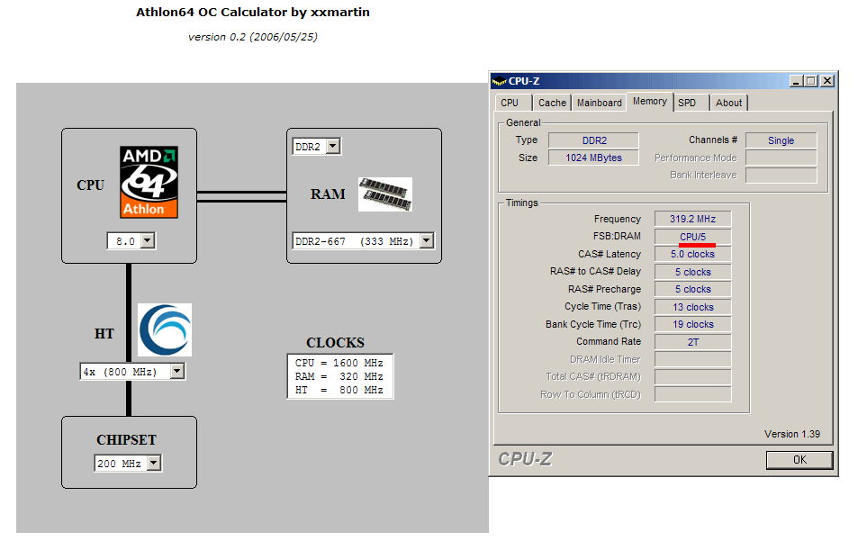

wer sich mit der architektur des a64, in diesem fall des turion sprösslings, beschäftigt hat weis, dass der ramtakt durch einen festen integer teiler von der cpu taktung abgeleitet wird. der ram taktet nur mit 320~ weil das ein design immanentes problem des a64 ist. bei cpu z steht sogar der teiler (siehe anhang). deswegen reduziert sich der ramtakt auch bei niedriger coreclock.
puh, sry son alten thread auszugraben, aber such grad selber nachm 2. gig ram für mein nb und sowas grob falsches kann man ja net einfach so stehen lassen :freak:
