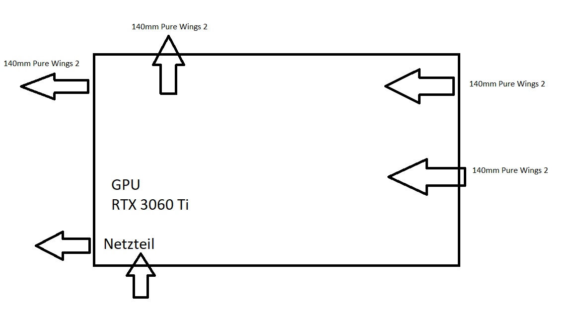

Ich habe in meinem Gehäuse 4 Gehäuselüfter, die wie im Bild zu sehen, eingebaut sind.
nur so nebenbei: beim NT ist es genau anders herum.
Ich habe ganz normal undervolted, wie man das halt macht bei GPU´s. Also weniger Spannung bei ungefähr gleichbleibendem Takt.
Hab das Bild mit dem Netzteil angepasst. Danke für den Hinweis.
