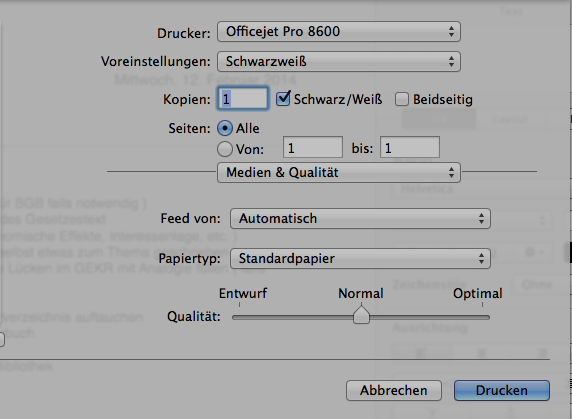

"Im Druckdialog klicke bitte auf das drop-down Menü und wähle Papierart & Qualität aus. Dort findes du einen separaten Punkt "Farboptionen". Klicke auf das kleine Dreieck um das Menü zu öffnen. Darin wählst du dann für Farbe "Graustufen" aus. Jetzt kannst du einen Haken setzen bei "Nur mit Schwarzer Patrone drucken" o.ä." <--- "hp officejet pro 8600 nur schwarz weiß drucken" Google Suche (Ungefähr 15.700 Ergebnisse (0,30 Sekunden)) ;-)
Das mache ich doch beim Drucken. Ich wähle ( wenn ich z.B. ein Pages Dokument drucken will ) immer S/W aus.
Oder ist etwas anderes gemeint?

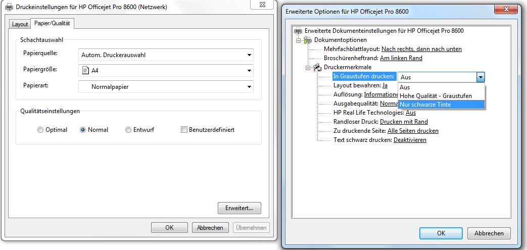

Ich kann in den Druck-Voreinstellungen unter Erweitert - Graustufen "Nur schwarze Tinte" auswählen. (das meinte wohl GrazerOne) Ist es das, was du suchst?
