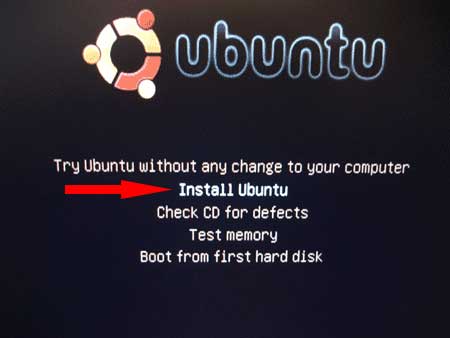

Ich habe mir mal dein Bild angeschaut.

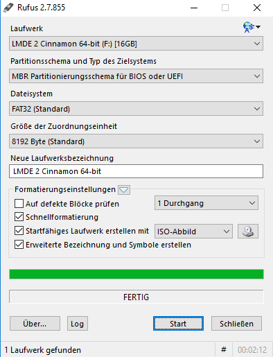

Darf ich fragen was du nimmst? USB Stick oder DVD? Wenn USB Stick, womit fertig du ihn an?
Es sieht so aus als ob dein Medium direkt den UEFI Modus lädt und damit Schwierigkeiten hat. Ich würde aber, egal welches Linux, nur in Legacy installieren.
Auf so einen ähnlichen Bildschirm solltest du kommen:

Jetzt nimm mal Ubuntu 16.04 und in Rufus stellst du, nach einladen der ISO, von ISO Abbild auf DD Abbild um. Dann hast du einen vernünftigen Ubuntu USB Stick.
Auch mit DD Abbild das gleiche Problem..

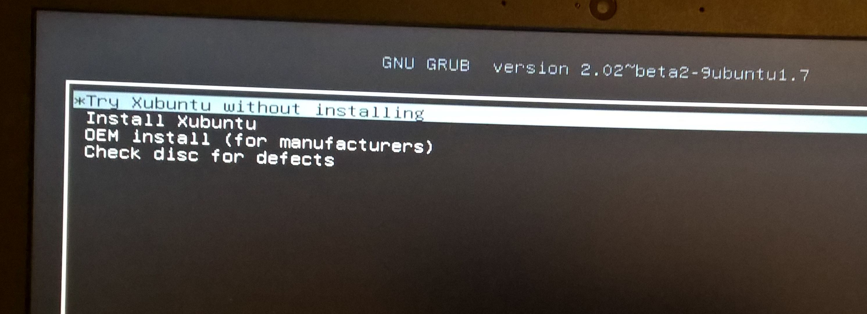

Bevor es zu der Bootmaske kommt, bekomme ich ganz kurz eine Fehlermeldung:
error: file '/boot/' not found
von Ubuntu 16.04
[5.232448] amd-vi: unable to write to IOMMU perf counter
Offenbar liegt es am Linux Kernel und laut Mailinglisten gerade erst gefixt. hm mal sehen
