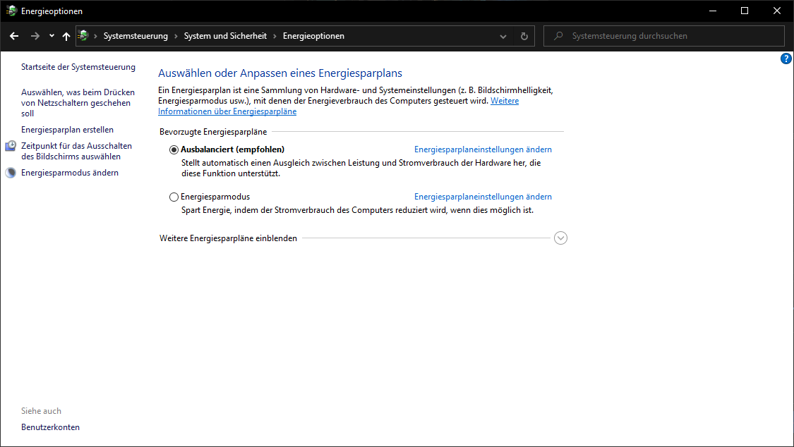

Check mal deine Leistungseinstellungen. Nicht, dass der im Stromsparmodus unterwegs ist.
so hab alles heruntergeladen was wollt ihr jetzt wissen ?
Gbase : habe nachgeschaut ist nicht der Fall aber danke :)

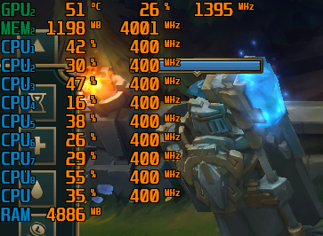

Wie ist die Auslastung der Komponenten unter LoL Last:
Ram, VRam, CPU und GPU
Wie hoch takten CPU und GPU unter Last?
Wie heißt sind CPU und GPU unter Last?
Ich nehme grundsätzlich an das LoL auf der GTX1650 läuft und nicht auf der iGPU der CPU, richtig? :)
das ist so richtig :)
Temperatur und alles kommt gleich nach
edit :so habe alles fertig
Deine CPU taktet nicht hoch, sie müsste eher bei ~3500Mhz, nicht 400Mhz sein. Sind alle Energiespar-Modi deaktiviert? Wird im Task Manager unter Leistung/CPU auch ein niedriger Takt angezeigt?

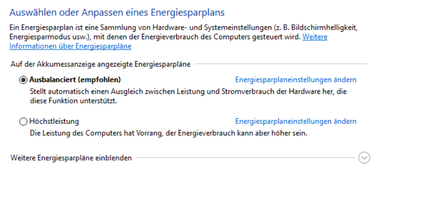

Welche Einstellung ist dort bei dir aktiv?

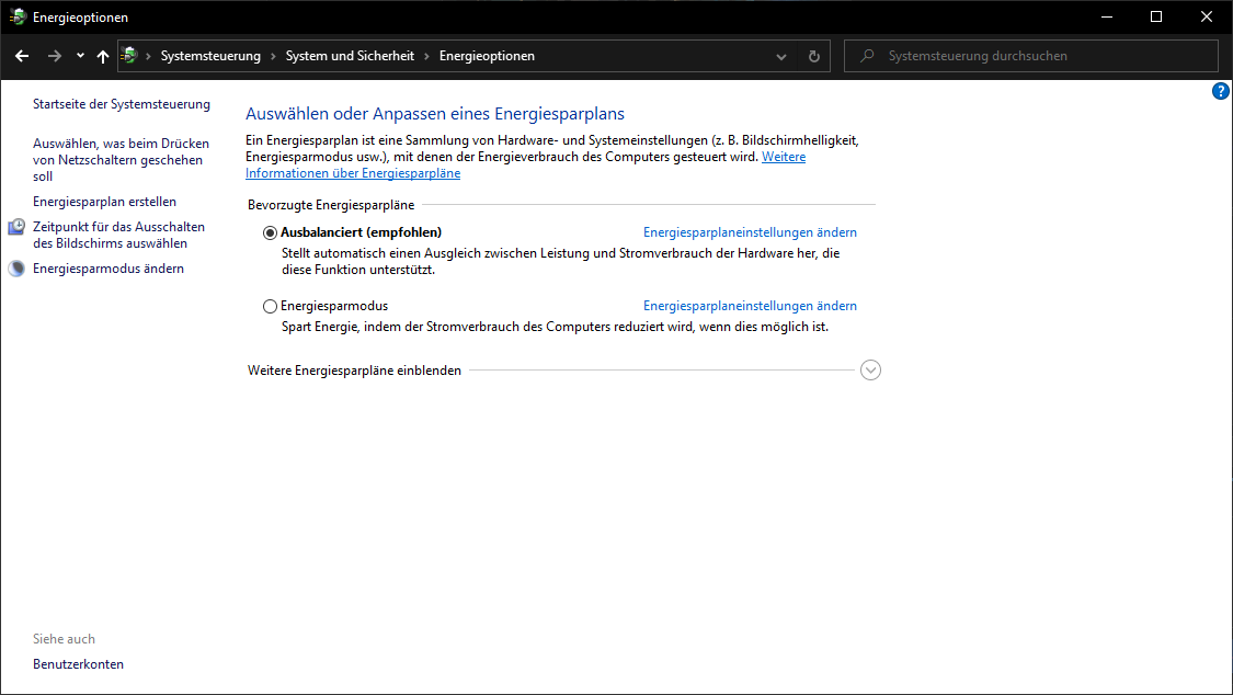

und für nico noch das bild
Du könntest mal, nur zum Testen, auf Höchstleistung stellen.
