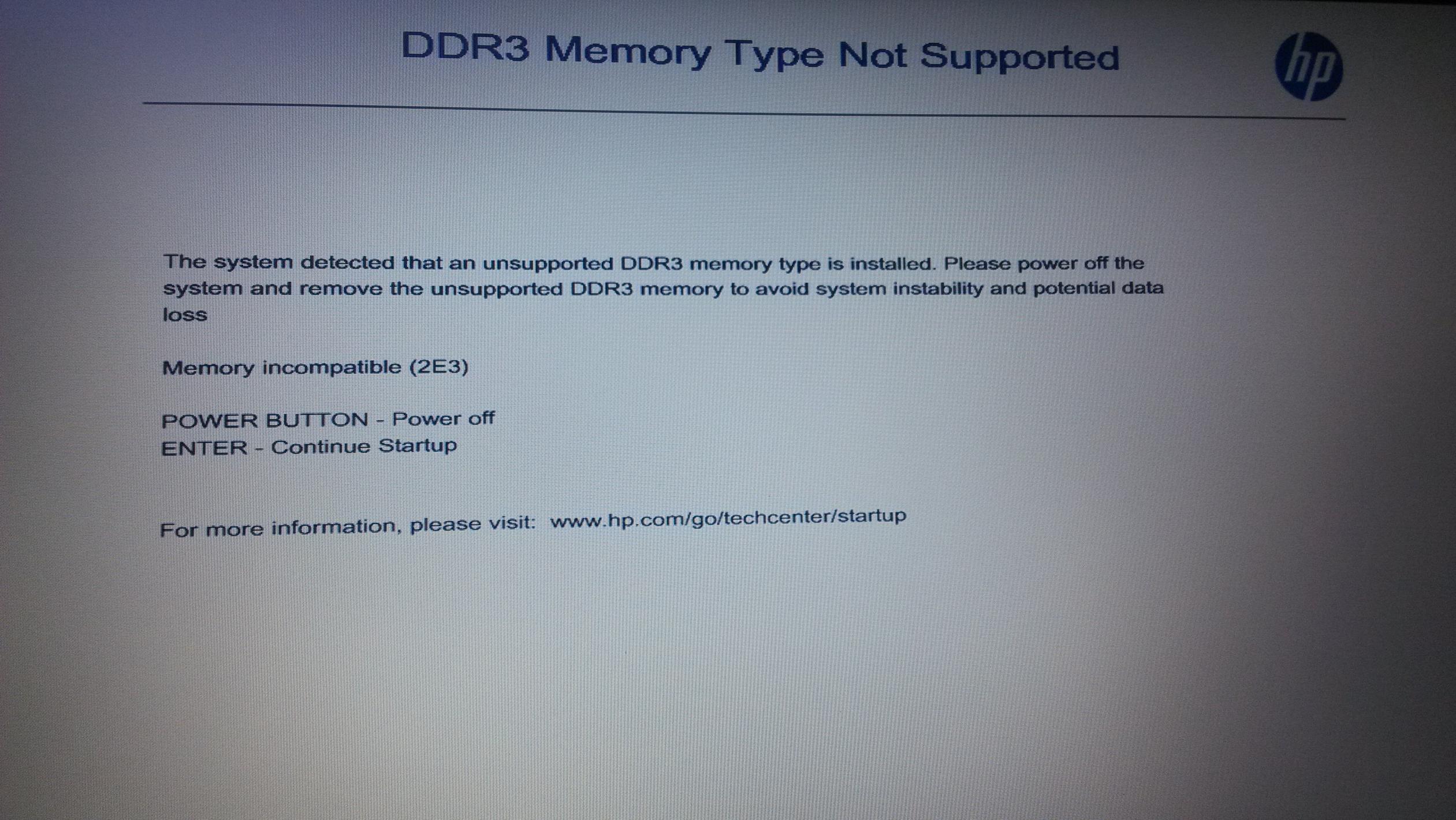

ich habe mir vor einigen Tagen ein gebrauchtes Hp Probook 430 G1 beim Händler bestellt.
Ich habe es heute versucht zum ersten mal zu starten und bekomme die im Anhang zu sehende Fehlermeldung.
Woran könnte dies liegen? Soll ich die Meldung einfach mal ignorieren und das NB starten?
Steht doch in der Fehlermeldung, dem System passt der eingebaute Speicher nicht .....
Kannst ja mal starten und schauen was passiert, kann halt wie angegeben passieren, dass das Notebook nicht stabil zu betreiben ist.

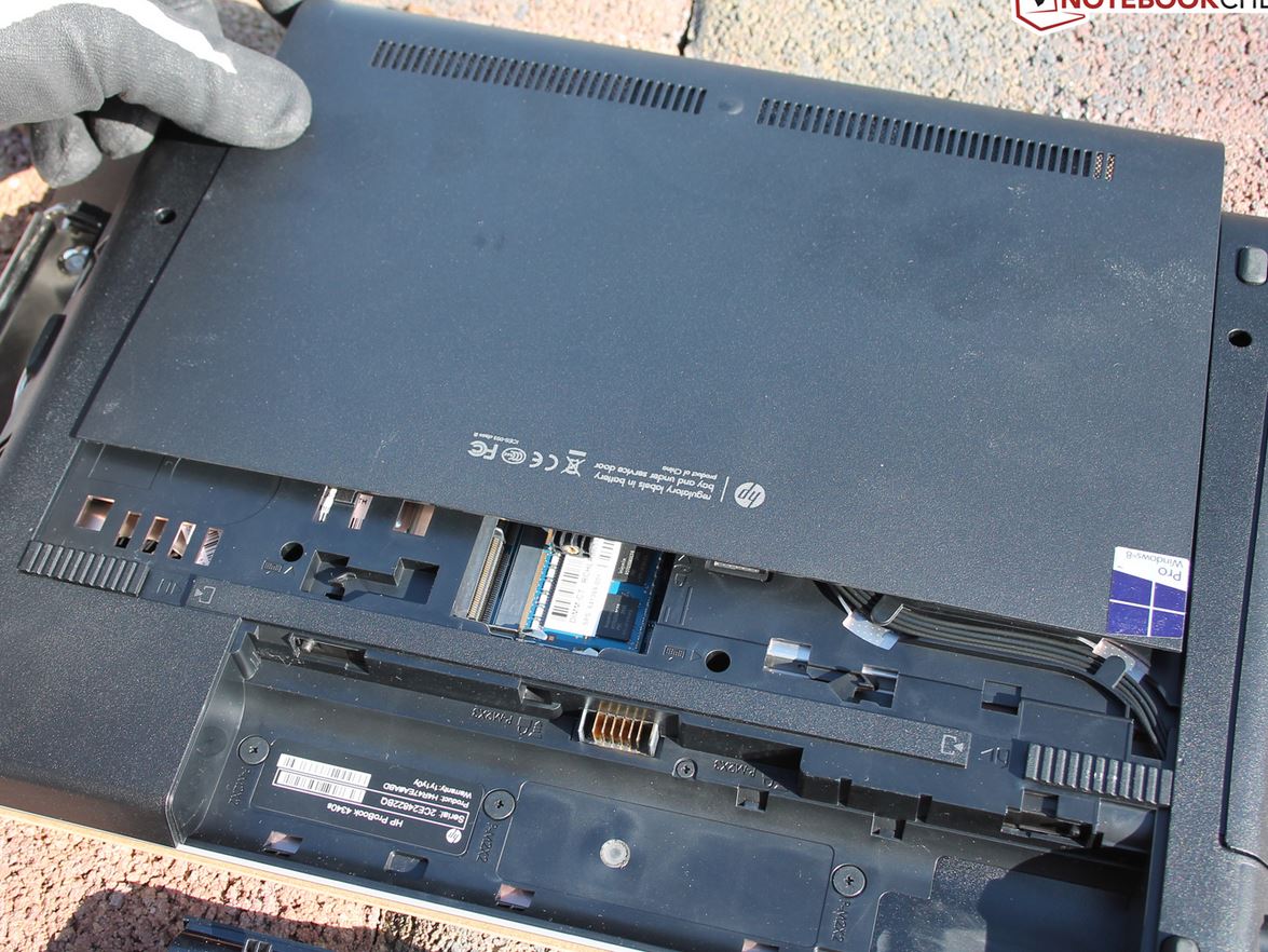

Dann die Abdeckung vorne losschrauben.

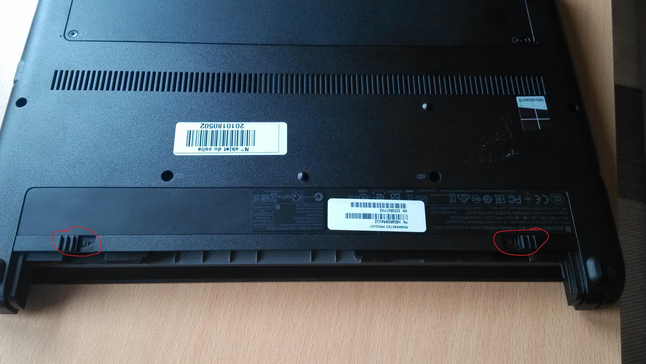

Du meintest die beiden rot markierten "Hebel" oder?
Kann nämlich die Unterseite in keine Richtung verschieben, möglicherweise bin ich auch einfach zu technisch unbegabt.

Ryne bei dir sieht es mehr danach aus das du in der mitte vom deckel die schrauben lösen musst.
Der Meinung war ich auch. Das oben gezeigte Bild sieht eher nach dem G2 oder einem anderen Modell aus.

Die beiden Schrauben vorne an der Klappe lösen und die Klappe aufziehen.
Kein Garantieverlust. Die Schrauben vorsichtig lösen.

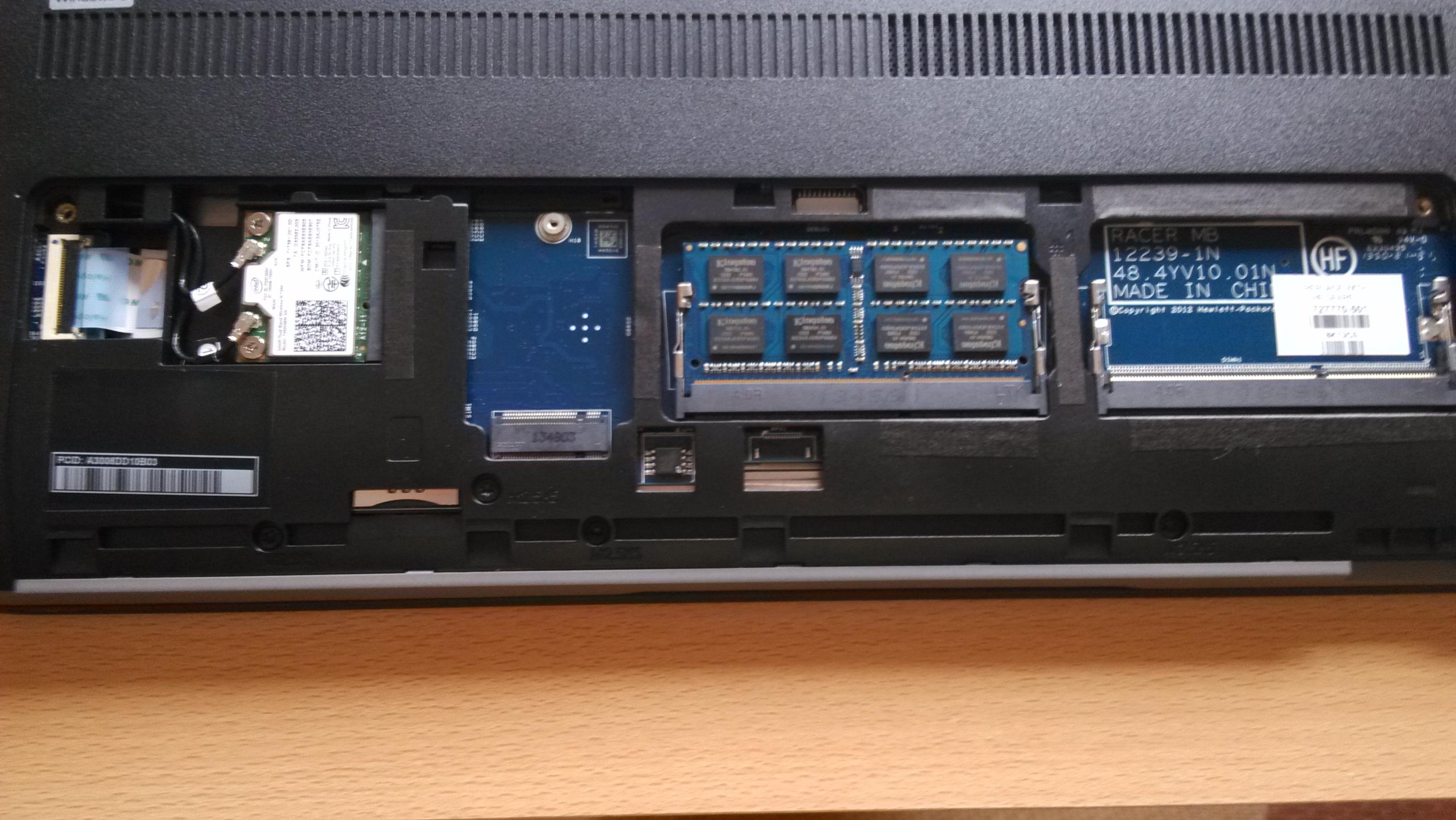

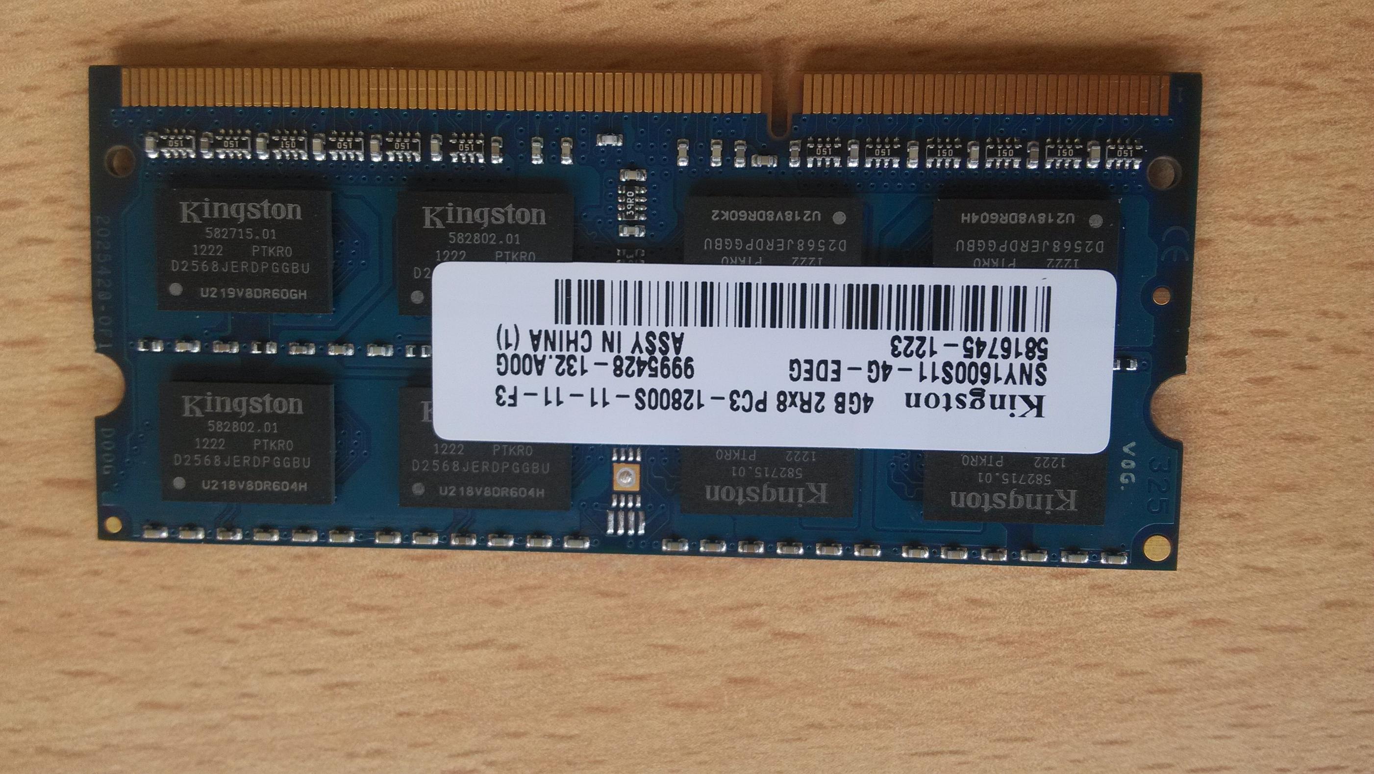

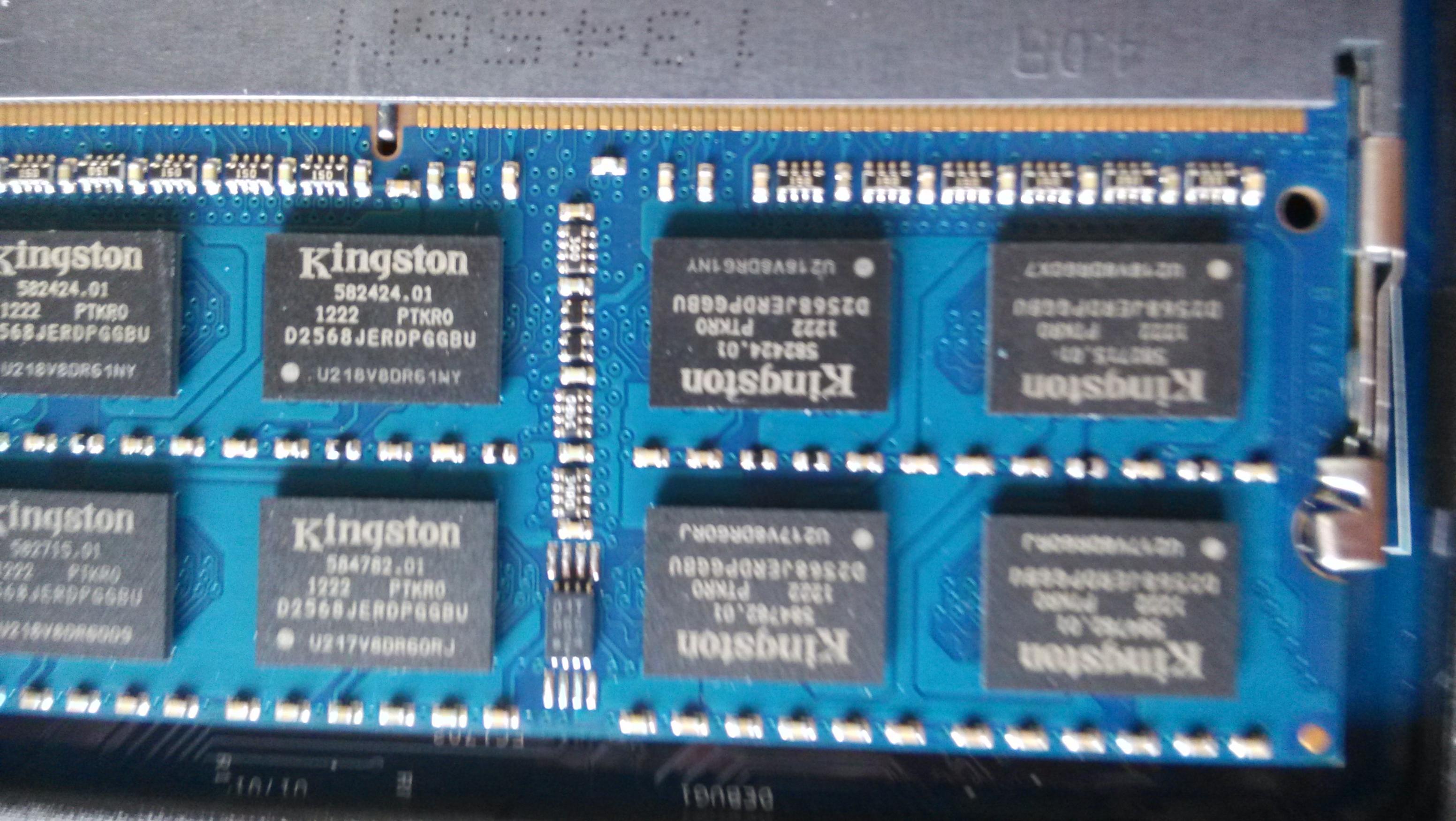

Bilder kommen gleich.
Kein Thema.
Ich hoffe man erkennt auf den Bildern alles, habe gerade leider nur meine Handykamera.
