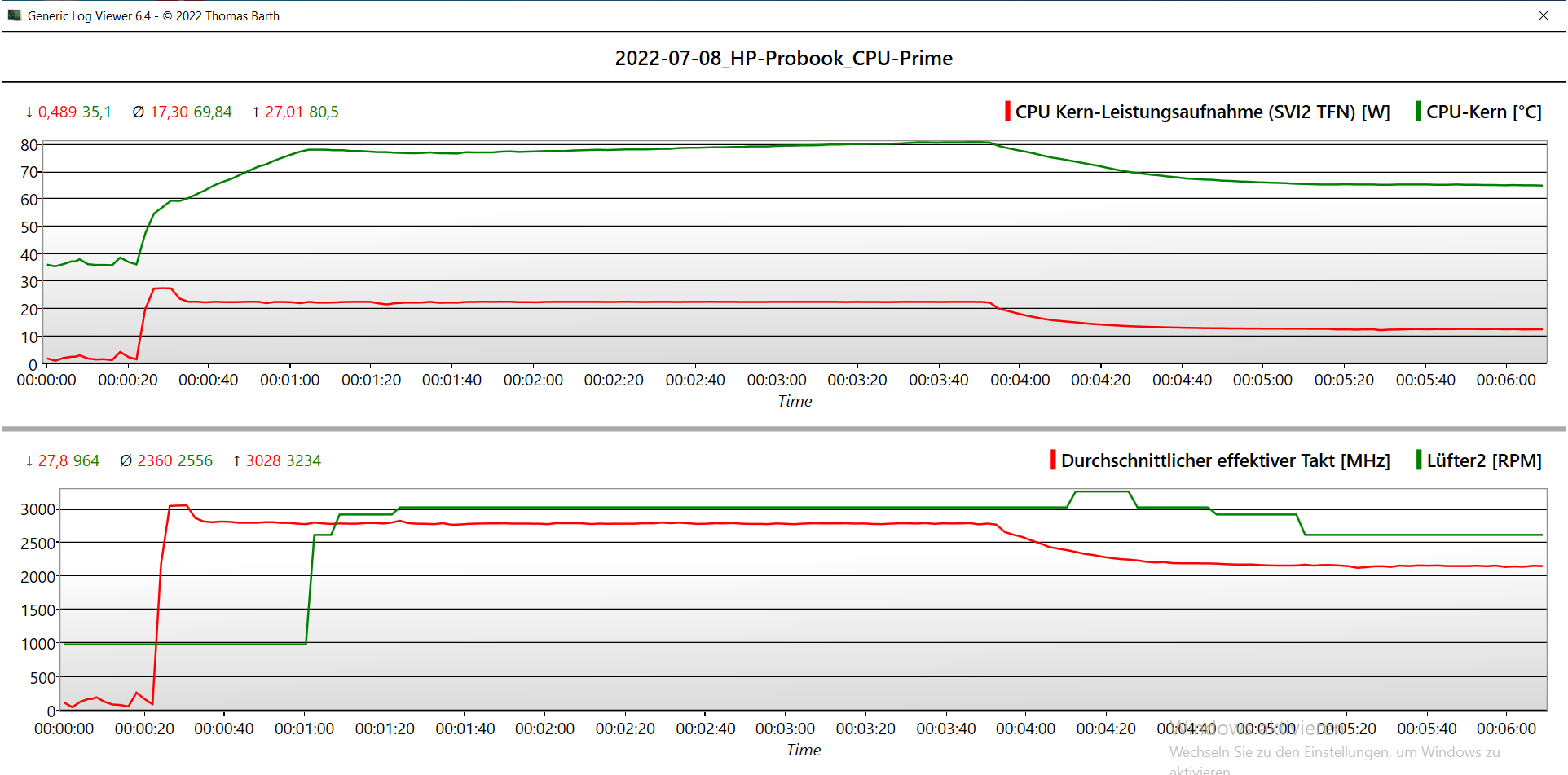

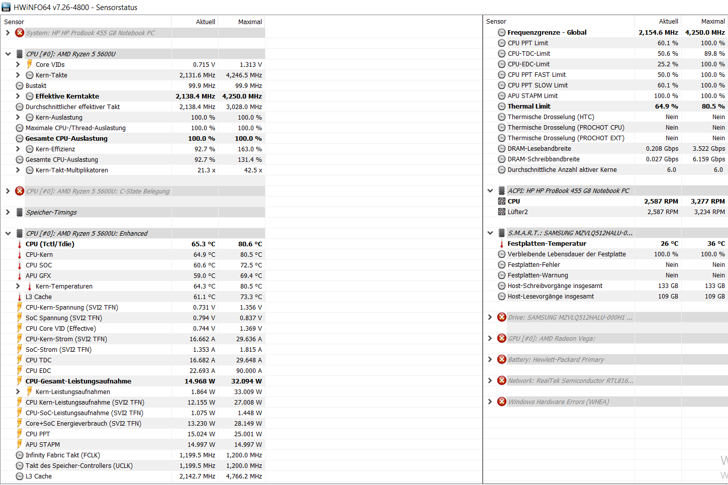

mein HP Probook 455 G8 würgt den Ryzen 5600U bei 100% Auslastung nach nicht einmal 4 Min trotz ausreichender Kühlung auf 15W TDP runter.
Hab in einem Testbericht gelesen, daß das Potential des 5600U in dem Laptop nicht voll ausgeschöpft werden kann, weil der Lüfter nicht wirklich hochdrehen will. Somit dachte ich, daß dies mit FanControl in den Griff zu bekommen ist und die CPU nicht runtergeregelt wird.

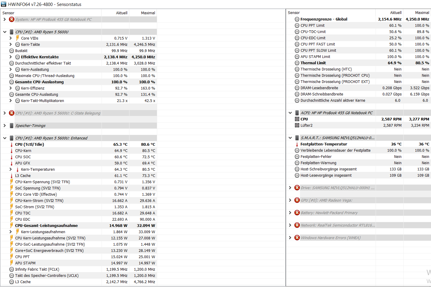

Leider ist es aber so, daß sobald die CPU-Temp 80°C überschreitet die CPU-TDP einfach von 25W auf 15W runter geregelt wird.
Der Lüfter dreht konst. bei ca. 3000 Upm, könnte noch höher drehen, will er aber nicht.
Gibt es eine Möglichkeit die CPU-TDP von 15W auf 25W zu erhöhen?

Komischerweise kann ich auch per FanControl den CPU-Lüfter nicht regeln. Die Temperaturen werden ausgelesen, es wird aber kein Sensor für die Lüfterdrehzahl gefunden.

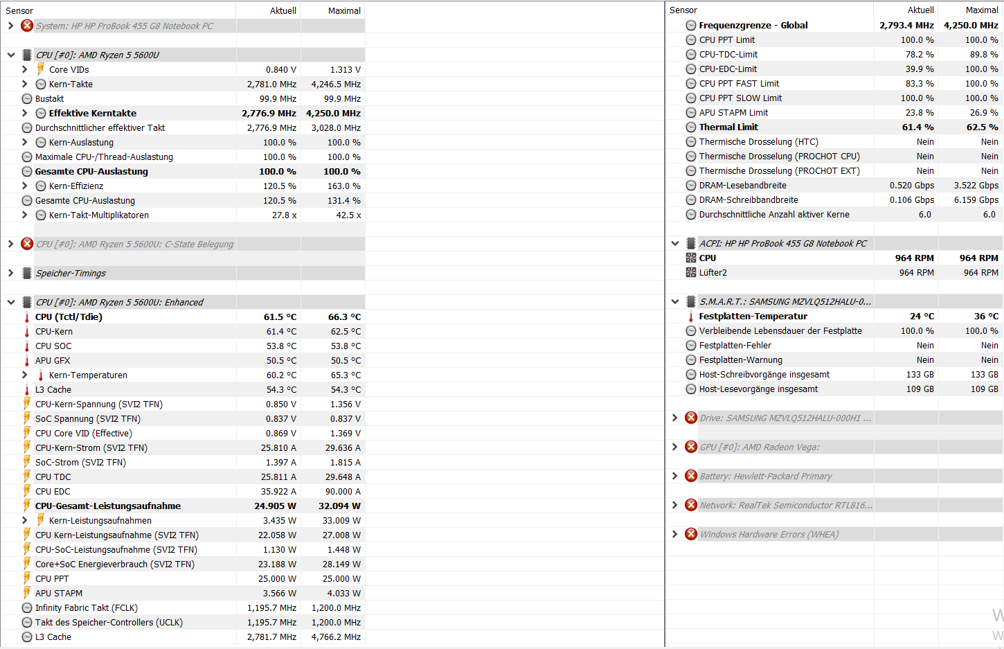

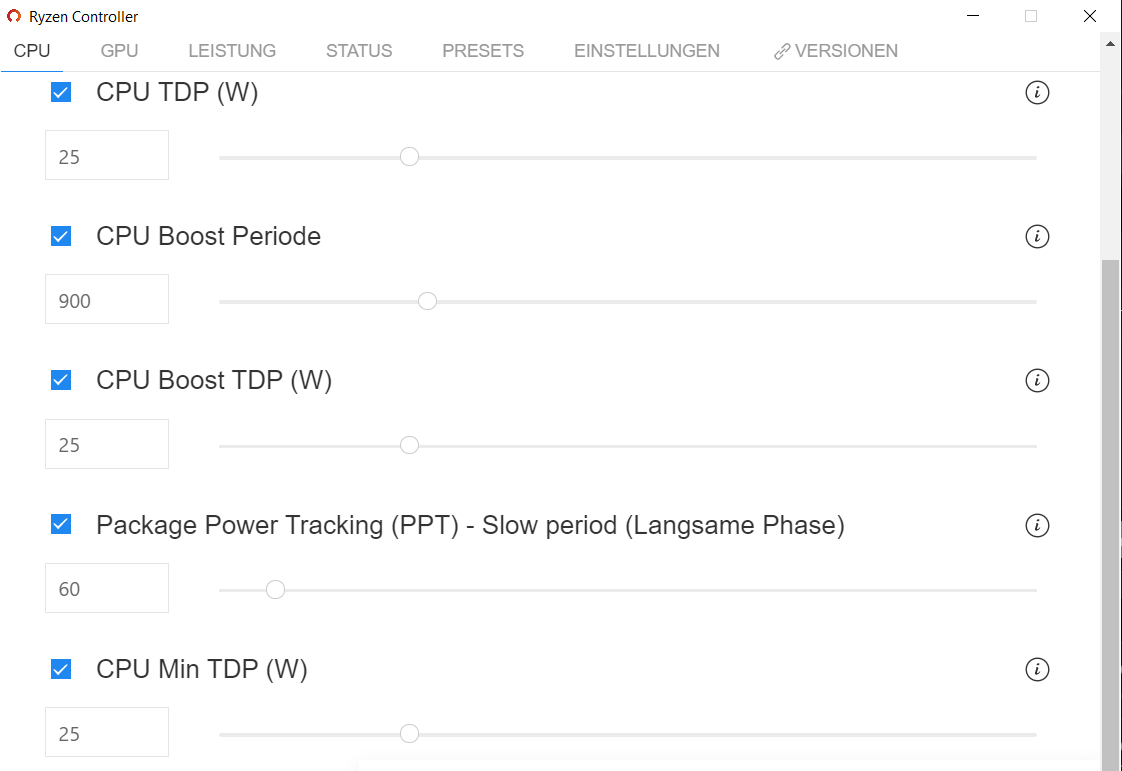

Hallo!
Mich stört in 1. Linie, daß ich die Leistung der CPU nicht ausnutzen kann.

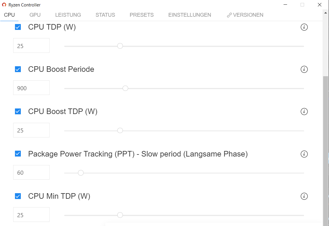

Dank für die Hinweise für die Software Ryzen Controller.
Dort ist die TDP aber auf 25W eingestellt. Ein Anheben der min TDP von 10W auf 25W bringt leider auch nix.
Das Auswählen vom Leistungsprofil im HP Command Center bringt auch nix. Komischerweise bleibt das Profil auch nicht gesetzt.
