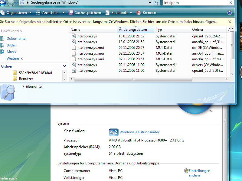

Soweit ich das im Web mitbekommen habe, ist da ein Fehler in der News:
news schrieb:
Der Fehler liegt in dem von HP erstellten Image für die Desktop-PCs, das immer absolut identisch ist, unabhängig davon, ob ein Intel- oder ein AMD-Prozessor verbaut wird.
Das Image für AMD-Rechner bei HP ist nun gerade nicht identisch mit dem für Intelrechner, denn der Fehler entsteht, weil im HP-Image ein Registry-Befehl festgelegt ist, der das Laden des Inteltreibers erzwingt - die Prüfung beim Laden des Treibers abschaltet (was vielleicht ein paar Millisekunden Bootzeit spart). Statt diesen unsinnigen Registryeintrag zu ändern, hatte HP auf den (oder einigen) Images für AMD-Rechner den Inteltreiber gelöscht, der bei MS-Standardinstallation immer "installiert" ist - auch auf jedem AMD-rechner und vollkommen problemlos, er wird einfach auf AMD-Rechnern normalerweise nicht geladen, weil das System feststellt, dass die Hardware für diesen Treiber nicht vorhanden ist.
Das SP3 installiert sämtliche Treiber, die in irgendeinem SP mal aktualisiert wurden, wozu auch der Inteltreiber gehört - das tut es auch auf jedem nicht von HP installierten AMD-Rechner ohne Probleme. Bei den betroffenen HP-AMD-Images, die den absolut dämlichen Registrybefehl enthalten, der das System anweist, den Inteltreiber ohne Prüfung zu laden, gibt es jetzt Probleme, weil der Inteltreiber geladen wird, obwohl er nicht geladen werden sollte.
In irgendeinem Blog steht das auch ellenlang erklärt. Ich bin aber zu faul, jetzt nen Link dahin rauszusuchen.
Das Vorhandensein des Treibers ist kein Problem - sowas macht Windows im Normalfall genausowenig Probleme wie nem Linuxkernel. (vgl. Live-CD) Das Problem ist ein völlig dämlicher Registrybefehl, den ein HP-Techniker definiert hat.
P.S.
Ich habe mal einen Screenshot von meinem Vista-System angehängt (möglicherweise nur in der Threadansicht sichtbar), der zeigt, dass auch auf meinem AMD-Rechner eine intelppm.sys installiert ist. ist zwar jetzt Vista und nicht XP, aber in der Hinsicht hat sich bei Windows jetzt nichts geändert.
