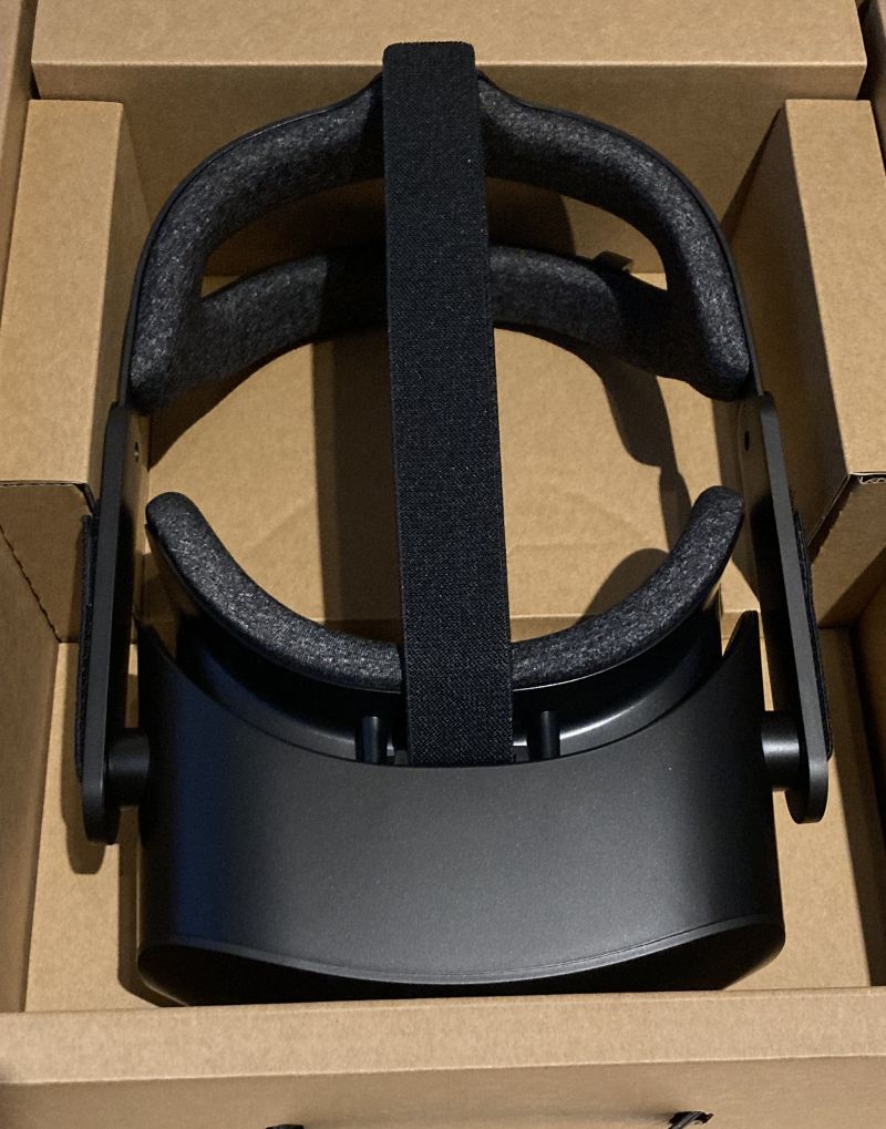

HP hat gestern meine Ersatzlieferung angekündigt und UPS hat eben geliefert.
Die Artikelbeschreibung (Product description: SPS-VR Headset ROW Rhodium) in der Mail kam mir schon etwas spanisch vor und ich sollte nicht enttäuscht werden.
Ausgetauscht werden sollten die Controller und das Headset. Geliefert wurde .... Trommelwirbel 🤣
Auf Reddit kann man von ähnlichen Erfahrungen lesen. OMG HP! Ihr Versager!

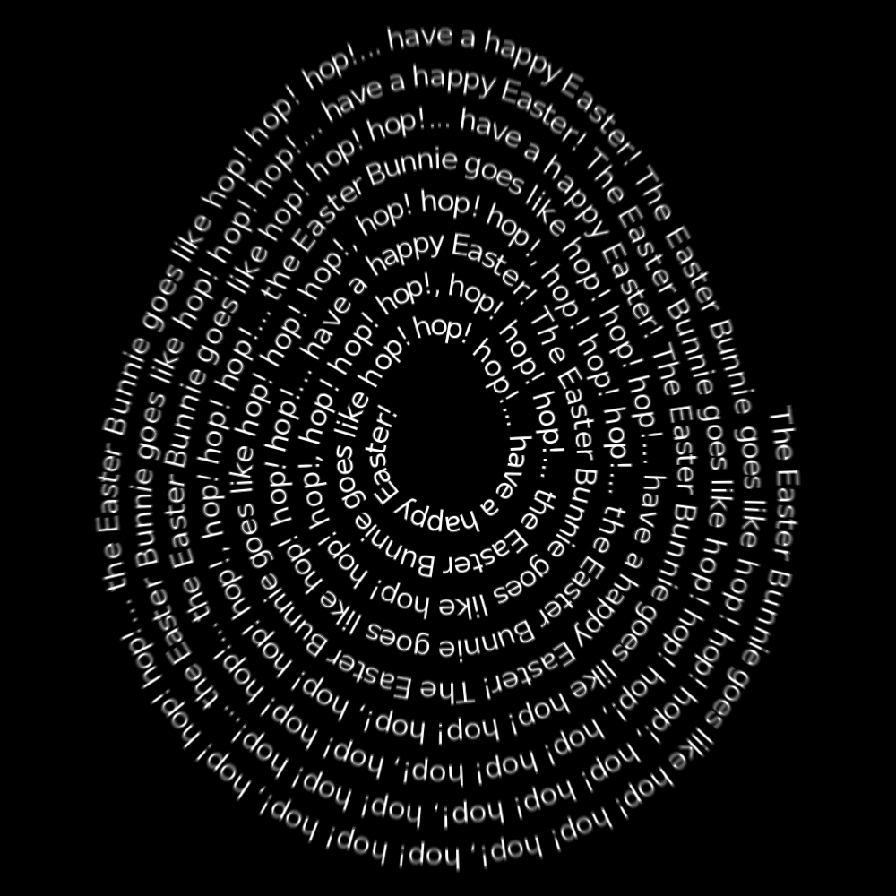

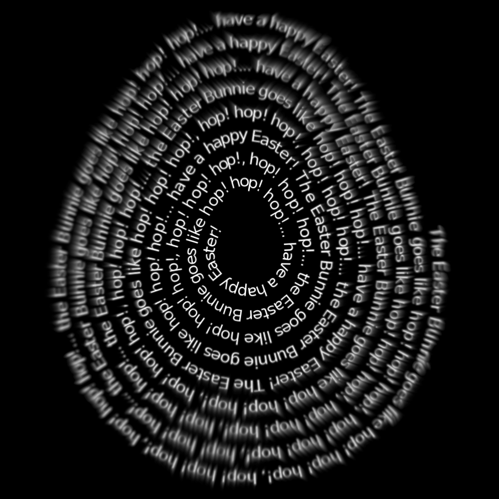

Hab das "e2ec problem" mal versucht als Bild zu darzustellen.
Bei mir sieht das bei der G2 ungefähr so aus:
Der Schärfeunterschied kann schon sehr irritierend sein.
Wende ich diese radiale Unschärfe auf ein generell unschärferes Bild an, wirkt es homogener:
Deswegen fällt das bei anderen Headsets nicht so extrem auf, weil sie generell eine geringere Auflösung haben.
Wie das bei dem 8k Pimax Headsets ist, weiß ich nicht. Ist da alles homogen?
bei niedriger aufgelösten headsets darfst du nicht nach dem Testpattern (hier: dem Text) gehn, sondern nach der Schärfe, mit der du den SDE siehst. Ausnahmen bilden wohl etwas die Index und die Odyssey+ wegen dem Anti-SDE-Filter. Grundsätzlich hast du Recht, daß bezogen aufs Testpattern die hohe reverb/g2 Auflösung Schärfeabfall gnadenloser offenlegt.

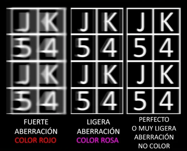

Auch bemerkte ich chromatische Verschiebungen, obwohl ich die Registry Einträge dazu angelegt hatte und lange kalibriert hab.
Nun bin ich gerade eben nochmal in die Registry rein und die Einstellungen sind weg, weil ich wegen fehlgeschlagenen Updates einfach Windows drübergebügelt habe.
Also wieder Registry Einträge angelegt, und es ist echt ein extremer Unterschied.
Sehr viel klarer das Bild.

Ich vergleiche das nicht konkret mit anderen Brillen, sondern mit der Tatsache, dass bei einem generell unschärferen Bild die radiale Unschärfe nicht so auffällt.
Das obere Bild hat radiale Unschärfe 0,015.
Das untere Bild hat Linsenunschärfe 2 und danach radiale Unschärfe 0,015.
Selber "Sweetspot", selbe e2ec.
Trotzdem ist das untere Bild "angenehmer".

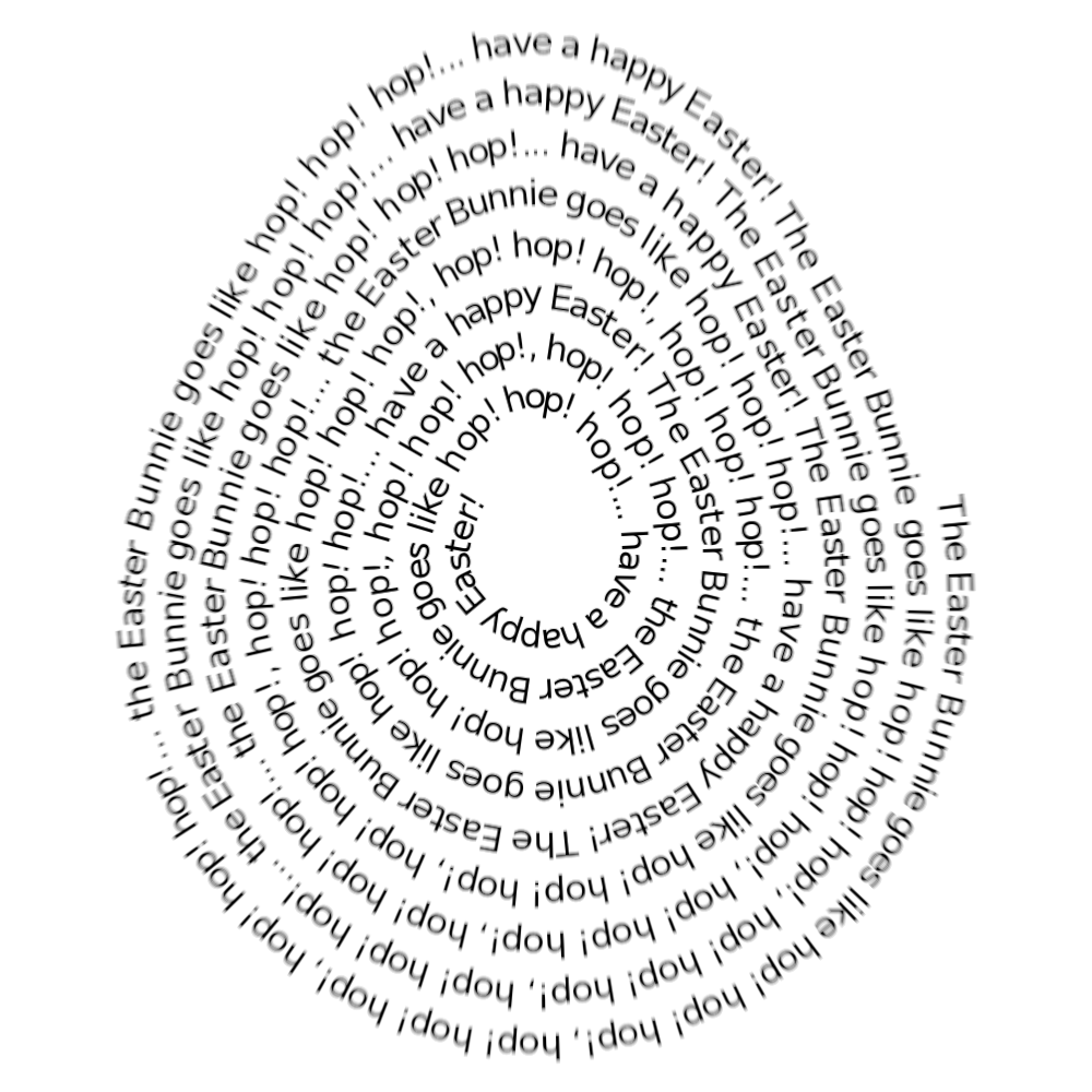

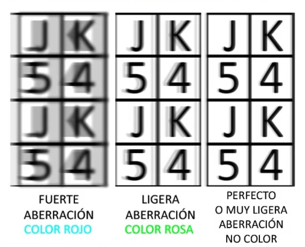

@Kraeuterbutter Mag sein dass schwarze Schrift auf weißem Hintergrund was anderes kenntlicher macht. Aber weiße Schrift auf schwarzem Hintergrund kann Unschärfe so kenntlich machen.
Schwarze Schrift auf weißem Hintergrund kann aber nicht so einen Schatten hinterlassen.
Würde ich das Testbild von DonnyDepp invertieren und betrachten, hätte ich nicht nur die schlechten Konturen, sondern die Buchstaben würden einen Schatten mit bunt ausgefransten Konturen hinterlassen. Was jetzt besser ist um einen realitätsnahen Zahlenwert für die Schärfe zu bestimmen, keine Ahnung. Aber ich meine dass schwarze Schrift auf weißem Hintergrund viel verschluckt, mir fällt es zumindest schwieriger da die Schärfe zu bewerten.
Edit: Nochmal veranschaulicht, wenn ich das Bild mit der Randunschärfe und schwarzer Schrift auf weißem Hintergrund invertiere, sieht es so aus.
Tatsächlich ist der Bildeindruck aber ein ganz anderer.
