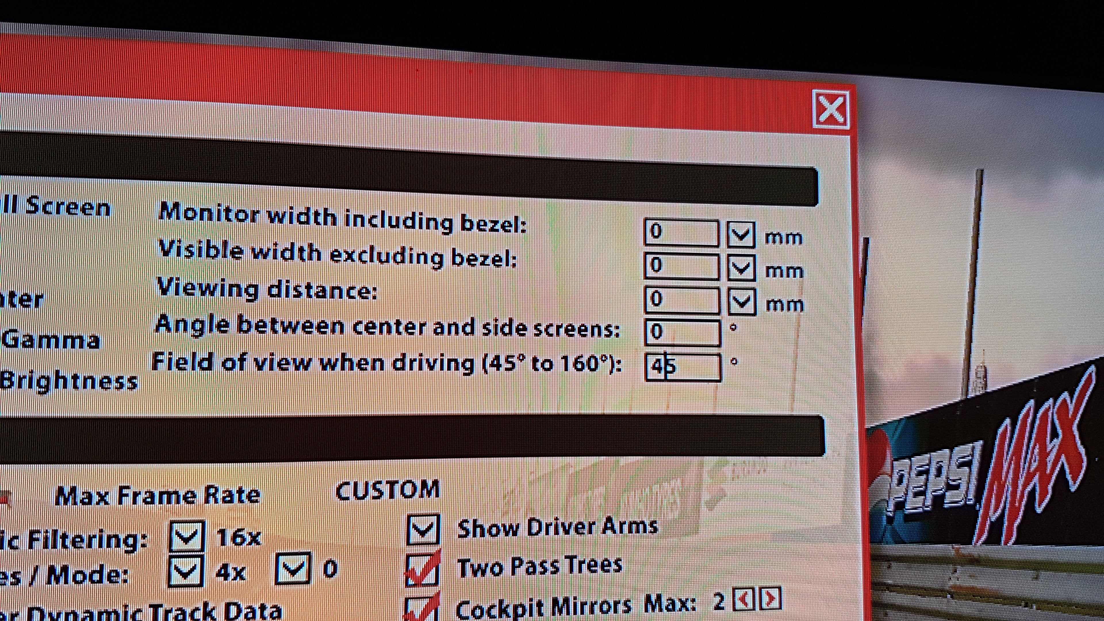

Vor dem Tool hatte ich mich immer gefragt wie das korrekte FOV z. B. für die Racingsims für VR berechnet wird. Im Beispiel eines Monitor gebe ich z. B. Augenabstand zum Bildschirm und dessen Diagonale an um das mathematisch korrekte FOV zu bekommen und in Sachen VR ist das Tool bzw sind die ausgelesen Parameter die Antwort. In VR habe ich z. B. bei Iracing oder ACC auch nicht die Chance das FOV nochmal nach zu justieren oder zu verfälschen wie bei Monitor, wo ich bei beiden einfach beliebige FOV-Werte eingeben kann.

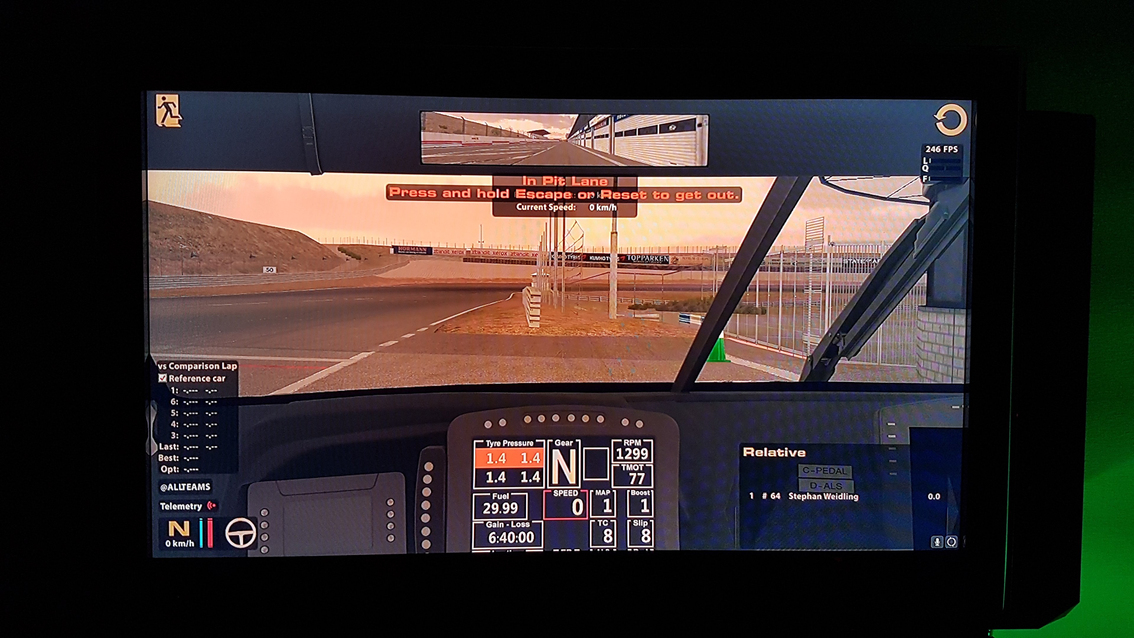

Hier mal Beispiele vom Monitor
FOV 45° - also ca. das was ich bei den 32" Monitor mit 60cm Abstand fahren müssten...
sieht dann so aus

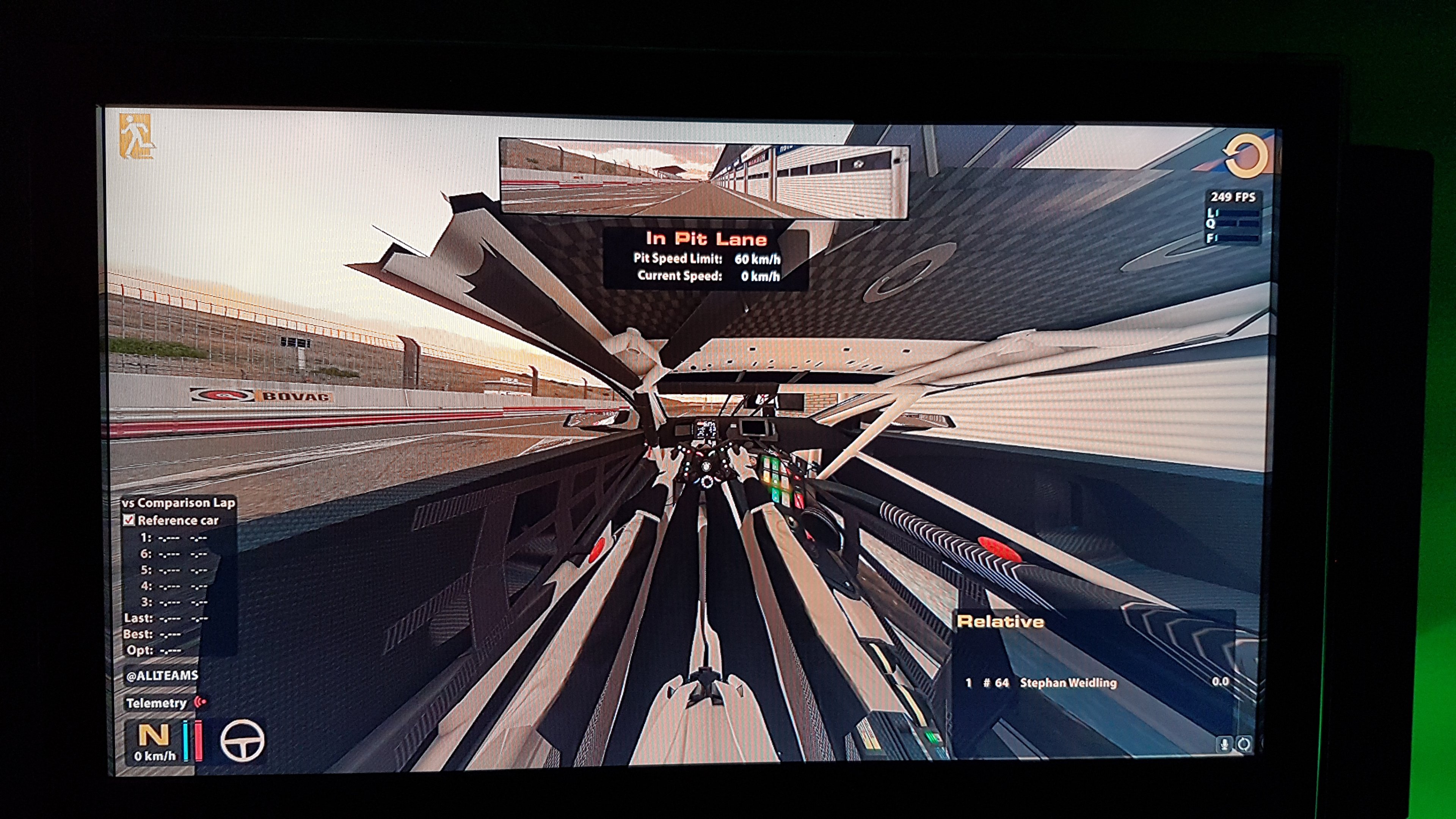

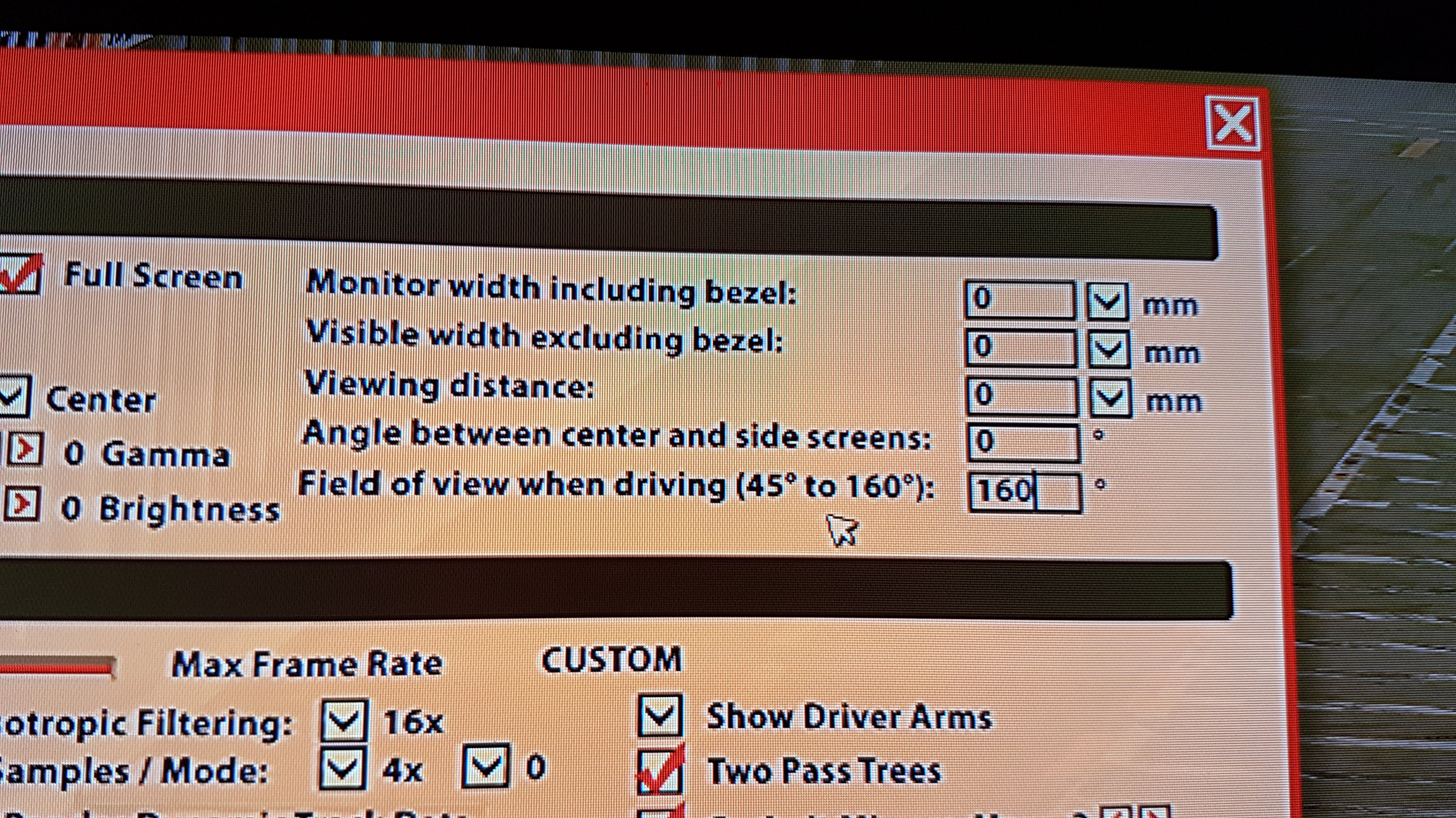

Völlig übtriebene 160° (quasi Triple-Setup)...
resultieren bei meinem 32" in völliger Verzerrung...

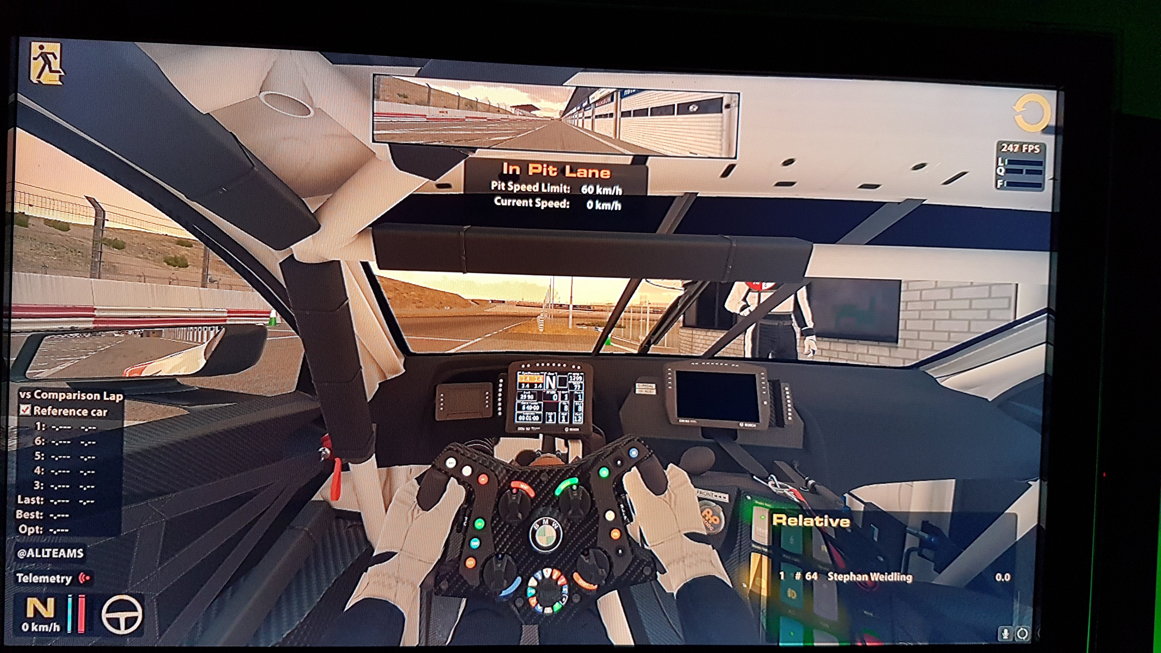

Hier mal ein FOV von ca. 105° (etwas weniger fährt man bei einem 49" 32:9)...
Es fällt nicht direkt auf, aber das Bild ist nicht korrekt und "verzerrt".
