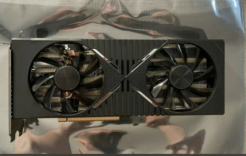

@Deathangel008 ich bin mir nicht sicher ob die karte einen radiallüfter hat, daher die bitte um ein Bild.
Zumal er von "Lüftern" im Plural spricht. ;)
Edit: ich vermute sie sieht eher so aus wie im Anhang.
Hab ähnliche Bilder bei ebay und picclick gefunden.

@minimii:
ja, das hatte ich nach ner kurzen Google-suche jetzt auch gefunden. hatte mich gerade nur auf den link zu TPU verlassen. das "placeholder" in der abbildung hatte ich dank blickwinkel und TN-panel erst nicht gesehen.
bei so ner karte ist ein ghettomod natürlich ne valide option.

jop, das isse
