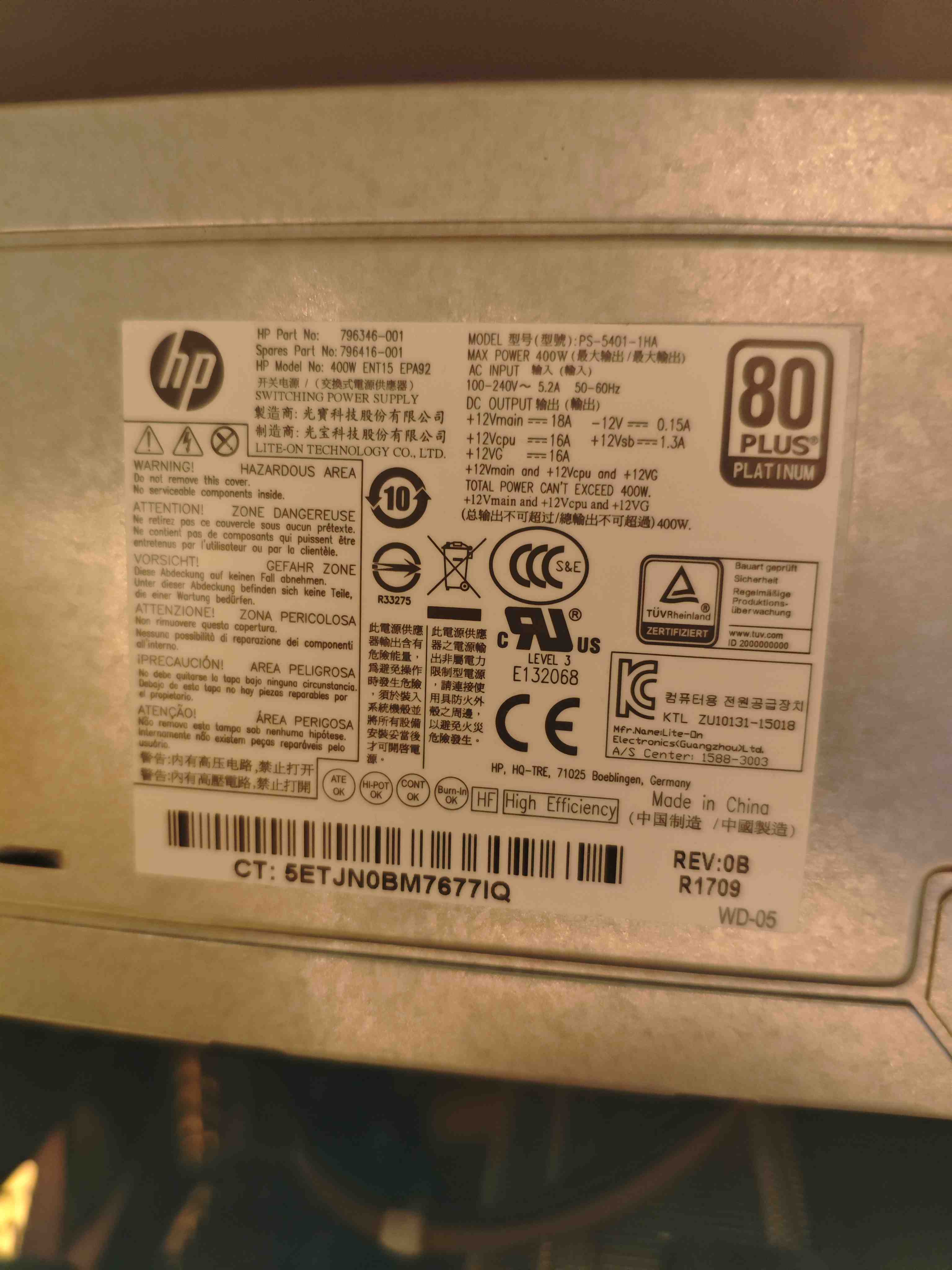

Das Netztteil (400W) müsste ja mind. einen 6-Pin-Anschluss haben, vielleicht sogar 8-Pin (weil bis Quadro M4000-Grafikkarte möglich gewesen). Reicht das nicht für die neue Grafikkarte ?

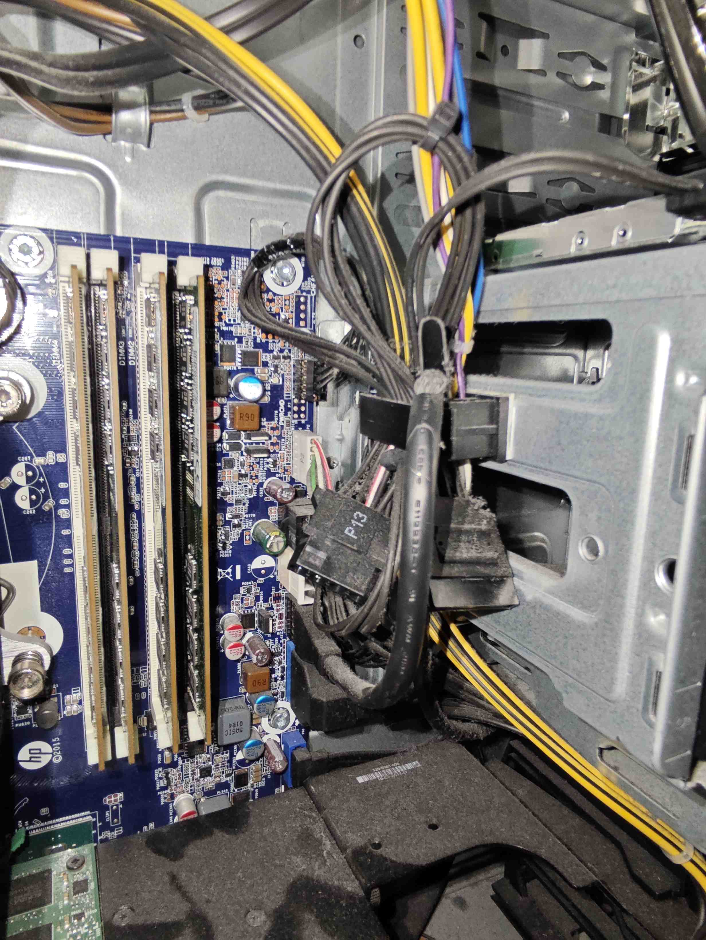

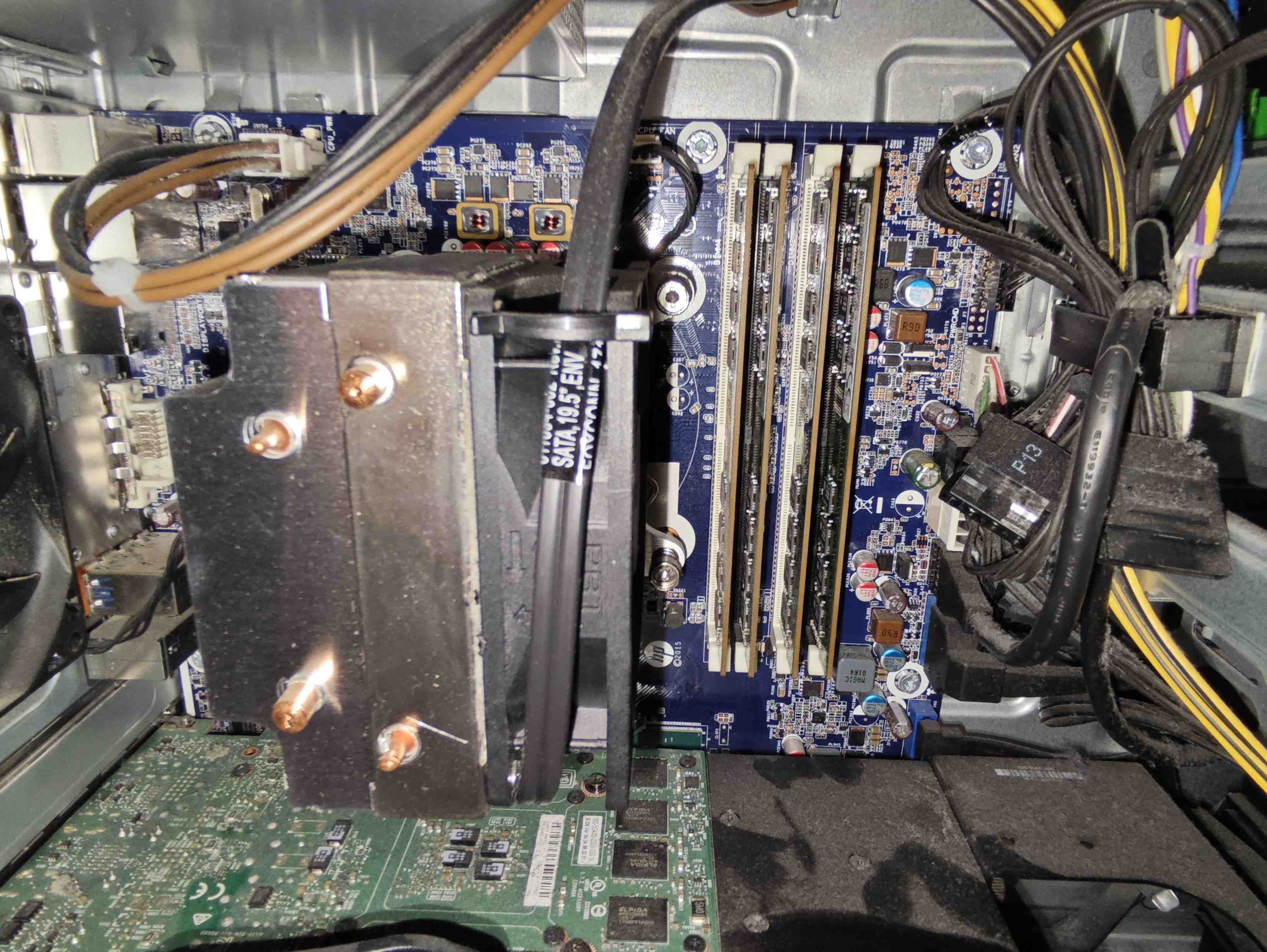

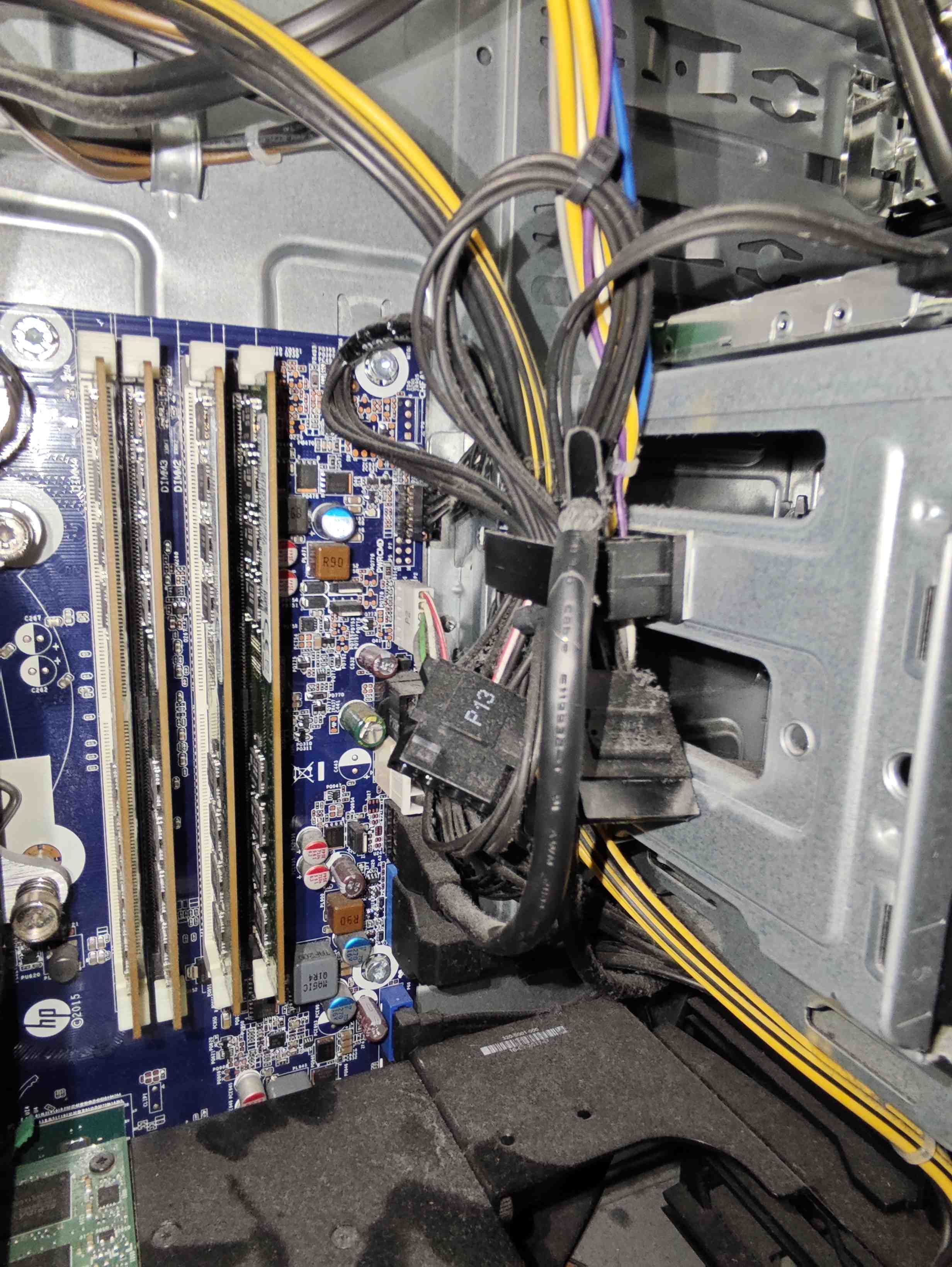

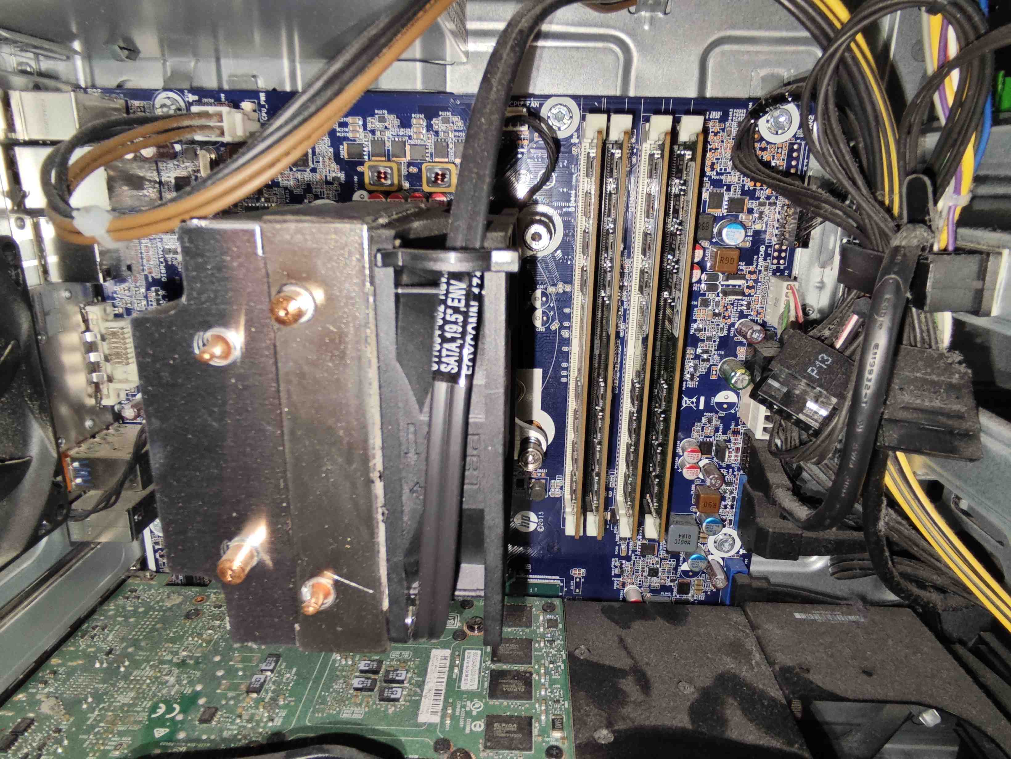

Mach mal bitte ein paar Bilder vom Mainboard, wo man die Netzteilanschlüsse sieht.

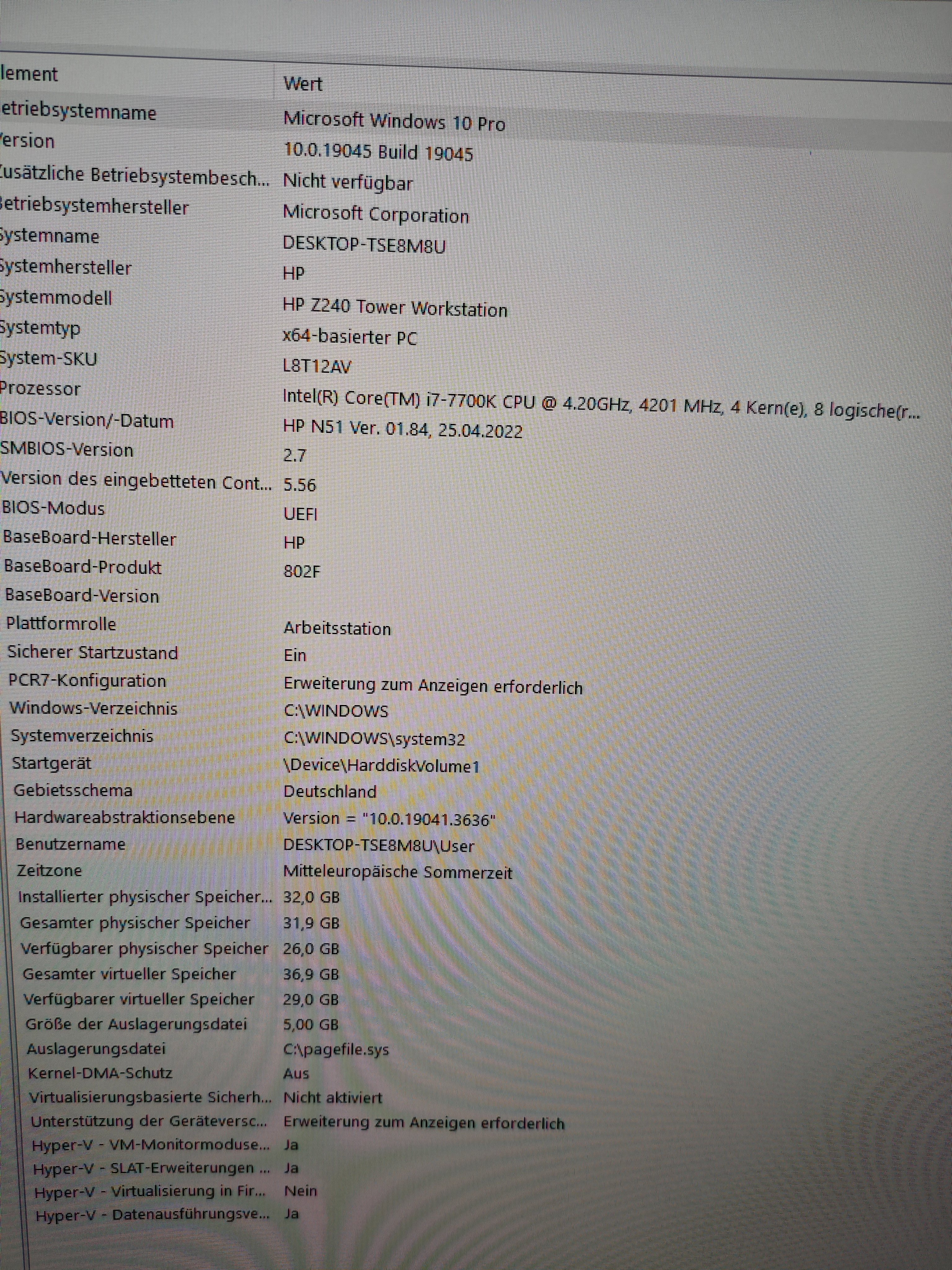

Zeige auch mal bitte die Daten der Festplatten:
https://crystalmark.info/en/software/crystaldiskinfo/ ,
http://www.hdtune.com/download.html (Screen "Benchmark"; durchlaufen lassen!) .
Ich hoffe, man erkennt genug ?

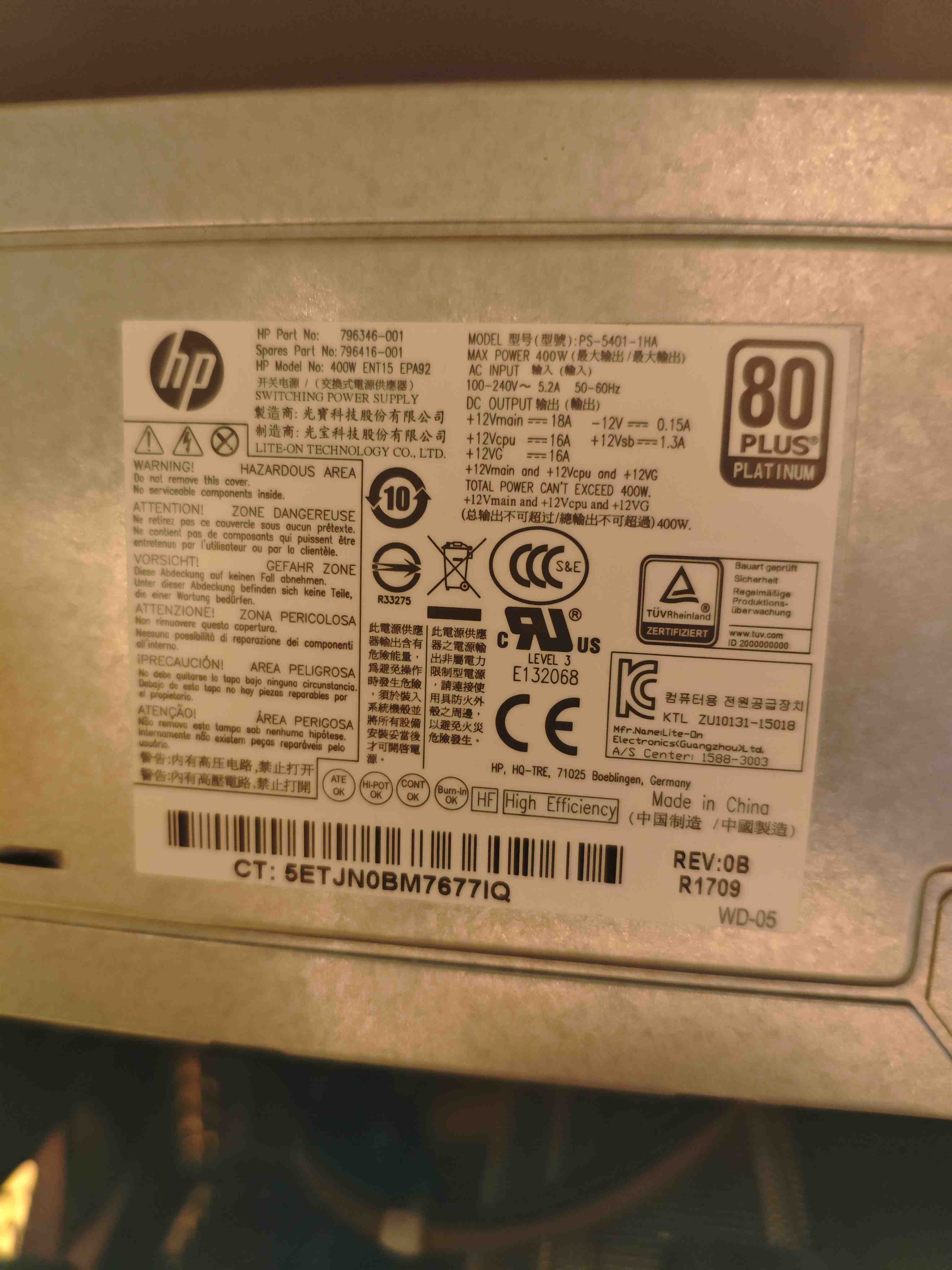

Das Netzteil sollte reichen.
Die 12V-Zusatzleitung für die Grafikkarte scheint schon am schwarzen Adapter auf dem 2. Bild als gelb-schwarze Leitung vorhanden zu sein.
Eine RTX 3060 hat um die 170W und sollte damit problemlos laufen.
Die CPU braucht um die 65W, der Rest noch mal genau so viel bei Höchstlast.
Also sind wir bei 300W und da sind genügend Reserven vorhanden.
Ich würde eventuell noch einen Lüfter vorne rein setzen, falls noch nicht vorhanden, dann gibt es einen wirkungsvollen Luftstrom durch den PC.
Alles noch mal schön durchgeputzt und der HP sollte noch eine Weile halten.
