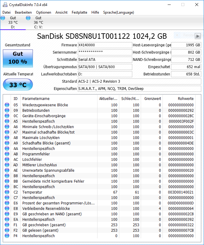

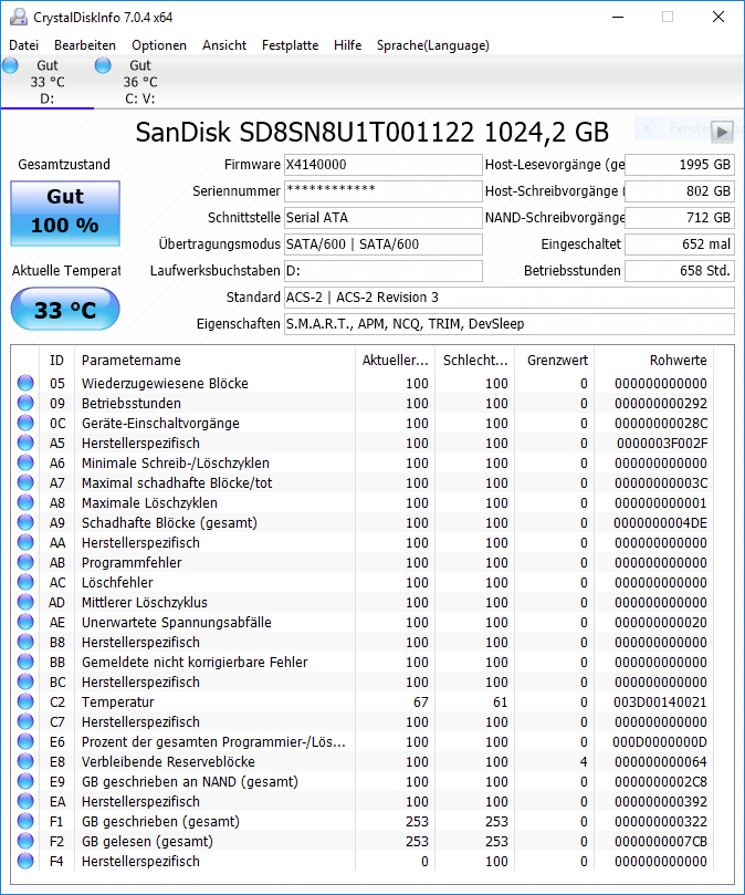

Ich habe eine zweite M.2 SSD eingebaut, auf der sich meine Daten befinden. In letzter Zeit fällt mir auf, dass hin und wieder das Speichern in Word, Adobe Reader o.ä. extrem lange dauert. Es ist nicht immer so, sondern geschätzt jedes 5te bis 10te Speichern. Um ein Problem der SSD auszuschließen habe ich mit CrystalDiskInfo die SMART-Werte ausgelesen:

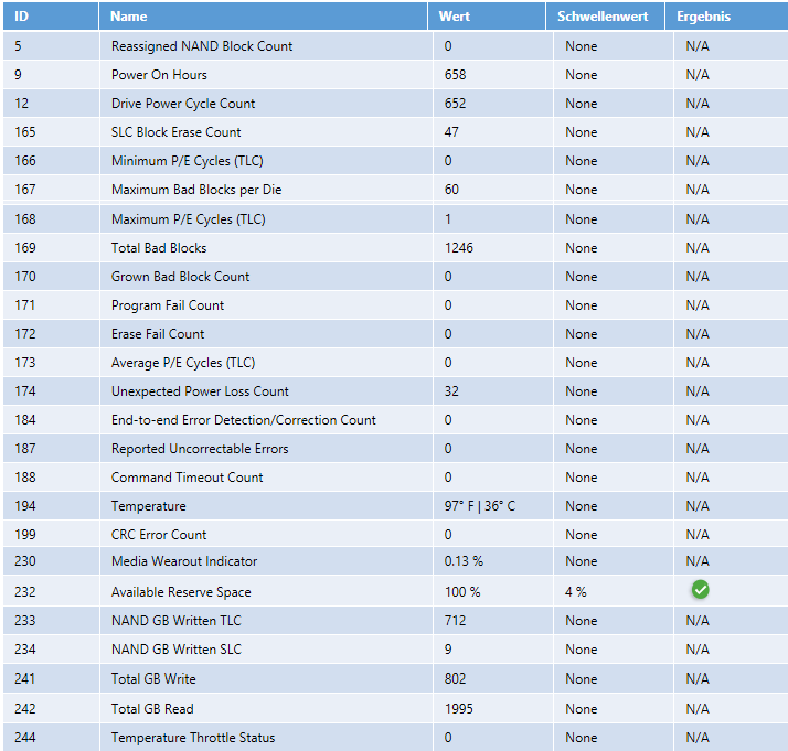

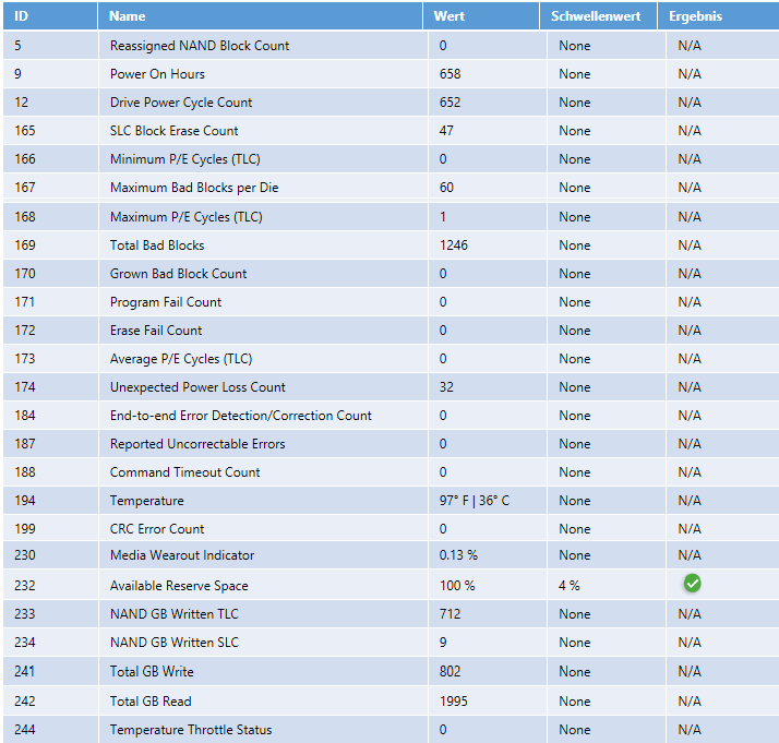

Daraus werde ich aber nicht wirklich schlau, das SanDisk SSD Dashboard zeigt beim SMART-"Kurztest" folgendes an:
Da fallen mir die "Total Bad Blocks" auf. Ist das das Problem?

Aber ganz allgemein zur SSD: Die "Total Bad Blocks" sind ja nicht unbedingt positiv oder? Vor allem weil hier die hohe Anzahl von 1246 steht. Oder ist das normal bzw. nicht relevant?
