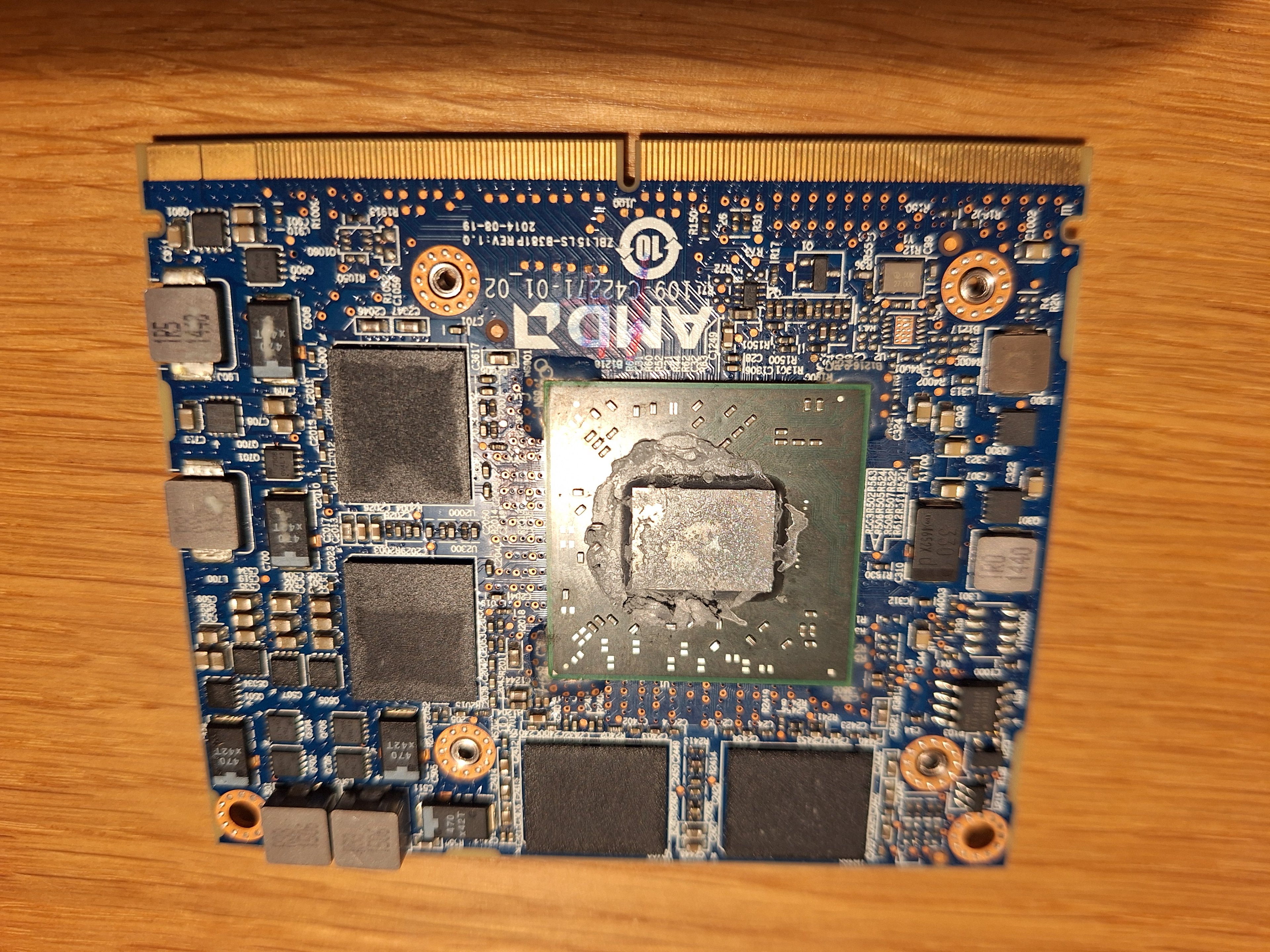

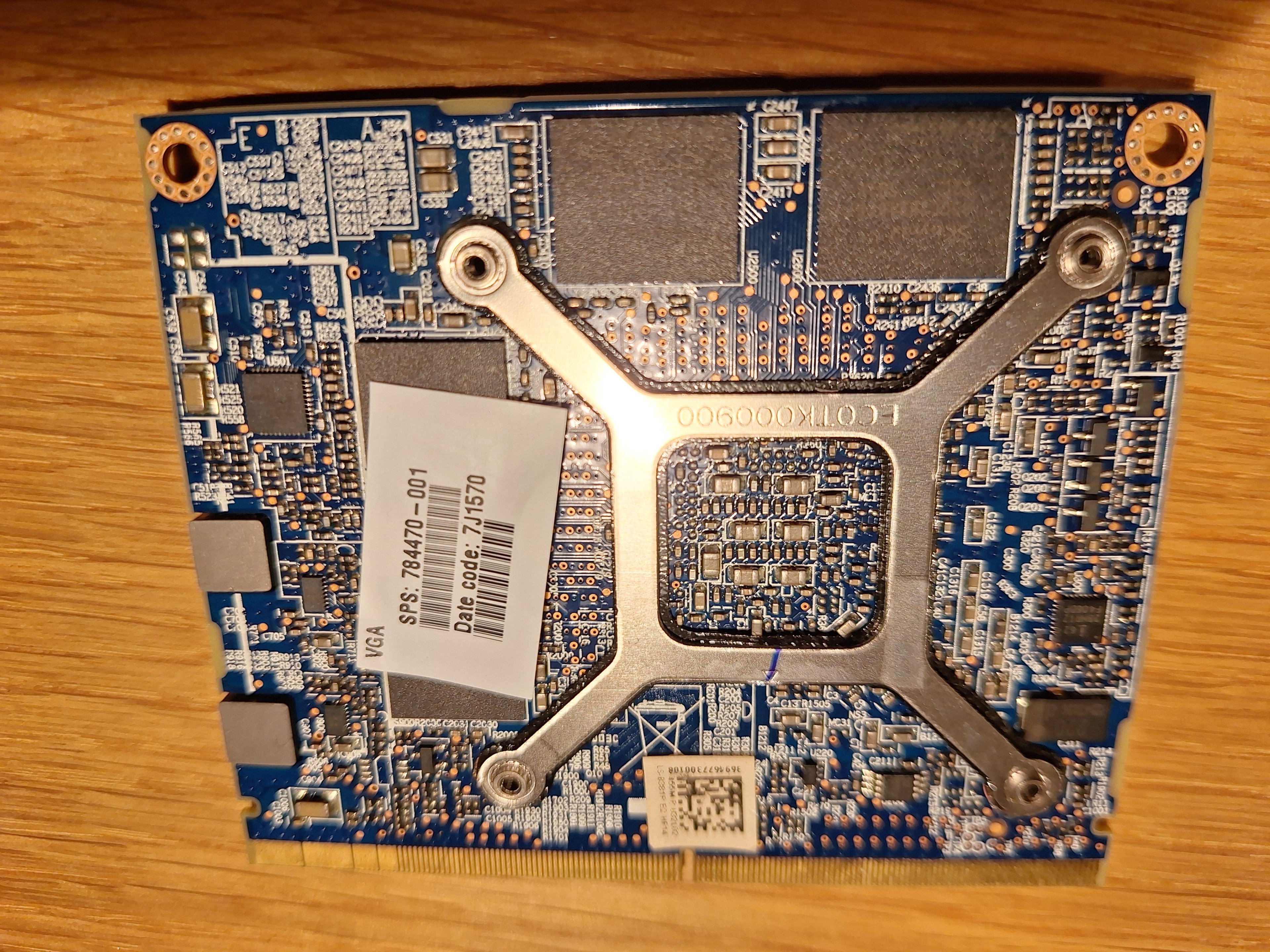

Habe das Gerät zerlegt. Im Anhang ein Bild von der Graphikkarte. Es steht AMD drauf und ich bin mir nicht sicher
a. ob ich 2 Graphikkarten habe
b. wie ich eine entfernen kann.
Hast Du da einen Tipp?
PS: habe mir einen neuen Rechner mit Win 11 gekauft. Leider läuft lt. Hersteller die CAD software nur noch unter Win 10 und daher sollte ich diesen Rechner wieder zum laufen bekommen, da hier alle Pakete installiert sind.
Laienfrage: kann ich ein anderes gebrauchtes zbook15 G2 kaufen und SSD Festplatte einbauen. Würde ich als nicht sehr Versierter das hinbekommen. Muss man hier viel einrichten?
Oder kann ich "einfach" die abgebildete Graphikkarte aus einem Gebrauchten ausbauen und in meinen einbauen?
Vielleicht kannst Du mir hier kurz mitteilen, ob das "einfach" funktioniert
Danke
Grüsse Christof
Genau so würde ich es machen.
Einrichten mußt Du gar nichts, wenn es das gleiche Notebook mit gleichen Teilen ist.
Das sollte alles laufen oder die Grundtreiber vom System nachinstalliert werden bei nicht identischen Teilen.
Sollte etwas fehlen, kann man ja bei HP noch mal nachsehen und Nachinstallieren.
Das wäre die zweite Variante.
Übrigens Windows 11 habe ich sogar auf einem 8530W Core 2 Duo zum laufen gebracht, natürlich auch auf dem Zbook17G2.
Ich habe für mein 2. Zbook17 G2 eine NVidia Quadro K4100M in Ebay für 60 Euro bekommen, die alte K1100 liegt noch rum.
Die kannste gerne haben, die ist besser als nichts.
