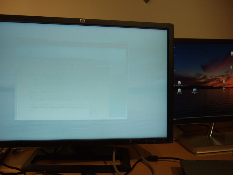

irgendwie hab ichs geschafft meinen Monitor zu himmeln. Ich habe gerade einen Zweitmonitor zum Testen da, und als ich im Doppel-Bildschirm-Betrieb Overscan am zweiten Monitor ausprobieren wollte hat der ZR24w plötzlich den Geist aufgegeben. Geist aufgeben im Sinne von: Das Bild ist zwar noch da, er zeigt eindeutig was an, aber man erkennt nur sehr scher was. Er zeigt kein OSD mehr, und nimmt nurnoch den DVI-Input an. Das Problem ist dass es sich sicher um ein Problem des Monitors handelt, denn schon beim Einschalten ohne Kabel sieht die Anzeige falsch aus.
Jetzt wollte ich fragen ob irgendwer schonmal sowas erlebt hat, vielleicht auch an einem anderen Monitor, ob es irgendwelche Tipps gibt (Der Monitor ist derzeit komplett abgesteckt zur Seite gestellt, ich versuch es morgen nochmal). Wenn er dann nicht funktioniert werde ich mal mit dem HP Support telefonieren müssen... *heul*

Wo liegt dein Problem? Ich würde aber besser über den Händler gehen und nicht über den Hersteller...
ist wohl ein scherz, ne? Mein Moni ist defekt, das ist mein Problem. Und die Frage war
Und ja, ich wollt mich gerade auch einfach mal etwas ausweinen. Oder mitteilen, das ich mit dem Ding - abgesehen vom Brummen - ein Problem habe.
HP kontaktiere ich übrigens lieber direkt, die sind sehr hilfreich. War auch schon beim defekten Akku meines NB so.
mfg
benutz das online business center von hp und schreib denen dass dein monitor schrott ist^^
mein zr24w hatte auch mal nen defekt und hatte nach 2 tagen einen neuen per express vor der Tür stehen
werd ich wohl falls das Teil morgen noch immer nicht geht. Hoffentlich hab ich mir das Teil nicht über die Geforce zerschossen - bei der schauts mit Garantie nämlich düster aus. Zum Glück hab ich gerade einen Testmonitor da, so kann ich wenigstens weiter mit dem Rechner arbeiten.
mfg
Wenn deine Geforce den Bildschirm zerschossen hat, würde ich die allerdings zurückschicken^^
Aber wie sollte die das getan haben? Der Bildschirm hat nen defekt, mehr ist da nicht.
Naja es ist beim Umschalten der Auflösung passiert. So wie immer - Monitor ging aus, wieder an und dann wars das mit schönem Bild. Naja, hoffentlich brummt der nächste nicht so wild.
mfg
Lol, also ich hab noch nie davon gehört, dass ne Grafikkarte nen Bildschirm zerschießt O_o :freak:
Bei der Direkt-Garantieabwicklung verzichtest du aber auf einige Vorteile der Gewährleistung wie z. B. die Möglichkeit der Wandlung.
Zudem sollte man hier immer aufpassen, es gab AFAIR z. B. auch schon mal Drucker von HP, die im Aldi verkauft wurden und dann nicht mehr zurück kamen, da für die Garantieabwicklung ein anderer Dienstleister als HP selbst verantwortlich war, da Aldi im Gegenzug günstigere Preise erhielt...

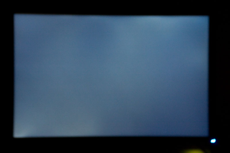

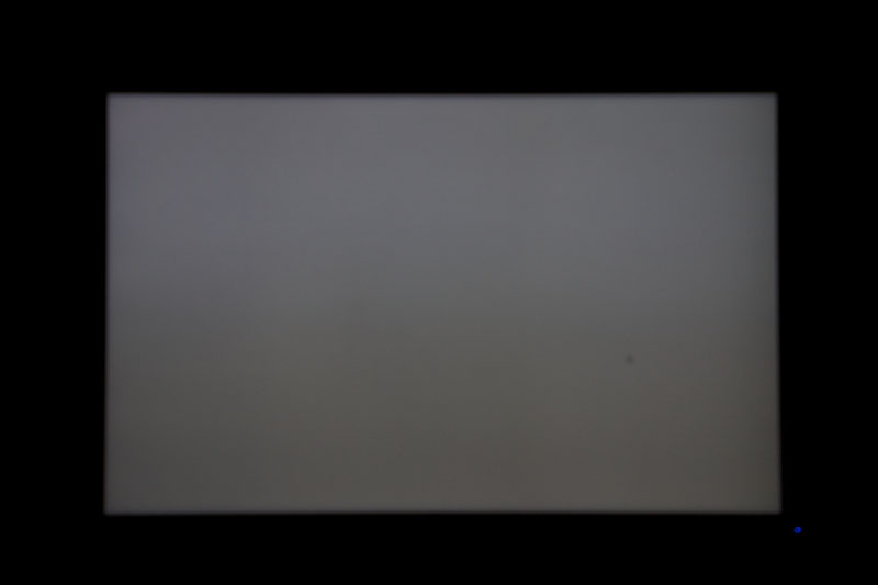

Monitor kam schon heute, aber ich bin nicht gerade begeistert. Ich habe ein gebrauchtes Gerät erhalten, und ich kann gut verstehen warum der erste Besitzer es zurück gegeben hat. Einerseits brummt das Ding doch recht anständig (sogar etwas mehr als mein erster), aber vor allem hat die Beleuchtung eine Macke. Die untere Hälfte des Bildes ist einfach viel dunkler als die obere. Und er leidet gewaltig unter Backlight bleeding. Gelegentlich gesellt sich ein flimmern dazu.

Das zweite von dir angehängte Bild ist hoffentlich nicht ein einfarbiges Hintergrundbild. Würde erneut anrufen und sagen, dass dir ein fehlerhaftes Display geliefert wurde.
das Zweite Bild zeigt einfärbig schwarz mit langer Belichtungszeit, das erste einfärbig weiß. Schlimmer noch schauts aus wenn ich einen eintönig blauen Screen mache - der hat dann sogar leichte Farbverläufe drinnen. Ich glaub dass an dem Panel die Hintergrundbeleuchtung defekt war, aber nur eine oder zwei der sechs Lampen im Gerät ausgetauscht wurden und durch den Altersunterschied das überhaupt nicht mehr zusammenpasst. Darüber hinaus wurd beim Zusammenbau geschlampt, und deswegen kommt an den Ecken Druck aufs Panel - daher die hellen Flecken bei schwarz. Lustigerweise handelt es sich bei meinem Austauschgerät nicht um eines aus der Einführungsaktion, sondern um ein Vollpreisiges...
