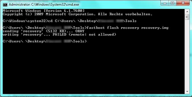

mein Bruder bekommt heute Abend eine HTC Evo 3d zu Weihnachten und ich wollte ein Custom Rom drauftun, nur klappt das nicht ganz :D
Ich bin schrittweise nach dieser Anleitung vorgegangen, nur bleib ich beim Punkt 14. hängen.
Wenn ich den Code
fastboot flash recovery recovery.img
eingebe, dann wird der Upload gestartet es kommt dann allerdings ne Meldung dass das gefailt ist, weil
remote not allowed
ist.
Ich hab mal noch nen Screenshot in den Anhang gepackt

ja ich hab gegoogelt, da kommen nur Sachen von älteren Handys und da verläuft die Spur im Sand und ich komm nicht weiter.
Ja werd ich gleich auch noch machen, danke!
Ist denn Revolutionary ordentlich installiert worden?
Boote mal mit Vol Down und Power Knopf gleichzeitig in den Bootloader.. dann muss direkt in der 1. Zeile Revolutionary stehen
/edit:
Zumal du bei der Revolutionary installation das Custom Recovery CWM (ClockWorkMod) mit installieren lassen kannst... sollte nach der "SUCCESS - Life gave us lemons, we didn't make lemonade!" Meldung kommen
Nimm vielleicht lieber die original Anleitung (h++p://forum.xda-developers.com/showthread.php?t=1247392)
