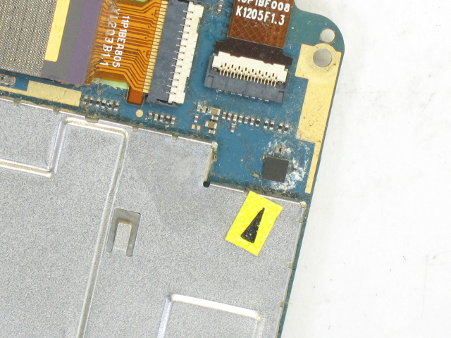

Sie haben mir jetzt ein Bild gesendet mit dem ich null anfangen kann.

Wenn du die 404 € nicht zahlen willst dann lass es dir zurück senden und such dir jemand anderen der das repariert! Auf dem Bild ist mE eine flüssigkeitsbedingte Korrosion zu erkennen.
Wasserschäden lassen sie bei heutigen Smartphones zu 100% nachweisen. Die Telefone haben dafür extra Mechanismen verbaut, die das fest stellen. Auch geringfügige Wasserzufuhr.
Was man da auf dem Bild sieht, ist aber schon ein heftiger Wasserschaden.

das auf dem bild sieht schon nach korrosion aus. denke nicht das du da was machen kannst. wasser kommt ja nicht von alleine rein

Hast du das Handy oft in der Hosentasche? Sieht übel aus (falls es wirklich deins ist)...
Ville ist der Codename des One S.
Anyway. Zumindest auf dem Bild sieht das PCB ordentlich zugeranzt aus.

Wenn das wirklich dein Handy ist auf dem Bild, würde ich es auch nicht NUR mit repariertem Power Button an dich zurücksenden. Das Risiko, bei dieser Verschmutzung einen Fehler zu provozieren, der dann auf den Reparateur zurückfällt (vielleicht geben die ja auch noch Garantie auf die Reparatur etc.) wäre viel zu hoch!!

Also ich muss sagen, die weißen Spuren erinnern mich stark an ausgelaufene Batterien. Aber das kann auch Zufall sein. Ich will nur gern darauf hinweisen, dass nicht alles, was weis ist, Kalkreste von Wasser sein müssen, aber können.

Das kleine gelb Teil mit dem Pfeil zeigt auf das Bauteil bzw. die Umgebung, welches lt. Arvato wohl Rückstände von Wasser aufweisen soll.

ich bin selber in der elektronikentwicklung und kann sagen:
das auf dem bild ist ein 100%iger wasserschaden. ganz klare sache.
da kann es funktionieren wie es will, auch wenn nur der powerbutton was hatte...
tatsache ist das dieses gerät einen wasserschaden erlitten hat, und nach der reparatur muss eine reparaturgewährleistung greifen...
dementsprechend kann man das kaum ignorieren und sagen: "das funktioniert ja..."
ja - es mag funktionieren. wie lange ? -> ungewiss.

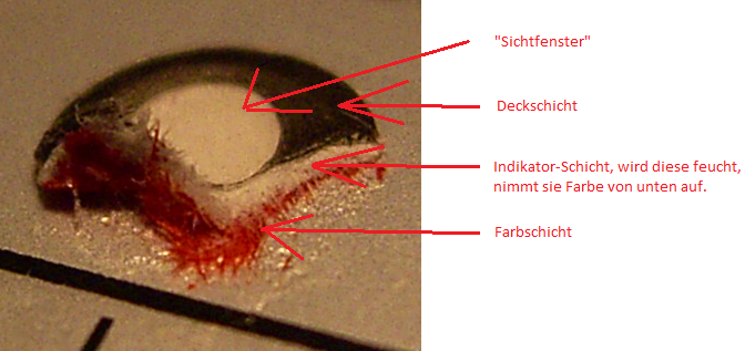

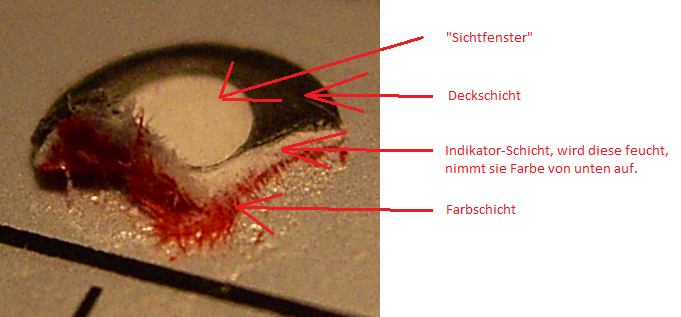

Weil ich grad bock und noch ein paar Indikatoraufkleber hatte, mal zur Veranschaulichung wie sowas funktioniert. Ich hab versucht einen Querschnitt sichtbar zu machen. Das ist in dem Fall ein Aufkleber wie ihn z.b. Apple in ihren Geräten verwendet:
Übrigens muss es schon sehr stark und über längeren Zeitraum kondensieren damit die Dinger ohne direkten, längeren Wasserkontakt "auslösen".
